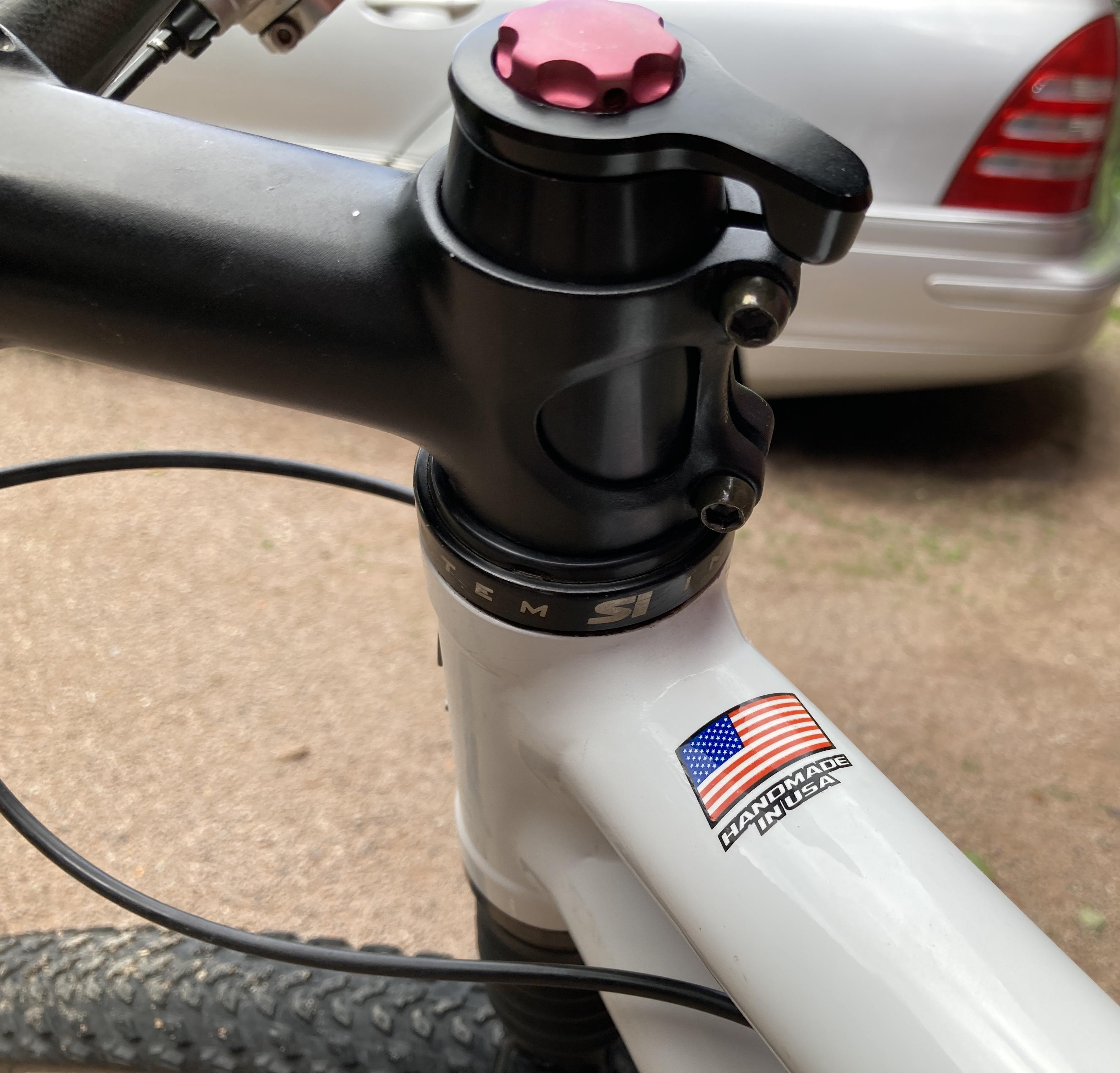

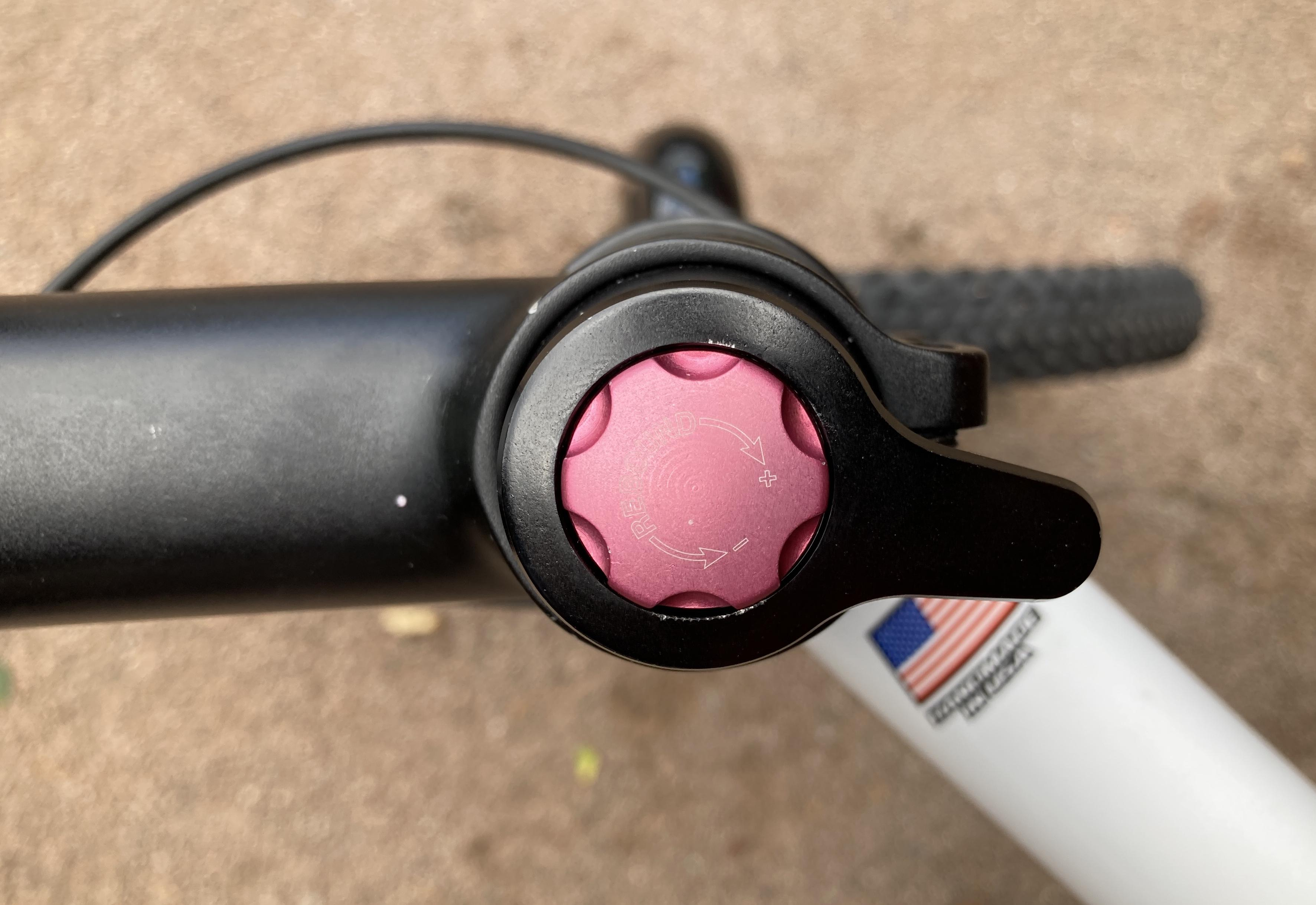

Har en eldre Cannondale med Headshok-demper. Det er versjonen med rebound-justering. Se bilder.
Å få av rebound-justeringshjul, demperlåsingshendel og stem går fint, men hvordan strammer jeg opp dette ved montering? Det er ingen topcap. Har ikke klart å finne noe på nettet. Noen som vet?

Headshok er ren pressfit. Du dunker til det er på plass og monterer stem.

Takk! Da er gaffel dunket ut og på plass igjen. Fant ut at en gammel frikransavdrager passer i toppen på kronerøret.
