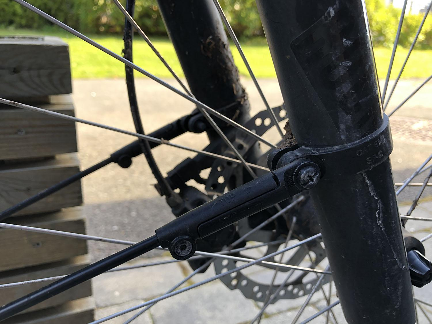

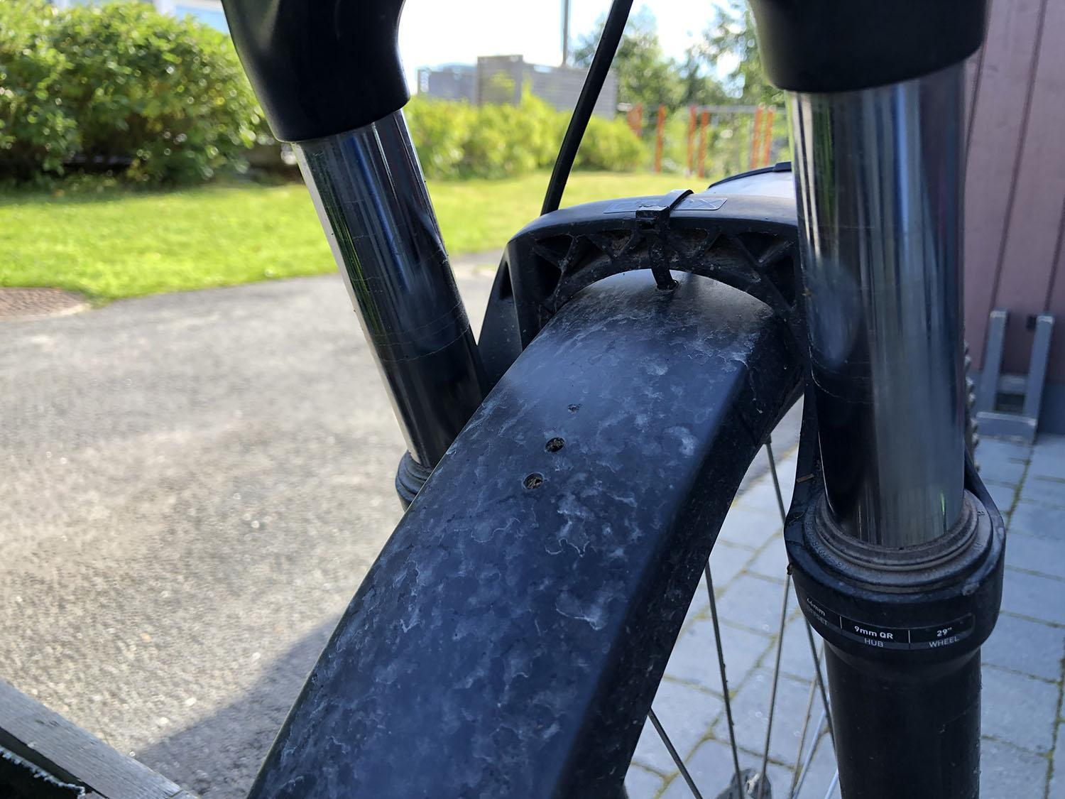

Jeg har hatt Bluemels U75 på en elsykkelhardtail i to sesonger nå. De gir god plass til dekk med knaster, og er de eneste skjermene jeg har prøvd som har overlevd røff vintersykling med Ice Spiker Pro. Bøylene er solide, slik at skjermene ikke rister fra side til side og toucher sideknastene. Anbefaler U75 på det varmeste. SKS har også noen fine fester til ytterbeina på dempergaffelen nå, som jeg gikk for. Til gaffelbrua boret jeg imidlertid nye hull i skjermen og brukte en solid strips.

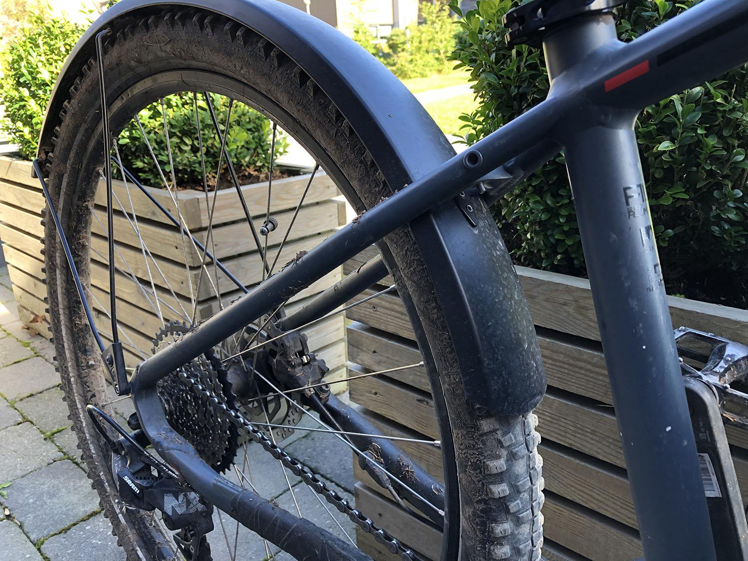

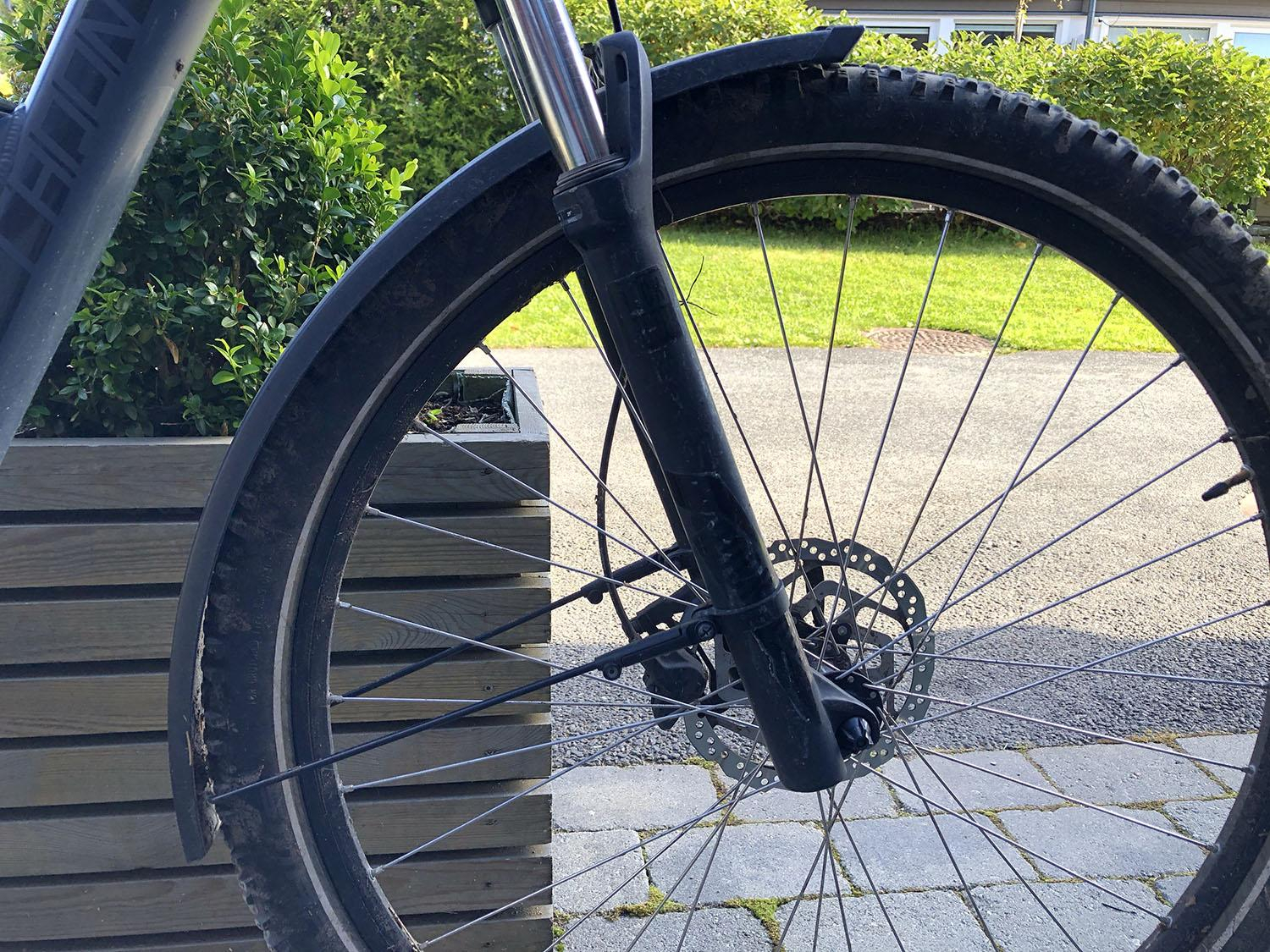

Tok noen bilder. Møkkete sykkel etter at jeg tok en snarvei gjennom et par kilometer grov sti på onsdag. Bruker jo vanligvis ikke denne elsykkelen til sti, men det illustrerer jo hvor robuste disse skjermene er.
Merk at dette er Cube-versjonen av disse skjermene. Var ekstremt billig hos bike-discount.de. Tror det er noen ekstra hull til lyktedninger eller noe, ellers tror jeg de er identiske med SKS-originalen.

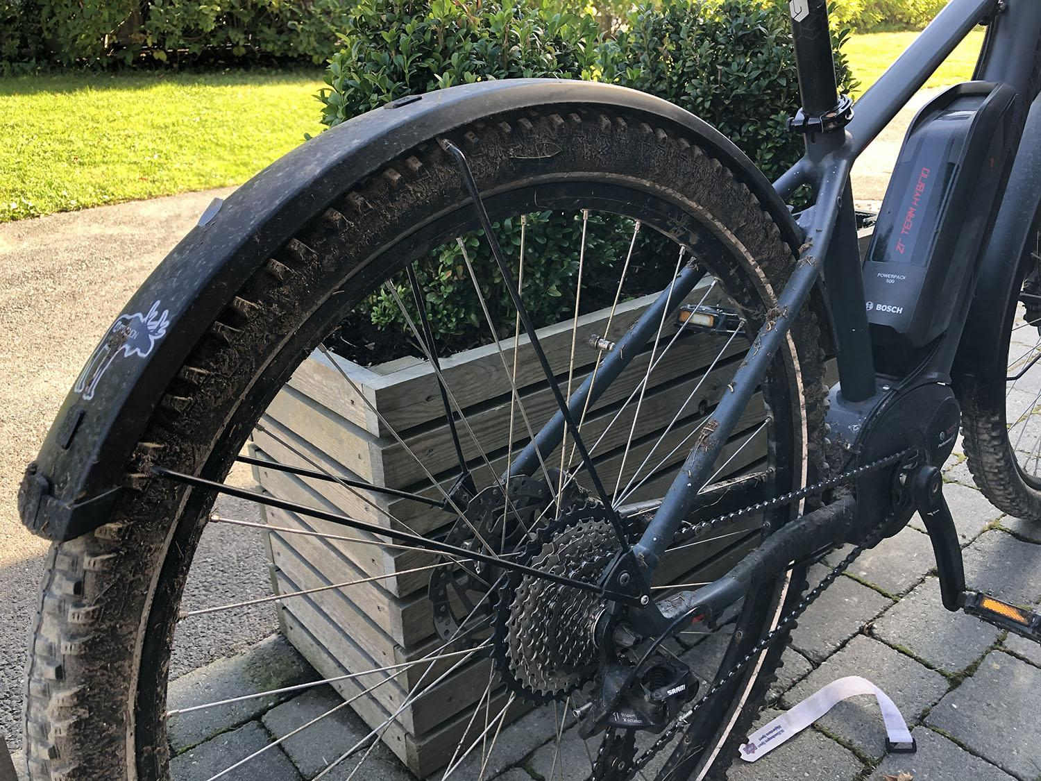

..og et siste bilde. Etter at jeg kjøpte disse, har det kommet en variant med lang bakskjerm som går helt ned til kranken. Skulle gjerne hatt den i stedet, siden det er god plass og feste til det på akkurat denne sykkelen.
Foran det er viktkigst for meg, med de festene på gaffel.
Bak kan jeg leve med en mer mtb-spesifikk mudhugger, selv om den ikke begrenser "saltkaos" rundt drivverk like bra som en tett-sittende skjerm som det der.

Det var vel et sånt vanlig toppfeste på framskjermen, men det boret jeg naglene ut av og fjernet. Du ser hullene på bildet. Framskjermen fikk en bedre og mer solid innfesting ved gaffelbrua ved hjelp av to nye hull og strips.
