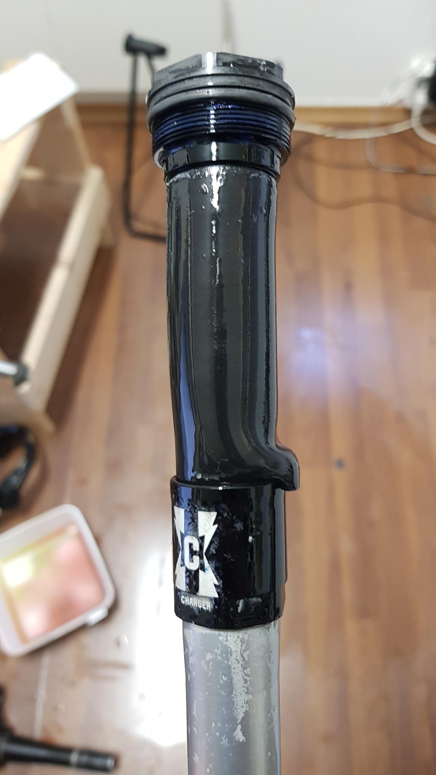

Dette forklarer kanskje noe...? Antar denne har sett sine dager. Hvilken charger kjøper man?

Sitat: Drømme-Lars
Den lar seg jo lett fikse, den. En overhaling, og den er i boks.
Skal du først bytte demper, ville jeg sett nøye på en Avalanche-demper hvis du ikke er nervøs for vekt. Hvis du har non-boost Pike, kan du i hvert fall ikke gå opp på Charger 2.1, mener jeg å huske. Du "må" i hvert fall kjøpe en for Pike.

Takker! Er ikke i stand til å fikse selv, så forhører meg med VPG eller noen lokale butikker i byen. Har non-boost ja. Vekt betyr mindre, utgifter og nedetid derimot...

Sitat: Drømme-Lars
Utgifter og nedetid er lavest med en overhaling, så lenge det er deler tilgjengelig

Sitat: Drømme-Lars
Har skiftet sånn gummibelg noen ganger. Belgen følger med overhalingssettet for Pike. Tar ikke lange tiden å fikse, så behold chargeren. Har to sånne ikke-boost, Lyrik)-chargere (RCT3) på hver sin sykkel og er svært fornøyd med at jeg kan få den til å oppføre seg slik jeg vil ha den. Så lenge gaffelen ikke er lealaust slarkete, så vil vedlikehold gjøre den god som bare det.

Gode nyheter. Takk for innspill!
