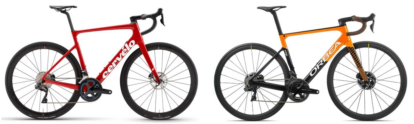

Blir vel 32mm som Venge tenker jeg. Men med ikke-slangeløse hjul vet jeg ikke hvor mye den egner seg på grusen.
Den Cerveloen var forresten voldsomt lik Orbea Orca OMX..

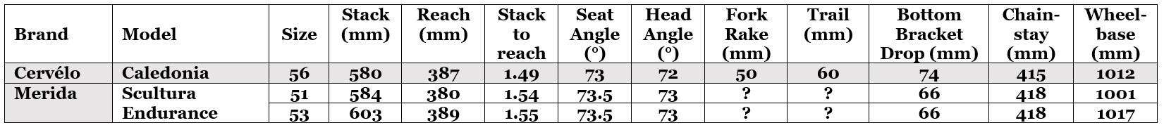

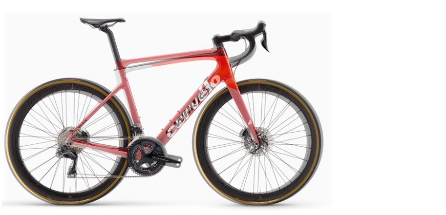

Cervélo Caledonia 5 ble sluppet i dag. 35mm dekklarering og skal være Team Sunweb sin brosteinramme.

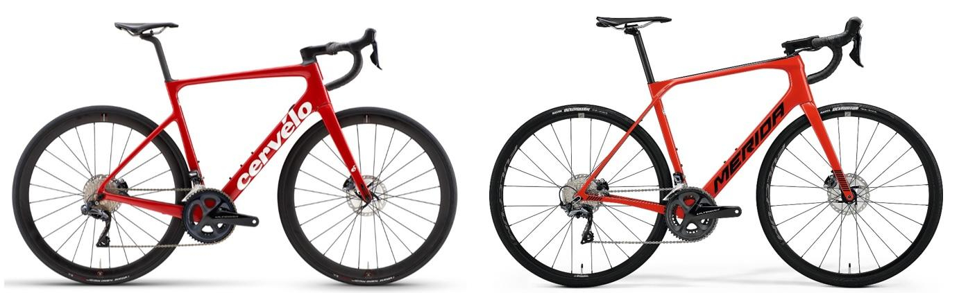

Jeg må sammenlikne den med Meridas helt ferske nykomling med 35 mm klaring og 73 graders styrerørsvinkel straks jeg får tid ICON_SMILE
Merida har ikke lagt ut hverken fremløp/rake eller slep/trail for Scultura Endurance frown Da er det knapt mulig å sammenlikne geometrien på meningsfylt vis.
Men vi får gjøre et forsøk. Som kjent måler og oppgir Cervélo og Merida størrelser på forskjellig vis. Standardstørrelse 56 i Caledonia synes å ligge mellom 51 og 53 i Scultura Endurance.
Vi ser at Scultura Endurance i utgangspunktet har en mindre aggressiv sittestilling, om enn ikke så mye mindre aggressiv som det skrånende overrøret gir inntrykk av. Men det betyr ikke at den er mindre aggressiv der det gjelder, altså kjøreegenskapene.
Styrerørsvinkel hos Scultura er brattere enn hos Caledonia. Vi kjenner dessverre ikke slep/trail, men det er ikke utelukket av den er kortere, med hakket kjappere styring. At akselavstanden ikke er lengre, til tross for noen mm lengre kjedestagslengde, kan indikere at fronten er rimelig kort og kjapp.
Cervélo oppgir for øvrig 34 mm dekklaring uten og 31 mm dekklaring med skjermer. Merida oppgir 35 mm. Begge har fester for heldekkende skjermer. De har altså skjønt det.

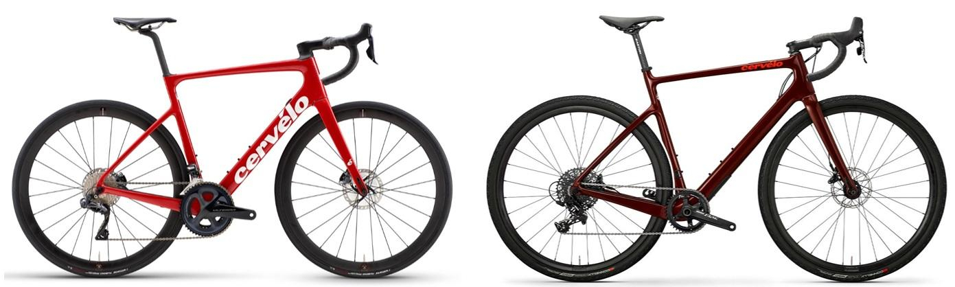

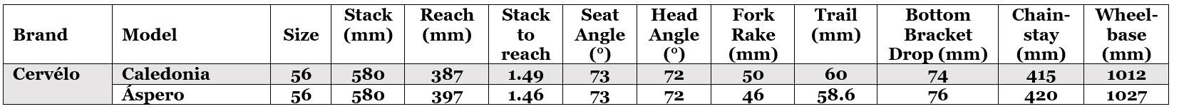

Geometrien på Caledonia ser veldig lik ut som Aspero. Største forskjellen virker å være 10mm lenger reach på Aspero, som skal være laget for 10mm kortere stem, og gir noe lenger akselavstand.
Ja, kortere stem vil kompensere for lengre rammelengde/reach og gi lik sittestilling.
Hva gjelder fremløp/rake og slep/trail er målene også nære og vil gi lignende svingeegenskaper. Jeg har for enkelhets skyld oppgitt mål kun for 700c. Áspero tar som kjent også 650b, og har variabel fremløp/rake med Trail Mixer for å sikre likt slep/trail i begge hjulstørrelser.
De andre forskjellene i geometri avspeiler forskjellen i dekklaring, 34 mm hos Caledonia og 42 mm hos Áspero i 700c. Altså forskjellig kjedestagslengde og akselavstand, som du nevner.
Sitat: runermm
Ellers er det jo merksnodig at Cervelo nå har to grusracere i et segment de allerede var helt alene med sin nydelige Aspero. Snakk om å splitte hår. Caledonia legger egentlig bare til intern kabling, men det må jo Aspero få neste år uansett?
Caledonia og Áspero har såpass overlappende bruksområde at de fleste av oss vil klare seg utmerket med en av dem, ja. Det er også et hovedpoeng i tråden ICON_SMILE
Men når det er sagt, er forskjellene iøynefallende, til tross for geometriske likheter. Å kalle dem begge grusracere blir en smule misvisende og dekker over forskjellig profil. Er en grunn til at Cervélo kategoriserer Caledonia som Road og Áspero som Gravel.
- Caledonia tar 700c opptil 34 mm. Áspero tar begge hjulstørrelser og dermed opptil hele 49 mm.
- Caledonia er rede for brosteinsritt, men er i større grad en allbrukssykkel, med fester for heldekkende skjermer.
- Áspero fremstår som en rendyrket gravel-rittsykkel uten bekvemmeligheter som skjermfester, for ikke å nevne fester for bagasjebærere.
I tillegg kommer forskjeller i originalt oppsett av komponenter, herunder forskjellig utveksling.
Her kan man igjen velge en sykkel som er spisset til eget bruk, men få en mengde allsidighet på kjøpet.
(Jeg er forresten ikke enig i at Cervélo var helt alene med sin Áspero. Det er en flott sykkel, men hvis du mener kombinasjonen av aggressiv sittestilling og kjøreegenskaper kombinert med brede dekk, følger Áspero i sporene av bl.a. 3T Exploro, Open U.P. og Rondo RUUT. Se f.eks. Grusracer/allsidig landeveissykkel for særing ICON_SMILE )
Sitat: DBrodshaug
Jeg antar at du mener visuell likhet, men det er noen interessante likheter og forskjeller også geometrisk.
Orca er som forventet noe mer aggressiv i sittestillingen, men forskjellen er forholdsvis beskjeden.
Som forventet har også Orca kortere kjedestag og akselavstand. Her er forskjellen mer betydelig, og vil påvirke egenskapene.
Det er interessant å merke seg at slep/trail ikke er så forskjellig, men mens Orca har tradisjonelle ritt-mål, har Caledonia slakkere styrerørsvinkel kombinert med lengre fremløp/rake. Vi kjenner igjen det Cannondale kaller Outfront Steering, som vi finner på både blandevei, kross og etterhvert en del landeveis-rittsykler som Focus Izalco Max. Jeg er nysgjerrig på forskjellen i styrefølelsen, men har ikke fått anledning til å sammenlikne.
Alt i alt fremstår Orca som en mer klassisk rittsykkel. Naturligvis. Bare med god dekklaring yes ICON_SMILE
Og så må jeg ta alle de vanlige forbeholdene om mulige skrivefeil i mål, og at dette er en papirøvelse som ikke sier noe om de avgjørende egenskapene i materialet i rammesettene, som stivhet versus vibrasjonsdemping, eller hvilke utslag forskjellige komponenter gir.
Jeg har heller ikke sett på forskjeller i andre størrelser enn rundt referansestørrelsen 56. De kan være betydelige, særlig hva gjelder slep/trail.

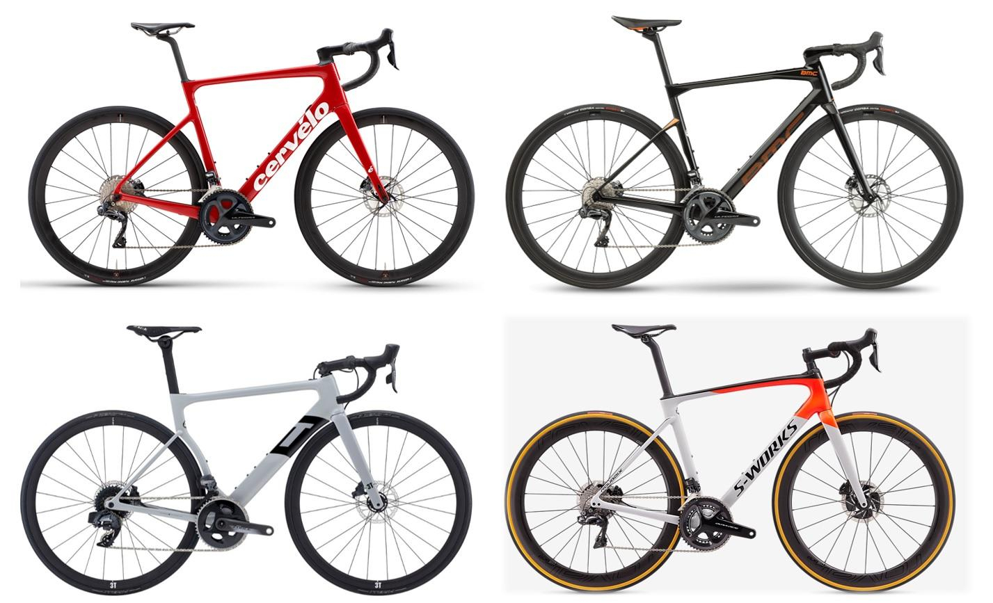

Australske CyclingTips er alltid lesverdig, og de har kastet seg over Caledonia:
Cervelo Caledonia 5 first-ride review: Where road bikes are headed
Jeg merket meg denne...
Sitat: Dave Rome/CyclingTips
The Caledonia 5 is racier than the vast majority of endurance road bikes out there, and it’s more versatile in function and fit than dedicated performance machines. Its closest rivals are arguably the BMC Roadmachine, the 3T Strada Due, and maybe the latest Specialized Roubaix...

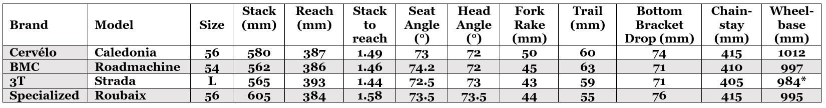

...og fikk lyst til å se nærmere på likheter og forskjeller rent geometrisk.
Caledonia har som nevnt oppgitt dekklaring på 34 mm, Roadmachine på 33 mm, Strada Due på 30 mm og Roubaix på 33 mm.
Har valgt størrelser som jeg synes tilsvarer best standardstørrelse 56, og som jeg ville valgt selv.
*Ikke oppgitt. Regnet ut på grunnlag av kjedestagslengde og senter-front.
Hva gjelder sittestilling, er Strada som forventet mest aggressiv, fulgt av Roadmachine. (Merk at mål for rammehøyde/stack blir misvisende for Roubaix p.g.a. demperenheten Future Shock. Sykkelen kan settes opp betydelig mer aggressivt enn målene kan gi inntrykk av.)
Strada har også korteste kjedestag, igjen fulgt av Roadmachine.
Men hva gjelder slep/trail, som er avgjørende for svingeegenskapene, ser vi at Specialized er klart mest aggressiv. Interessant at Specialized har valgt samme slep/trail for Roubaix som Tarmac og Venge. Vi finner knapt kortere slep enn 55 mm blant moderne rittsykler. Aggressiv front fører også til kort akselavstand, som forsterker de aggressive kjøreegenskapene.
Caledonia og Strada ligger nær hverandre hva gjelder slep, mens Roadmachine, som forventet av en BMC, har lengst slep. Stabil front og kjapp bakende finner vi både på Teammachine og Roadmachine. Da jeg gikk fra Giant TCR til Roadmachine opplevde jeg hakket høyere slep primært ved god stabilitet i høy fart i svinger nedover. Men så er jeg heller ingen topprytter som har behov for lynrask korrigering av retning.
BMC Roadmachine ble i sin tid introdusert som "The One Bike Collection".
Og i morgen lanseres nye Specialized Tarmac, under slagordet "One Bike To Rule Them All". Blir spennende.
Allsidighet og rittegenskaper kommer nå sammen ICON_SMILE

Sitat: Sepeda
Med enda mer negativt stem eller er det en annen smart fix?
Re: Hvorfor du ikke trenger en gravel-sykkel [Re: DBrodshaug] #2619517 27/07/2020 18:38
Sepeda Offline OP
Sitat: DBrodshaug
Litt upresist formulert fra min side.
Når jeg skriver at mål for rammehøyde/stack blir misvisende for Roubaix p.g.a. demperenheten Future Shock, og at sykkelen kan settes opp betydelig mer aggressivt enn målene kan gi inntrykk av, tenker jeg på to forhold:
- Som vi diskuterte i annen tråd om Diverge med Future Shock, kan man la seg lure av det høye tallet som Future Shock gir for rammehøyde/stack. Målet er i og for seg korrekt, men når vi leser geometritabeller, vil de fleste ta høyde for en avstandsskive/spacer. Kanskje to. Ikke yolo, selvfølgelig, men vi andre ICON_SMILE Men med Future Shock er det helt naturlig å slam that stem. Om vi f.eks. legger sammen de to bildene ovenfor av nevnte Cervélo Caledonia og Roubaix, får vi dette:
- Om man likevel vil ønske å senke fronten, kan man, som du nevner, velge styrefremspring med større negativ vinkel enn originale 6 grader. Eventuelt med shim. Om man vil senke maksimalt, gir f.eks. Syntace Flatforce horisontalt fremspring og effektiv 17 graders negativ vinkel.
Hva gjelder styre, har Specialized valgt Hover Bar for Roubaix. Det har 15 mm rise, altså høyere enn standard, slik vi kan se av bildet. Men styre kan selvsagt enkelt byttes i eget favorittstyre, både lavere og dypere.
Rent visuelt kan man også bli lurt av at overrøret på Roubaix er lavt. Med høye Future Shock fremstår også fronten som høyere.
