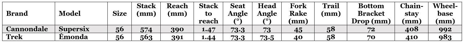

Sitat: turbo
Nå er det vel kanskje ikke noen som har fått testet nye Trek Émonda, men hvordan tror vi den vil oppleves vs. Supersix?
Siden du sier at vi kan skrive hva vi tror, kaster jeg meg på ICON_SMILE
Om vi først ser på geometri, er likhetene mellom de to amerikanske rivalene slående.
Hva gjelder kjørefølelse og svinge-egenskaper, tilsier lik slep/trail, liknende kjedestagslengde og liknende krankdropp at syklene ligger svært nær hverandre. Supersix har noe lengre akselavstand, som kan bidra til stabilitet. (Merk at forskjellene, fremfor alt i slep, er mer markante i andre størrelser. Som nevnt har nye Supersix samme slep/trail i alle størrelser unntatt 44, mens Trek har beholdt det eldre formula med varierende slep etter størrelse. Tanken bak varierende slep skal ha vært at kvikkere styring er en fordel for høyere ryttere/store størrelser, mens det motsatte er tilfellet for lavere ryttere/små størrelser. Cannondale er blant dem som altså har gått bort fra den tanken.) Uansett spenstig, men klassisk og trygg rittgeometri hos begge sykler.
Hva gjelder sittestilling, er den i utgangspunktet ikke så forskjellig. Syklene har tilnærmet samme rammelengde/reach, men Supersix har noe høyere rammehøyde/stack, i retning av Treks tidligere H2-geometri. Men her må man se på oppsett med styrefremspring og utforming av styre for å kunne si noe om hvordan syklene i originaloppsett faktisk skiller seg fra hverandre. Forskjellene er uansett så beskjedne at enkel tilpassing vil utlikne dem.
Hva gjelder vibrasjonsdemping, indikerer testene så langt at Cannondale har oppnådd noe bedre komfort enn Trek. Émonda omtales som forholdsvis hard. Kanskje vitner det om at Cannondale legger mer vekt på allround-egenskaper, mens Trek fortsatt fremfor alt har klatreegenskapene i fokus?
Hva gjelder aerodynamikk, skal jeg ikke si et ord, siden det er et massivt minefelt med en mengde variabler, utover at Cannondale ved sin lansering av nye Supersix sammenlignet egne resultater i vindtunnel nettopp med Émonda. Da selvsagt med fordel Supersix. Men Trek har tatt opp hansken og gjort nye Émonda mer aerodynamisk. Så hvilken doning flyter lettest gjennom luften? Hvem vet.
Interessant å merke seg at James Huang i CyclingTips problematiserte nettopp Cannondales påstander om areodynamisk gevinst sammenlignet med Émonda og Roadmachine: 2020 Cannondale SuperSix Evo first-ride review: Now with a dose of aero
Huang peker også på de geometriske forskjellene mellom gamle og nye Supersix som Valentino pekte på, og som jeg så litt nærmere på i forrige innlegg.
Valentinos egen omtale er som alltid meget lesverdig: Test av nye Cannondale Supersix Evo
Likeså Alpers' nyhetssak: Trek lanserer ny Émonda

Dette var bra Sepeda!
En annen sak er følelsen av kraftoverføring. Min gamle Madone, dvs. før aero-Madone, opplevde jeg som tregere i kraftoverføringen ved akselerasjon enn Supersixen, men lettere å opprettholde farten når du først hadde den. Supersixen føles kvikkere, men Madonen føltes stivere. Vil tippe at Émonda kanskje legger seg nærmere Supersix her. Jeg snakker her om opplevelse av syklene vel og merke.
