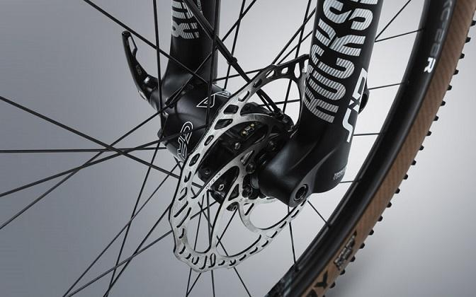

Har ofte tenkt at det ville vært deilig å kunne senke eller heve lufttrykket etter behov bare ved å trykke på en knapp på styret.
Som når du etter noen deilige mil på slikemyk asfalt dundrer inn på en humpete skogsvei. Eller motsatt. Mange av oss bruker jo landeveissykkelen til slikt også.
Og så viser det seg at... Det kan man ICON_LAUGH
Gravaa: Adapt your tire pressure on the fly
Bikerumor: Gravaa gets closer to lightweight integrated tire pressure management system
