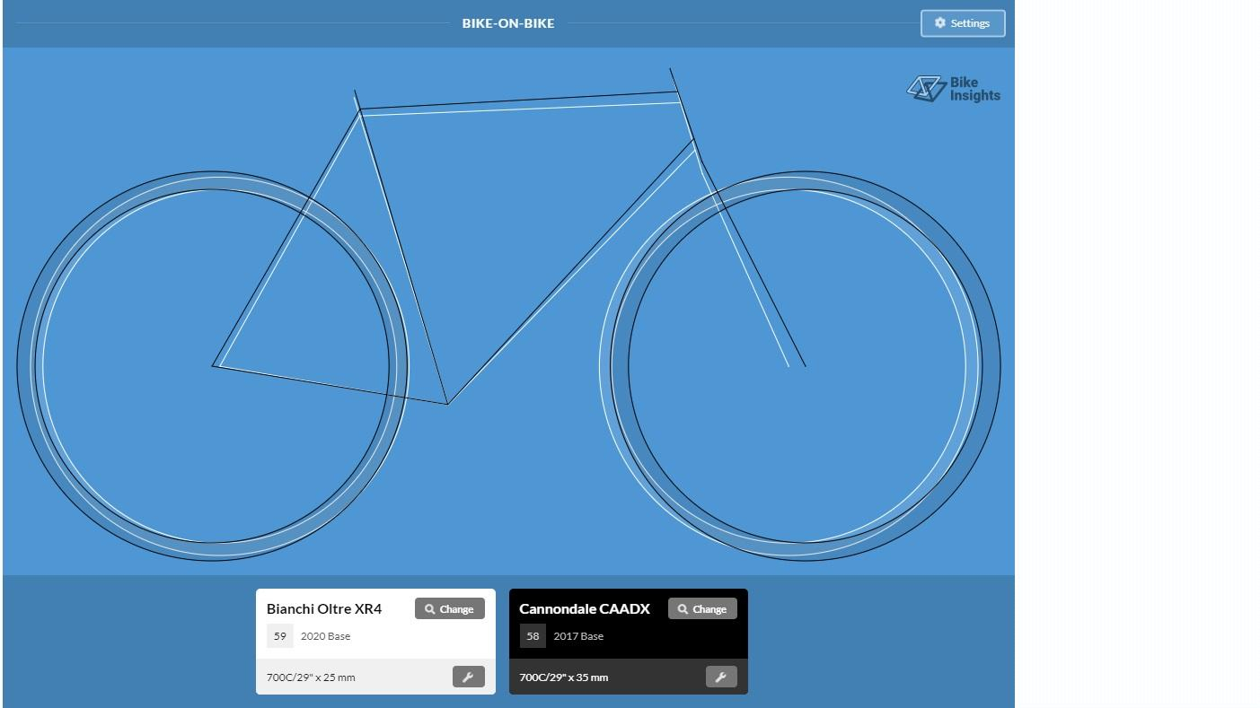

Men siden du har oppfordret om geometrinerding: Kan vi begynne i den andre enden?
Her er syklene du har i dag - Bianchi Oltre XR4 (59) og Cannondale CAADX (58):
Som du ser, har CAADX høyere front (forholdstall 1,52 mot 1,45), men viktigere - betydelig lengre kjedestag (422 mot 409 mm) og akselavstand (1048 mot 1005 mm), og fremfor alt betydelig slakkere styrerørsvinkel (71 mot 73 grader) og noe lengre slep/trail (62 mot 58 mm). Slakk styrerørsvinkel uten tilsvarende langt slep/trail oppnås ved Cannondales OutFront fremløp/fork offset på hele 55 mm mot Bianchis 43 mm. Oversatt til menneskespråk: Vi snakker allsidig, stabil, amerikansk krossgeometri.
Poenget mitt er: Hvilke kjøreegenskaper er du ute etter? Har du trivdes med den mer stabile geometrien til CAADX eller vil du ha mer aggressive kjøreegenskaper og enda kjappere styring, nærmere Oltre? Eller tenker du mer på vekt når du etterlyser en kvikkere sykkel?
Dernest: Har du savnet Oltres vibrasjonsdemping (Countervail) hos CAADX, eller trives du med den mer kontante følelsen og de mer merkbare tilbakemeldingene fra underlaget som en alu-ramme eller stivere (les: mindre dempende) karbonramme gir?
Spør fordi nettopp preferanser hva gjelder kjøreegenskaper og grad av vibrasjonsdemping kan hjelpe deg å skille mellom modellene. Eller kanskje finne andre sykler enn de som allerede er på listen.
Når du blir lei av nerding, kan sikkert Øyvind eller Alpers skjære gjennom og gi deg fasit ICON_SMILE
(Jeg synes jo egentlig at din CAADX er både flott og velegnet til bruken, bare så det er sagt.)

Der er vi!! ICON_SMILE Nydelig oversikt over rammene, akkurat samme som jeg føler. Hvis styrevinkelen hadde vært slakkere og trailet lenger, hvordan hadde det påvirket kjøreegenskapene på CAAD-en? Trodde disse to ga noenlunde samme egenskaper.
Sitat: Sepeda
Selve kjøreegenskapene er jeg fornøyd med for Markabruk, men savner kjappere styring på landeveien, så en plass mellom min Oltre og CAAD-en tenker jeg er optimalt. Vekt er også viktig, men først og fremst savner jeg litt respons i rammen i selve tråkket.

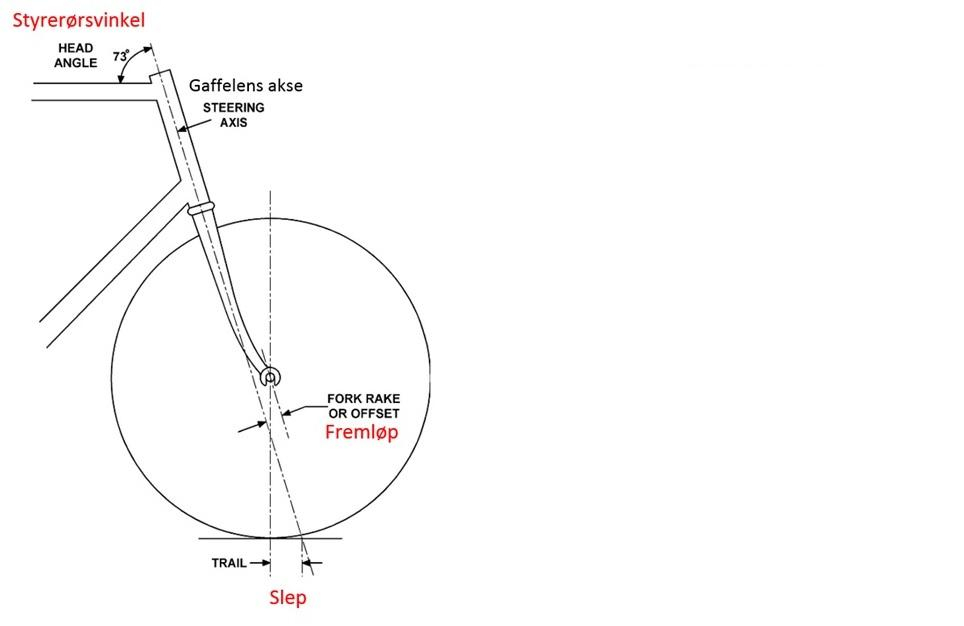

Sitat: yolo
Du tenker på min kommentar om at slakk styrerørsvinkel uten tilsvarende langt slep/trail oppnås ved Cannondales OutFront fremløp/fork rake/offset på hele 55 mm mot Bianchis 43 mm?
Trodde det var krystallklart.
Nei, altså, dette er mørk magi.
Slep/trail bestemmes av kombinasjonen av styrerørsvinkel og fremløp/fork offset. Og ja, dimensjonen av hjul og dekk.
Slakkere styrerørsvinkel gir lengre slep/trail. Men lengre fremløp/fork rake gir kortere slep/trail. Det siste er en smule kontraintuitivt.
Slep/trail er altså avstanden mellom dekkets kontaktpunkt med underlaget og en tenkt forlengelsen av gaffelens akse. Oftest mellom 55 og 62 mm for landeveissykler. Lavere tall gir enkelt sagt raskere styring, mens høyere tall gir mer stabilitet. Markant lavere tall kan oppleves nervøst akkurat som markant høyere tall kan oppleves tregt.
Med OutFront geometri, gjør Cannondale, så vidt jeg har forstått, følgende:
Styrerørsvinkelen blir slakkere for å oppnå større stabilitet på røft underlag og nedstigninger.
Men man vil ikke ha tilsvarende langt slep/trail og mindre raske styring.
Derfor bruker man lengre fremløp/slep for å korte ned slep/trail.
Idéen er da at man oppnår stabilitet når det trengs og raskere styring når det trengs.
Fornuftig for krossykling. Liknende løsninger ser vi også på blandeveissykler og enkelte landeveissykler.
Så.

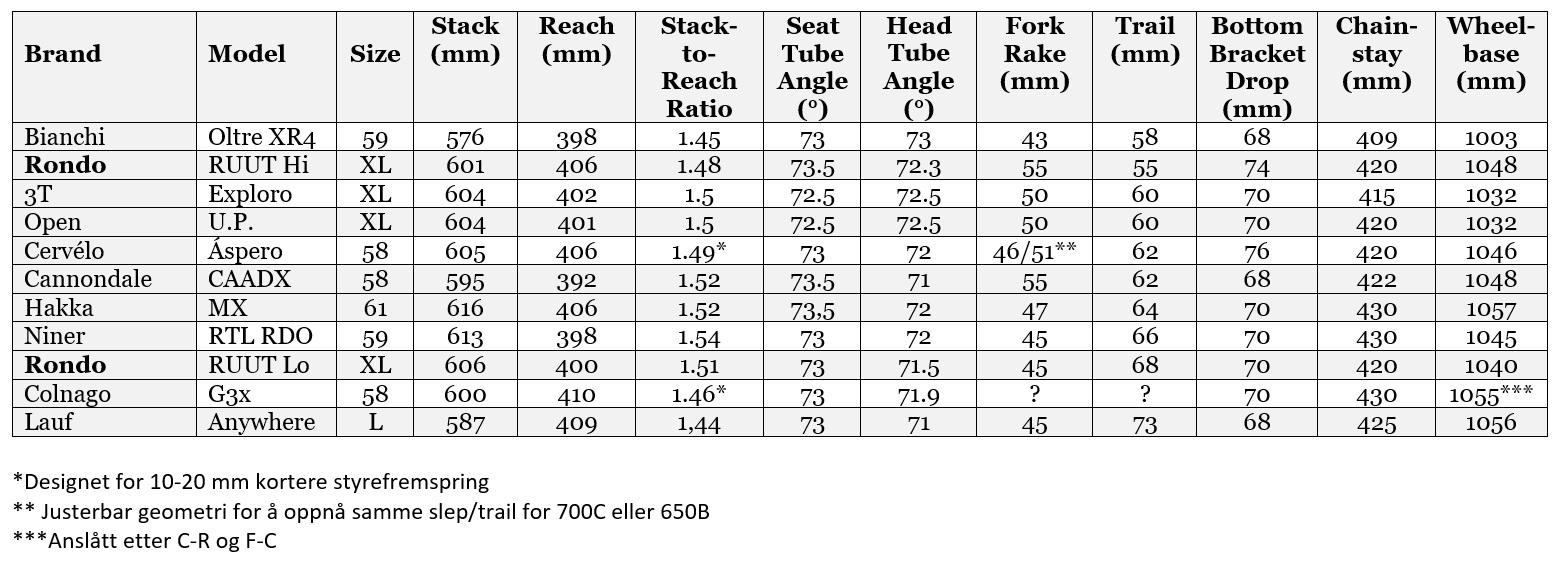

Nå skal jeg skue dypt inn i yolos sjel. Dette krever konsentrasjon.
Jeg er nå høyreist som en nederlender, liker at setepinnen er tilnærmet like lang som seterøret, fronten er lav, styret er slammet, og kjøreegenskapene er kjappe. Samtidig synes jeg skrånende overrør er damesykler for 50-åringer med vond rygg, demping er for pingler, og sykler som selges i kjedebutikker er bare altfor... alminnelige.
Ettersom komfort/utholdenhetsracere har en tendens til å ha høy front i store størrelser, kaster vi dem på bålet. Dermed er Roadmachine og Paralane eliminert. Synapse og Defy likeså. Og med et sjokkert "Mein Gott!" blir Endurace også kastet i flammehavet.
Så ofrer vi syklene som har kompliserte løsninger for vibrasjonsdemping for pingler, som bare øker vekten og prisen. Da er det bort med Diverge, Roubaix og Domane. Og Checkpoint. Topstone Carbon må også på bålet siden den har Kingpin, men først og fremst fordi den også finnes i denne varianten, som er et tydelig tegn på at den er besatt av en ond makt. Og la oss i samme slengen skyte ned Grail med sin dobbeltdekker fra første verdenskrig. Selv Wilier Cento10NDR med Artilfex går opp i flammer.
Scott, Trek og Pinarello går på bålet fordi de er... Scott, Trek og Pinarello. Og GT Grade fordi... fordi... nei, her svikter min innlevelse. Men den må på bålet. Sammen med Basso Palta, for den er XXL, og da mener vi ikke størrelsen.
Og så ryker et par andre i bålet av mangel av påkrevd dekklaring på minimum 33 mm.
Krossykler er kule, tradisjonsrike, snart de eneste syklene på planeten som ikke kommer med motor... Æsj, dette er vanskelig. Men yolo skal ikke sykle kross. Da havner SuperX, Inflite, Prestige og X-Night på bålet. Men vi gråter når vi ser flammene slikke over dem.
Så ser yolo enda en gang på Rondo RUUT og plutselig innser han at fleksibel geometri slett ikke er en gimmick, men kan gi ham en av de mest aggressive syklene som er å oppdrive når han vil slippe villdyret løs, og en litt mer stabil doning når han skal legge ut på langtur på variert underlag. RUUT går dermed ikke på bålet.
Deretter slår det ham at ingen kan kaste Open U.P. på bålet. Ingen. Dermed er den også reddet.
Da sitter vi igjen med:
Cervélo Áspero
Cipollini MCM Allroad
Dare GFX
Fara AR
Open U.P.
Orbea Terra
Ridley Kanzo Speed
Rondo RUUT
Og fra sidelinjen dukker det plutselig opp
3T Exploro
Factor Vista (O2 er inntil videre i bålet)
Colnago G3x
Mens Cannondale Topstone Carbon og SuperX ennå ikke er helt forkullet, og kan fortsatt reddes fra flammene. Kanskje Palta også.
Og med det er jeg utslitt av å være yolo ICON_SMILE
Hører gjerne hans egne kommentar om de gjenværende - eller andres innspill om andre sykler - før vi dykker ned i geometri og kanskje utveksling.

Burde sitert mye her, men ble for meget, måtte summe meg litt. Synes din yolo, Sepeda, overgår min, håper det er forbipasserende ICON_SMILE Perfekt oppsummert! Jaggu ble ikke den listen ganske fin til slutt også, og du har, som vanlig, gode argument. (Lar den Vista-en passere ubemerket som en glipp) ICON_WINK
Ikke at jeg er redd Oltren skal bli overflødig, men det er ikke et poeng å ha en sykkel som gir meg et dilemma når solen skinner og asfalten kaller. Så da kjører vi litt grovt, godt poeng, Kjasmas! Orbea, 3T, Dare og Fara skiller seg ut på den listen i negativ retning føler jeg. (Står tross alt "særing" i tittel her),
Da sitter vi igjen med denne listen over vakre rammer, og Kanzo-en:

Re: Grusracer/allsidig landeveissykkel for særing [Re: yolo] #2610513 28/05/2020 19:10
Ok.
Her er det lovede dypdykket. I samme oppsett som i geometritråden, inspirert av CyclingTips' The geometry of bike handling: It’s all about the steering.
Først: Må ta alle forbehold om tastefeil og tall som ikke oppgis av produsentene, men som jeg har gjenfunnet hos Bike Insights eller Geometry Geeks.
Har prøvd å gjette meg til hvilke størrelser yolo ville valgt, ut fra hans Oltre og CAADX. Han rager nærmere 2 meter over bakken, men liker små rammer. Det finnes som kjent ingen felles standard for hvordan størrelsene fastsettes og benevnes blant de forskjellige merkene. Kanskje ville han i enkelte tilfeller valgt mindre størrelser.
Med unntak av Oltre XR4, er slep/trail regnet ut etter 700c hjul med 35 eller 40 mm dekk. Annen hjulstørrelse eller dekkbredde vil gi andre tall.
Og så man huske at dette bare en papirøvelse i geometri. Den sier ikke noe om egenskapene i rammesettene forøvrig, som grad av stivhet og vibrasjonsdemping.
Etter yolos Oltre XR4, har jeg sortert syklene etter slep/trail, som påvirker styringen og er en god indikasjon på grad av aggressivitet i kjøreegenskapene. Tanken er at rekkefølgen skal være fra de mest til de mindre aggressive. Men må bør samtidig ta hensyn til andre faktorer som bl.a. kjedestagslengde og akselavstand, der lavere tall gir større responsivitet. Dermed kan rekkefølgen av den enkelte sykkelen diskuteres, f.eks. RUUT Hi versus Exploro/U.P., samtidig som fordelingen i det store burde være riktig.
Noen tanker:
På grunn av sin justerbare geometri, er Rondo RUUT i Hi (High) blant de mest aggressive, mens den i Lo (Low) er blant de mer stabile. Dette er altså ikke en gimmick. Man får forskjellige egenskaper, alt etter preferanser eller tiltenkt bruk. Merk at mens slep/trail er markant forskjellig mellom Hi og Lo, får man selvsagt i begge stillinger gleden av de korte kjedestagene. Men en særegenhet ved løsningen er at man faktisk får lengre akselavstand i Hi enn Lo, og motsatt. Det er strengt tatt det motsatte av hva man finner hos aggressive versus stabile modeller, og noe jeg antar til en viss grad vil moderere egenskapene.
3T Exploro og Open U.P. har nesten identiske sentrale geometriske mål, men Exploro har eksepsjonelt korte kjedestag. Sammen med aerodynamiske utforming av rørene, fremstår den som den mest aggressive av de to. Begge utmerker seg med kort akselavstand, kortere enn RUUT. Her ser vi hvordan Gerard Vroomen brukte senkede kjedestag på begge syklene for å få plass til brede dekk uten lange kjedestag eller lang akselavstand. Samtidig er det bevisst valgt litt slakkere seterørsvinkel for å kunne bruke setepinne uten setback. Begge syklene er moderne klassikere som la grunnlaget for bølgen av spenstige blandeveissykler.
De øvrige syklene er hakket slakkere og/eller lengre, men særlig Áspero fremstår fortsatt som et aggressivt dyr. Det er ikke tilfeldig at den har mye til felles med krossyklene CAADX og SuperX. Samme ramme med noen enkle tilpasninger brukes av Team Sunweb i verdenscupen i kross.
På italiensk vis oppgir ikke Colnago fremløp/fork rake og slep/trail, så plasseringen er litt tilfeldig. Øvrige mål indikerer at G3x er en lang og forholdsvis slakk sykkel, så jeg vil anta at slep/trail er rimelig langt. Dermed havner den blant de mest stabile.
Mest overraskende for meg var Lauf Anywhere. Den ser ut som en landeveissykkel og har aggressiv sittestilling, men er utpreget lang og slakk. Nesten så jeg tviler på tallene, spesielt det eksepsjonelt lange slep/trail. Men det er hva både Bike Insight og jeg har regnet oss frem til.
Verdt å merke seg at stadig flere blandeveissykler, også noen av disse, er designet for kortere styrefremspring/stem. Det medfører lengre effektiv overrørslengde og rammelengde/reach. Lavt forholdstall mellom rammehøyde/stack og rammelengde/reach indikerer derfor ikke alltid aggressive sittestilling.
Yolo vil selvsagt velge med hjertet, og det er det eneste riktige, men håper at disse tallene kan være nyttige likevel.
Når det gjenstår enda færre alternativer, kan vi visualisere og greier ICON_SMILE
(Dette er spesial-service for yolo, kan dessverre ikke love samme tjenester for alle som vurderer ny sykkel.)
Yolos sykler.jpg (375.38 KB, 2279 nedlastinger)
Re: Grusracer/allsidig landeveissykkel for særing [Re: Sepeda] #2610562 29/05/2020 07:28
Registrert: May 2016
Innlegg: 959
yolo Offline OP
Innlegg: 959
Sitat: Sepeda
ICON_BLUSH
Helt nydelig, Sepeda! Veldig innafor på størrelser også. Send faktura på DM! ICON_WINK
Vroomen: Før starten på denne tråden hadde jeg ikke trodd at 3T Exploro og Open U.P. var så aggressive. Utrolig at Exploro kan ha så korte kjedestag og samtidig plass til 40 mm. De første gangene jeg så Exploro fikk jeg veldig Strada-vibber, men er jo faktisk en pen ramme, selv om de aero-formene byr meg litt i mot på en grusracer. Hadde foretrukket vanlig 27,2 som resten her. Sørensen tar visst 35k for Open, Exploro ligger vel på samme nivå. Altså Xr4 nivå...
Cervelo (post Vroomen): Aspero var også overraskende nære CAADX i geometri, eller? Litt lenger, litt brattere styrevinkel, kortere fork rake, men samme trail og tilnærmet lik akselavstand og kjedestaglengde.
Sitat: Sepeda
Så selv om det kan se ganske likt ut for det utrente øyet, så vil geometrien her gi andre egenskaper enn CAADX? Hvordan slår BB-drop ut? Vil tro at det gir lavere tyngdepunkt, som gir mer stabilitet i tekniske partier, men en god type stabilitet som ikke gir kjedelig "handling"?
RUUT CF: Virker jo som en gøyal ramme(selv en særing kan innrømme feil), og føler den rammen blir penere hver gang jeg ser på den, selv med noen skavanker... Hvis den er mulig å få inn i en fet farge blir det nok vanskelig å styre unna.
De øvrige:: Colnago skuffer jo litt, tror denne kan strykes, stoler på BikeInsights og Sepeda her... Hakka og Niner virker veldig like, og helt ålreite grussykler, selv om Niner er designet for å holde yolo-folk unna (les: kort seterør), hjertet sier stryk. Lauf har en aggressiv stack/reach, men den styrevinkelen er jo slakk. hjertet => stryk.
Stål: Jeg er ikke klar... Trodde man måtte ha helskjegg og townhouse på Sagene for å i det hele tatt få bestille en Speedvagen.
Foreløpig konklusjon: Hvis Aspero blir med videre her er prisforskjellen på rammen sammenlignet med U.P tilsvarende Zipp 303s ICON_CONFUSED
