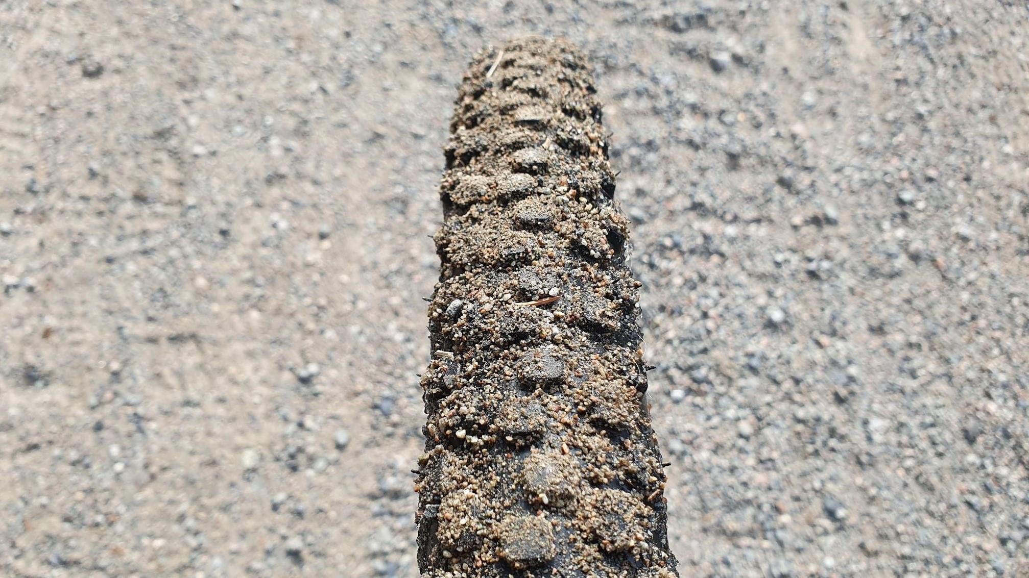

Kjapp status for René Herse Hurricane Ridge Endurance 42 mm:
Dekkene var, som omstendelig forklart i innleggene over, anskaffet for de mer krevende underlagene man møter på vår og høst, eller på de røffeste turene. Endurace-versjon for mer solide sidevegger med tanke på større, spisse steiner.
Alt på grunnlag av sykkelguru Jan Heines løfte om at...
Whether you race gravel or head into unknown terrain, the Hurricane Ridge gives you the confidence that you’ll be able to handle everything from fast pavement to deep mud or snow.

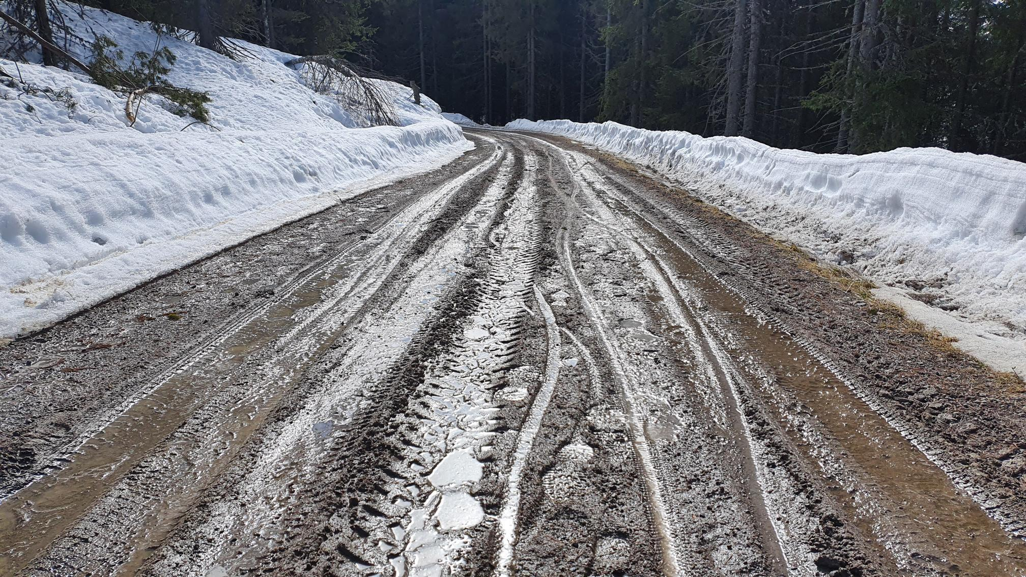

Etter noen måneders vårløsning i Marka, kan jeg bekrefte at de dype knastene leverer det markedsføringen lover.
Dekken har utvilsomt utvidet min sesong for sommerdekk i overgangstiden da det kommer uventede bølger med vintervær eller man vil forsere forlatte skiløyper. Grepet i snø er utmerket. Uten pigger er man selvsagt Bambi på isen straks man møter holke, men det kan jeg ikke klandre dekkene for.
Utmerket grep også i gjørmete krossføre i mars/april.
På avstikkerne på sti oppleves Hurricane Ridge som et terrengdekk.
Absolutt kontroll på all slags grus.
Og med flate knaster av lik høyde, oppleves Hurricane Ridge som rimelig raske på landeveien, og har ikke den vage følelsen i svinger på asfalt som markante sideknaster kan gi. Samtidig må det sies at dekkene skiller seg fra landeveisdekk både med den mindre presise følelsen som brede dekk gir, og det stigende hvinet som av jetmotoren fra et fly som er i ferd med å ta av ICON_SMILE Som kjent har hverken Steilacoom eller Hurricane Ridge den lyddempende utformingen som bredere Oracle Ridge og Fleecer Ridge skal være utstyrt med.
Og hva med følelsen av suppleness eller ettergivenhet som Jan Heine og etterhvert resten av industrien er så opptatt av, for både komfort og lav rullemotstand? Tja, hva skal jeg si. Jeg er bortskjemt med håndlagede italienske dekk med skyhøy TPI resten av sesongen, men opplever selv denne varianten med tykkere sidevegger som behagelig.
Så vil dette bli mine standard dekk for alt annet enn den dypeste vinteren? Neppe.
Men det skyldes slett ikke ikke mangler ved dekkene, men min sykkelpark, bruk og preferanser.
Straks det er tørt, er jeg primært over på en lettere sykkel med 30 mm dekk for Marka så vel som landevei. Den grovere sykkelen blir da en hverdags- og touringsykkel med lettrullende slicks.
Som nevnt i innlegg over: Min frykt når jeg har brukt disse dekkene på variert underlag, har aldri vært manglende grep, men derimot at jeg skal bli vant med den overveldende tryggheten og fullstendige kontrollen som monsterdekk på 42 mm gir, og dermed glemme både sporvalg og finesse som smale dekk krever. Får se hvordan det går med det nå som våren er her for alvor - er faktisk litt spent selv ICON_SMILE
Kort sagt er jeg svært så fornøyd med Hurricane Ridge for tiltenkt bruk. Med mindre sære preferanser enn mine, vil det være et utmerket dekk også for den tørre sommersesongen. Og jeg kommer absolutt til å ha dem i bakhånd om det skulle by seg en sjanse for røffere ekspedisjon fjernt eller nært i sommer.
For allround-bruk er de liknende, men smalere Steilacoom 38 mm et åpenbart alternativ. Gjerne i Extralight, om du vil ha den letteste, mykeste og raskeste varianten fremfor den mer solide Endurance for grovere bruk.
Og så må jeg ta alle forbehold om at jeg ikke er en uhildet anmelder, men derimot en entusiastisk eier som sikkert lider av placebo og tror ukritisk på alt industrien sier! yes
