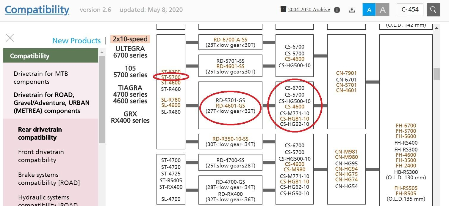

Det stemmer at bakgir RD-5701 GS ifølge Shimano tar opptil 32t. Meget mulig at den i praksis tar 34t, som Jorlie skriver. Forskjellige rammer/girører kan gi forskjellig toleranse.
Shimano Compatibility Chart (Rear Drivetrain Compatibility, 2x10 Speed, ST-5700) kan du se hvilke hendler, bakgir, kassetter, kjeder og boss som er kompatible med hverandre. Der oppgis det også 32t for RD-5701 GS.
Som allerede diskutert i tråden, er det naturlig å velge større kassett enn den originale. Dersom bakgiret din kjære har er SS, er det da bedre å velge ny girarm RD-5701 GS eller nevnte Wolf Tooth RoadLink. Selv om RoadLink er rimeligere og sikkert fungerer, synes jeg man får mer for pengene med GS og ville valgt det. Wolf Tooth anbefaler sin RoadLink først ved GS og for enda større kassetter, les: terrengkassetter.

Re: Tiagra kompatibelt med 105 [Re: joje] #2609359 24/05/2020 16:56
Sitat: joje
Selv om Tiagra girskifter er utenom "standarde" så er vel kassettene kompatible med 105 girskifter?
Ja, avhengig av størrelse. Samme gjelder 10-delt Deore og for den saks skyld Ultegra. Som nevnt finner du alt i kompatibilitetsoversikten.
Og i tillegg kan du altså trolig gå opp til 34t på kassett, selv om dette overskrider anbefalingene til Shimano.
Som Jorlie allerede har rukket å svare, altså ICON_SMILE
5700 Compatibility.jpg (459.28 KB, 595 nedlastinger)
