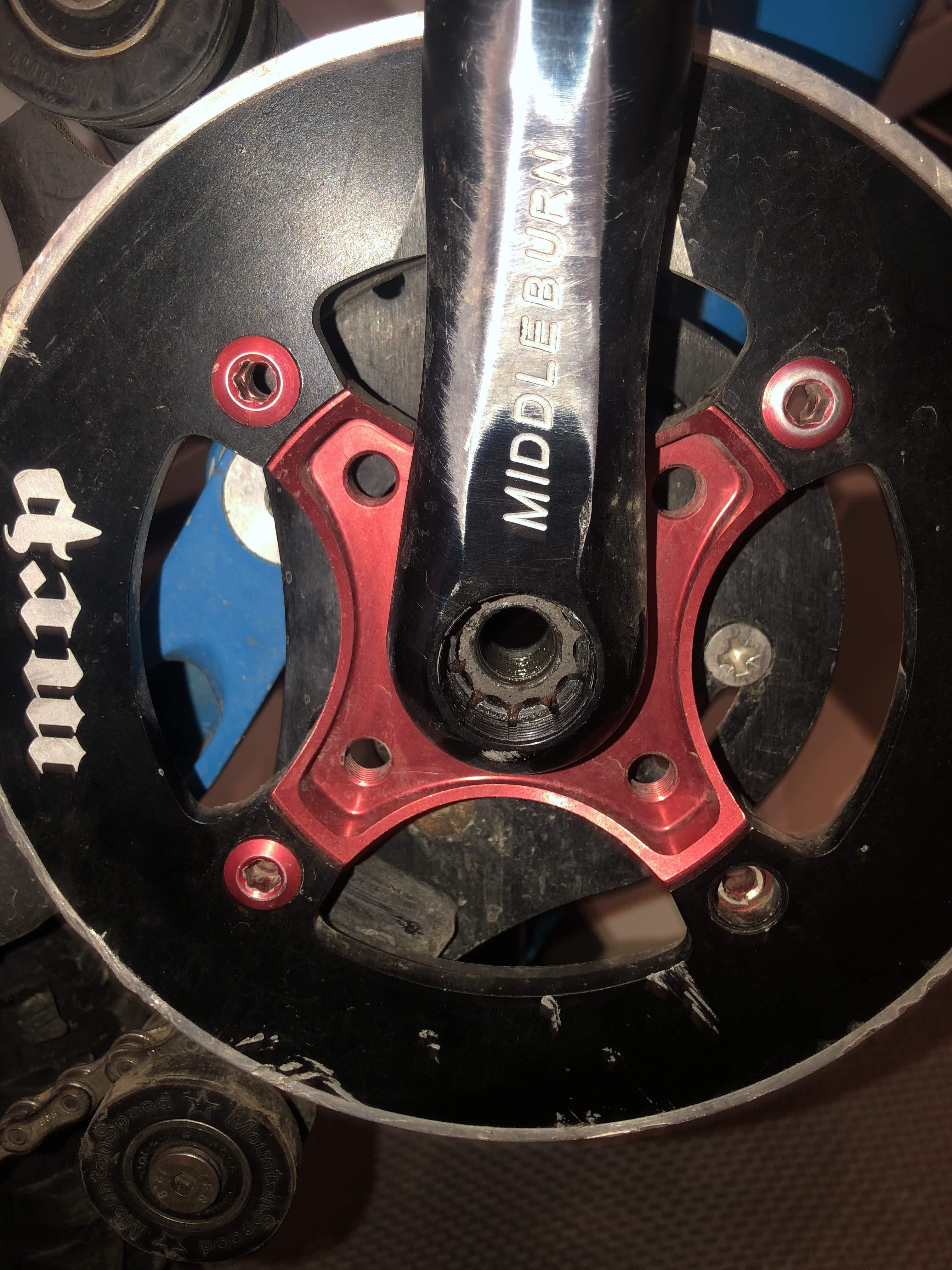

Kjøpt en 7 år gammel DH-rigg og lurer på om noen kjenner igjen typen kranklager, og evt vet hvilket verktøy man behøver for å fjerne det. Kranken er 24mm og vanlig gjenget krank.

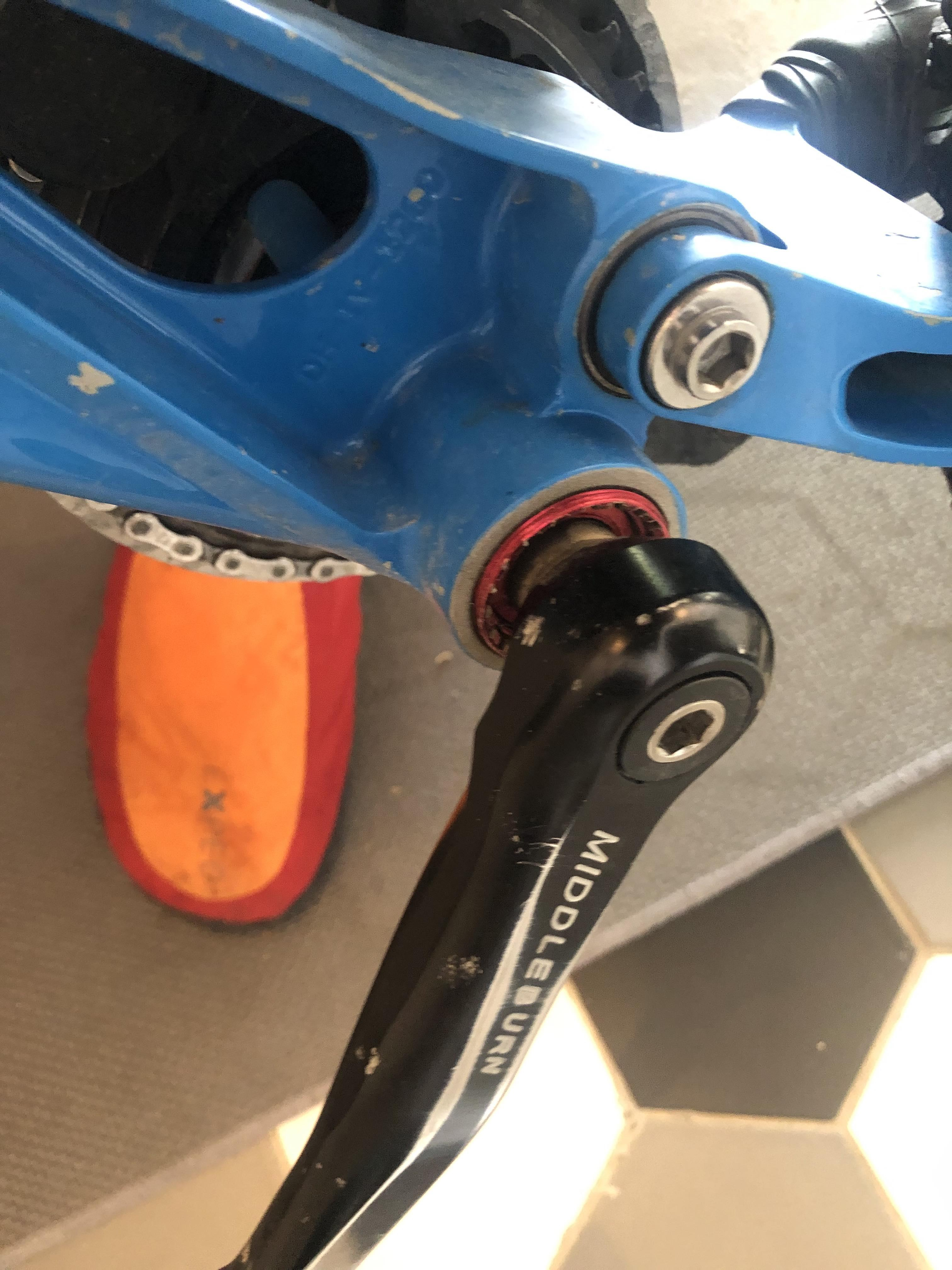

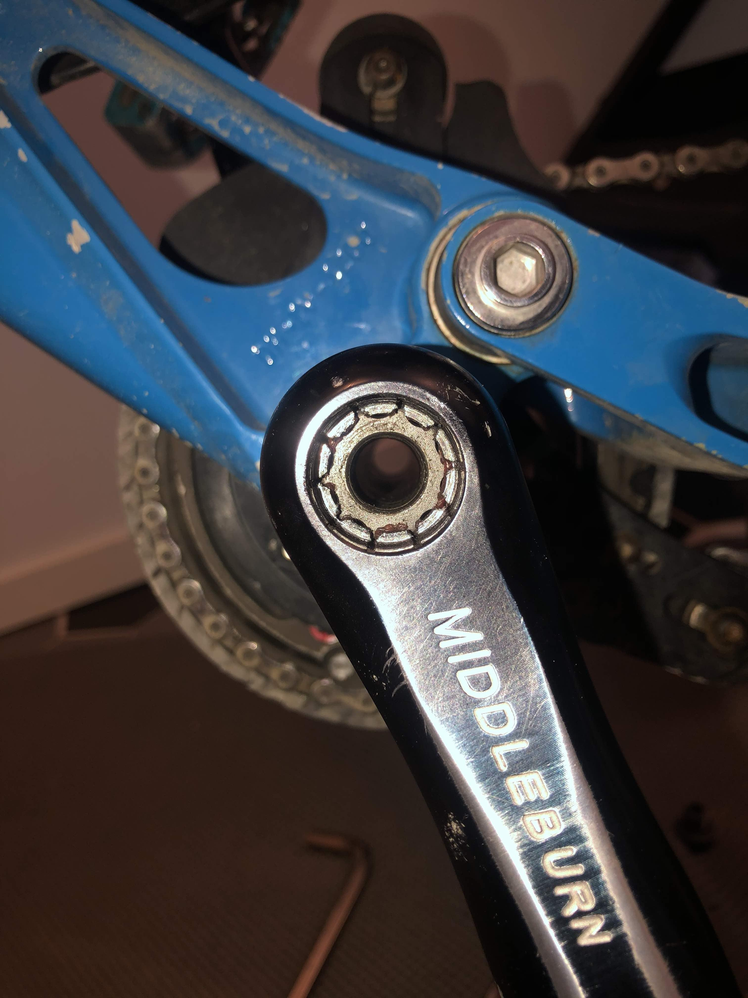

Ah, kødder du? Jeg antok bare at det var en MIddleburn RS8 ut i fra krankarmene, men det viser seg at RS7 kom for ISIS ja... Sykt, trodde det bare ble brukt på bysykler med navgir... Forklarer ihvertfall hvordan det er mulig at sykkelen har den sykeste knirken i kranklagerer jeg noensinne har hørt. Anyway, skrudde ut boltene på endene av krankarmene, men armene sitter mer enn jeg klarer å få av med håndmakt. Er det noen som vet om det kan være noe annet jeg må løsne noe sted?

Bruk et egnet Isis avdragerverktøy.
For eksempel Pro krankavdragerverktøy med varenummer PRTL0036 eller Park Tool CCP-44

Jeg har hatt Middleburn-krank på en sykkel for noen år siden. Mener å huske at de brukte firkant eller ISIS på sine kranker. I bildet over ser det ut som du har et ISIS-lager. Du trenger et slikt verktøy: https://bikeshop.no/park-tool/ptbbt22/park-tool-bbt-22-kranklagerverkt%C3%B8y-for-isis-shimano
