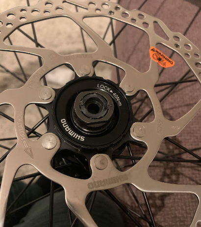

Hei godtfolk! Jeg prøver å hjelpe dama over telefon med å montere ny Canyon Spectral. Da hun hadde satt fremhjulet på plass og skulle tre akslingen gjennom var det stopp. Det viser seg nemlig at det er noe metall-greier i den ene enden av røret i navet der akslingen skal tres gjennom.
Jeg sliter med å forstå hva dette kan være, og slik hun beskriver det, og slik det ser ut på bilder, ser det ut som en metallbit har blitt sittende fast fra produksjonen. Den sitter altså godt fast, og ser ut til å være "i ett" med navet, ikke bare noe som ligger løst inni der.
Er vi helt molboer, eller er det noe som ikke stemmer med dette hjulet? Det er altså snakk om et RaceFace AR30 fremhjul som kommer standard på Canyon Spectral AL 6.0 WMN.
Jeg legger ved bilder som vedlegg, setter veldig pris på om noen kan ta en titt og se om dette bare er en bagatell jeg ikke forstår meg på ICON_SMILE
Som dere kan se er det en noe deformert svart-metallgreie som ligger inni enden av aksling-røret i navet på skivebrems-siden.
Skjermbilde 2020-05-05 kl. 23.50.13.png (306.18 KB, 237 nedlastinger)

Lurer på om det kan vera rester av ein slik endeplugg av plast, brukt for beskyttelse under transport, som har knokke av. Eg tipper det er enkelt å berre banke den ut med skaftet på ei tresleiv eller liknande.

Takk gutta! Dere hadde selvsagt rett cheers
