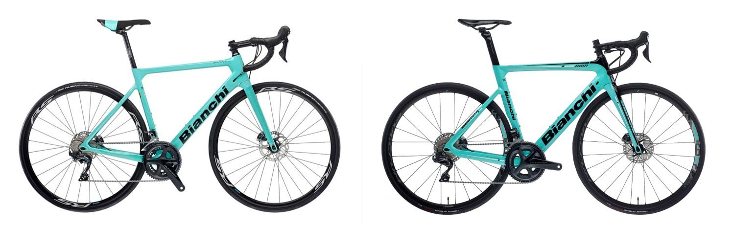

Jeg tror jeg vil/skal ha en ny racer, og da er det jo må man jo se på hva Bianchi har å tilby. Jeg hadde egentlig sagt til meg selv at jeg SKAL ha skivebrems, men jeg vingler jo selvsagt, det som er nesten helt, helt sikkert(men bare litt)er at jeg skal ha mekanisk giring …
Nuvel, jeg forstår at det er åpenbare forskjeller på Aria og Sprint, men hvilken betydning har det for meg?
Og selv om jeg innser at jeg er for stor for den Specialissimaen de fortsatt har til halv pris(som jo for så vidt bare skulle mangle for denne)så hadde det vært beroligende om Valentino kunne slå det fast og forklare at jeg skal ha en 53, og ikke minst hvilken jeg skal ha!

Du skal ha en Sprint med mindre du bedriver triatlon (eller rullesykling, gud forby). Se på Sprint som en semiaero arvtaker etter Sempre Pro. Jeg mistenker Aria for å være lite vridningsstiv, en slik ramme som får deg til å trekke deg når nåla nærmer seg tresifret mellom Lautaret og Briancon.
Hva er utgangspunktet for at du tenker 53?

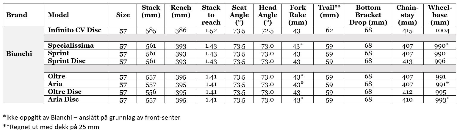

Okei.
Som forventet av Bianchi, var dette riktig så oversiktlig og klassisk. Neppe noen overraskelser for deg her.
Jeg har sammenliknet modeller i størrelse 57, som i geometritråden. Merk at målene vil være forskjellige i de andre størrelsene, interessant nok også forholdstallet mellom rammehøyde (stack) og rammelengde (reach), men jeg forventer at vi finner de samme likhetene mellom de forskjellige modellene uansett størrelse.
Infinito har de tradisjonelle kjennetegnene på en komfort/utholdenhetsracer, der sittestillingen er hakket mer avslappet, og kjøreegenskapene er hakket mer stabile, med lengre slep (trail) og akselavstand. Sikkert en flott maskin for de lange turene på variert underlag.
Så om Sprint og Aria:
Som vi ser av målene, er Sprint geometrisk lik Specialissima hva gjelder sittestilling og kjøreegenskaper. Forskjellig lengde på rørene gitt de senkede setestagene på Sprint, påvirker ikke disse grunnleggende faktorene. Versjonen med skiver har som forventet lengre kjedestag og akselavstand, noe vi også kan forvente å finne på en fremtidig Specialissima Disc shocked2
På samme vis er Aria geometrisk lik Oltre, med den forskjell at Aria med skiver faktisk har et lite pluss fremfor tilsvarende Oltre i form av litt kortere kjedestag thinking
Hva er så de geometriske forskjellene på parene Specialissima/Sprint og Oltre/Aria?
Ikke så mye.
Som forventet av aeroracere, er sittestillingen i utgangspunktet et hakk mer aggressiv på Oltre/Aria. Men det er bare noen få mm vi snakker om.
Målene som er avgjørende for kjøreegenskapene er tilnærmet like for alle de fire modellene.
Sammenliknet med andre racere, bør de alle fire ha liknende styrefølelse som f.eks. Orbea Orca/Orca Aero og ligge nær klassiske modeller som SuperSix/SystemSix og Giant TCR/Propel. Ikke fullt så aggressive som f.eks. Specialized Tarmac/Venge, ei heller så orientert mot stabilitet som f.eks. Focus Izalco Max og BMC Teammachine/Timemachine Road.
Husk bare at dette er en skrivebordsøvelse der jeg kun har sett på målene. Egenskapene i rammesettet kan gi vidt forskjellig følelse, alt etter stivhet versus vibrasjonsdemping. Det samme gjelder åpenbart komponenter og oppsett.
I ditt sted ville jeg ha fulgt rådet fra Valentino og sett på Sprint. Klassisk rittgeometri kombinert med nymotens allsidighet i form av dekklaring på 32 mm på versjonen med skivebremser. Og pen, da. Du kan dog ikke regne med samme grad av vibrasjonsdemping som på de mer kostbare modellene med Countervail (CV).Til gjengjeld er det bredt utvalg av dempende setepinner i 27,2 mm som passer på Sprint.
Lykke til!

Rent geometrisk, ja. Men utformingen av rørene er forskjellig og egenskapene i materialet er som regel også forskjellig. Følelsen kan dermed være forskjellig, og vil som regel avspeile hva designerne ser for seg som tiltenkt bruk og optimale egenskaper for sykkelen. Valentino vet mer.
At allround/klatre-racer og aero-racer fra samme merke er geometriske tvillinger, utover evt. noen mm forskjell i forholdstallet rammehøyde/rammelengde, er svært så utbredt. Gjelder f.eks. Giant TCR/Propel, Scott Addict/Foil, Canyon Ultimate/Aeroad, Specialized Tarmac/Venge, Orbea Orca/Orca Aero, Cannondale SuperSix/SystemSix og selv Trek Émonda/Madone. Man vil dermed få som regel få samme styrerespons fra samme merke, om man så velger allround eller aero.
Vi ser imidlertid at en del nyere modeller faktisk har geometriske forskjeller mellom allround- og aero-modeller utover sittestilling, f.eks. Cervélo R5/S5 og Focus Izalco Race/Izalco Max.
Nyere modeller har gjerne kortere kjedestag også for versjonen med skiver. Produsentene av både gruppe- og rammesett har funnet løsninger på utfordringene for drevlinjen.
Det er i dypere begravde mål som kombinasjonen av styrerørsvinkel og fremløp/fork rake at vi finner noen av de mest interessante forskjellene mellom merker og modeller. Disse målene utgjør til sammen slep/trail, men kombinasjonen av enkeltmålene vil påvirke egenskapene i henholdsvis lav og høy fart. F.eks. Canyon har valgt en annen kombinasjon enn Bianchis klassiske løsning. Men dette er mat for geometrinerdene.

Vil også minne om at forskjellige merker måler og oppgir størrelser på forskjellig vis. Noen merker tar av gammel tradisjon utgangspunkt i overrørslengde, reell eller effektiv, andre tar utgangspunkt i andre mål. En gitt størrelse kan derfor være ganske så forskjellig fra merke til merke.
Bianchi tar utgangspunkt i det man kan kalle effektiv seterørslengde, altså hvor langt seterøret ville vært dersom overrøret var vannrett.
Størrelse 50 i Specialissima vil dermed ha overrør på 512 mm og effektiv overrørslengde på 525 mm.
Generelt snakker man mindre og mindre om overrørslengde, reell eller effektiv, hva gjelder størrelser og tilpasning. Det er rammehøyde/stack og rammelengde/reach som er hyppigst brukte mål for å sammenlikne størrelser på tvers av de forskjellige vinkler og lengder man bruker på rørene på ulike modeller.

Re: Bianchi Aria vs Sprint [Re: king195] #2605583 06/05/2020 13:10
Sitat: Valentino
Specialissima er ikke mer aggressiv enn Sprint. Den aggressive er Oltre XR4, som har 5 mm kortere styrerør enn de to.
Nettopp.
Og her må jeg ile til og beklage at jeg var upresis i skjemaet over.
Målene for Oltre i skjemaet er hentet fra nettopp XR4, som er tilnærmet de samme som vi finner på Aria. Og altså et hakk mer aggressive enn Specialissima/Sprint akkurat hva gjelder sittestilling.
Oltre XR3 derimot har tilnærmet samme sentrale målene som Specialissima/Sprint hva gjelder sittestilling, altså litt høyere rammehøyde (stack) og litt kortere rammelengde (reach) enn XR4.
Alle modellene deler som nevnt tilnærmet samme mål som er avgjørende for kjøre/svinge-egenskapene. Bianchi-følelsen burde dermed være godt ivaretatt.
Puh ICON_SMILE
