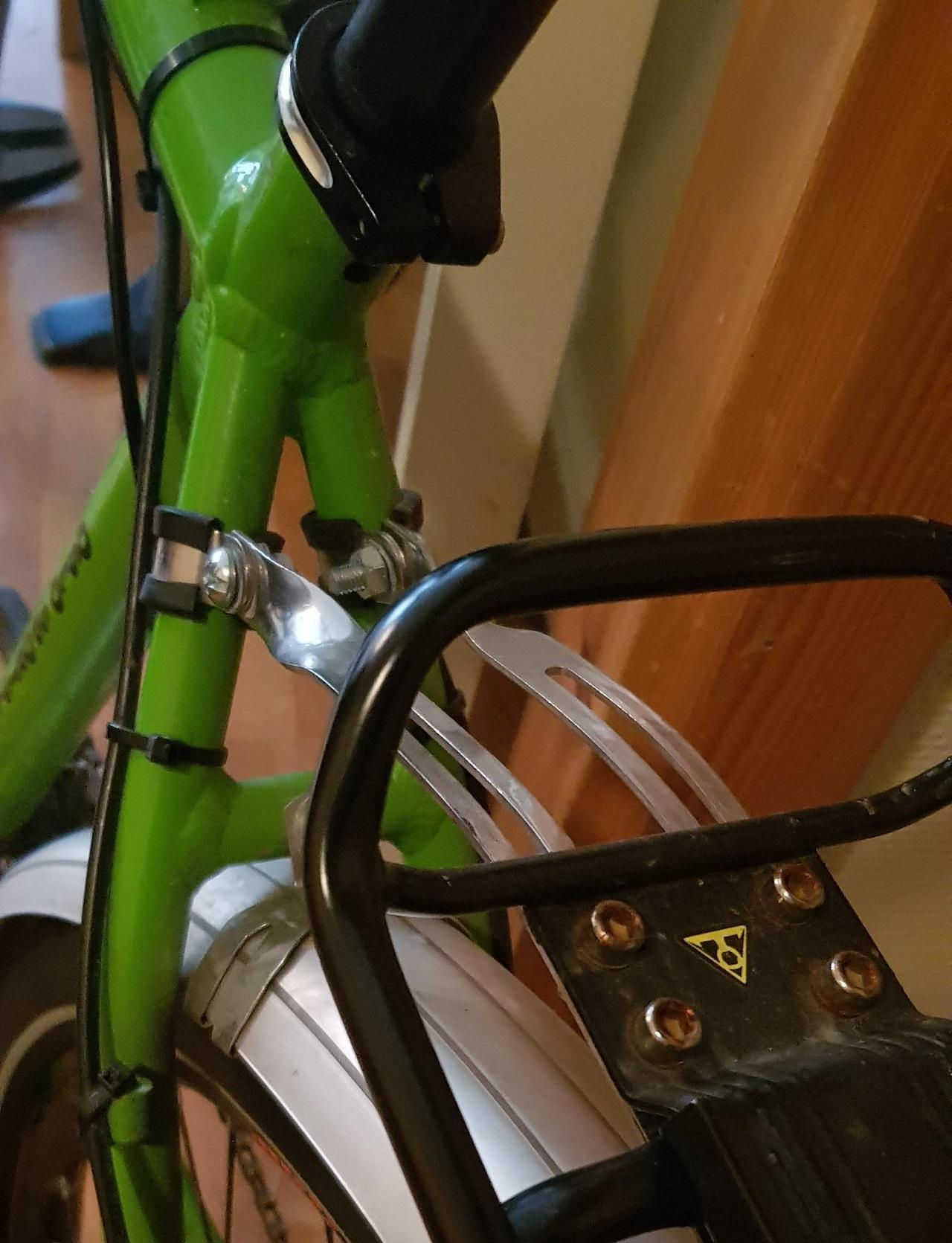

Heisann
Dama har en hybridsykkel der festene for bagasjebrett er litt under halvveis oppe på setestaget. Noen som har tips til et skikkelig bagasjebrett? De fleste jeg finner på nett er laget for å festes nederst mot hjulet, kan det se ut til?
Er denne sykkelen; Hard Rocx. Det er jo et brett der, men jeg kunne tenke meg et litt mer solid, som også festes i festene øverst på setestag.

Der må det vel mangle noe?

I følge bildene er det jo fester nede mot hjulet. På bildet er de brukt til å feste skjermen, men de kan vel brukes til bagasjebrett også. De festene du refererer til er jo ikke sååå høyt oppe på staget, så det kan jo hende de funker også?

Sitat: skubisan
Ser ut som brettet er festet i skjermen, derav manglende stag mellom brettet og øverst på setestagene.

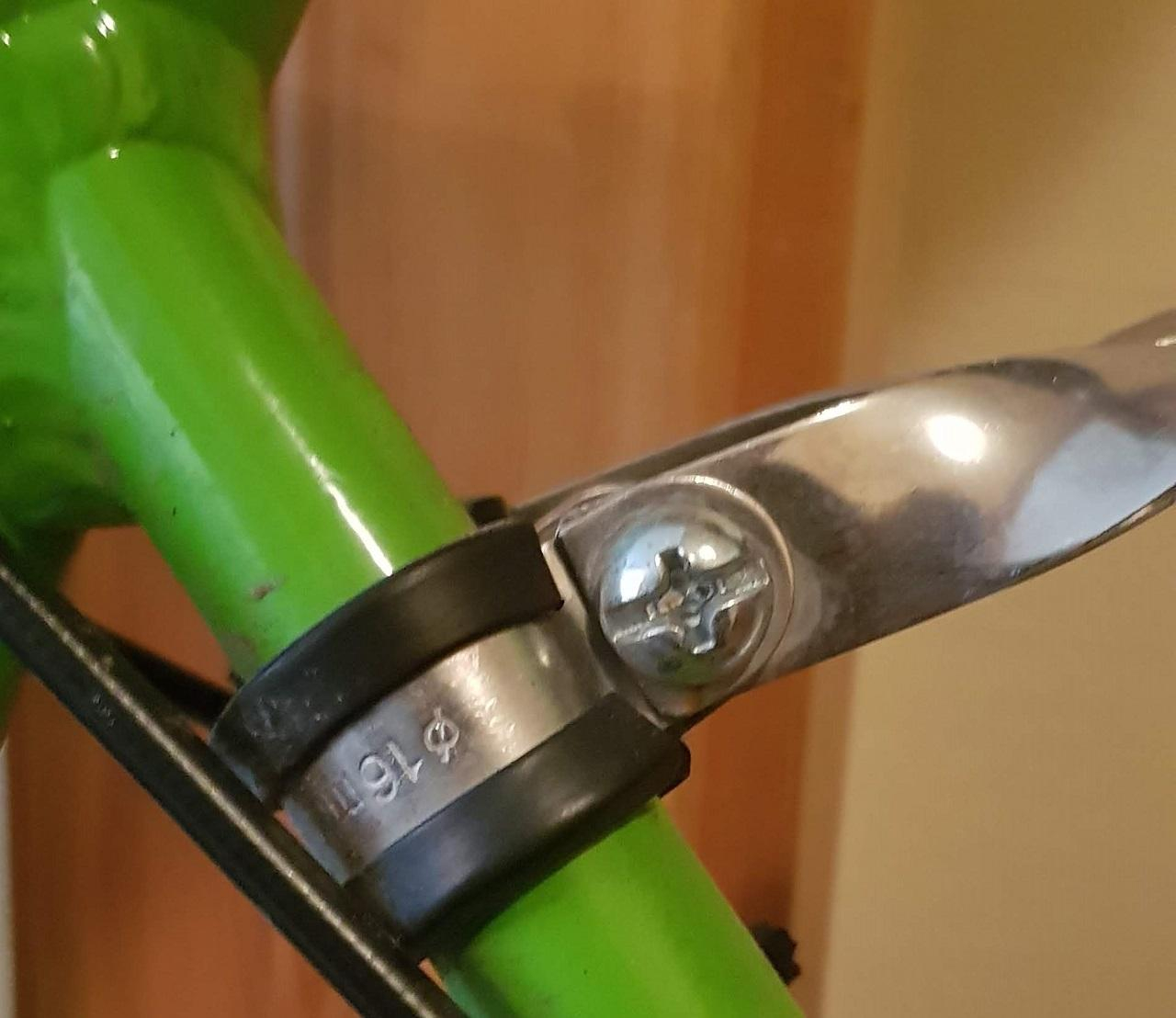

Min pendler-bastard bygget på en typisk Birken-ramme fra tidlig 2000-tall mangler det øvre festet for bagasjebærer.
Det løste jeg enkelt med noen klemmer kjøpt på Clas Ohlson
