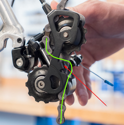

Re: Ulyd fra drivverk - en skikkelig nøtt... [Re: Furu] #2601524 17/04/2020 08:06
Innlegg: 2,466
Furu Offline
/Stig
/Stig
Innlegg: 2,466
Sitat: Furu
Hvis du nylig har byttet kjede, er du helt sikker på at det er tredd riktig?
Litt om hvorfor jeg stiller spørsmålet:
Du beskriver problemet i situasjoner hvor kjedet er som strammest (de største drev foran og bak).
Det høres ut som om jevne slag på en wire. Det kan da være hvert ledd på kjedet som løper over noe det ikke skal.
Helt konkret:
Er du sikker på at kjedet ikke ligger tredd utenpå den "tappen" som som er ved det øverste trinsehjulet på bakgiret.
Dette er enkelt å sjekke.
