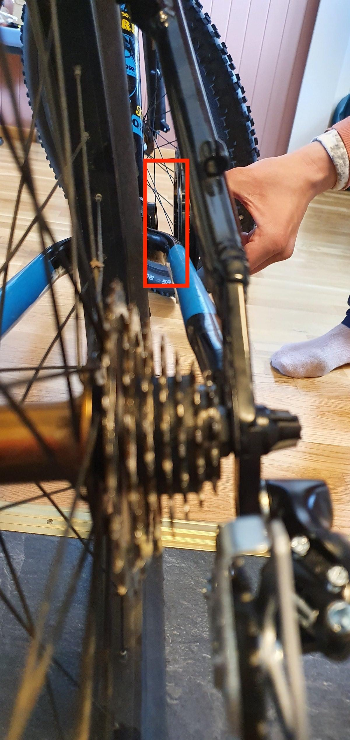

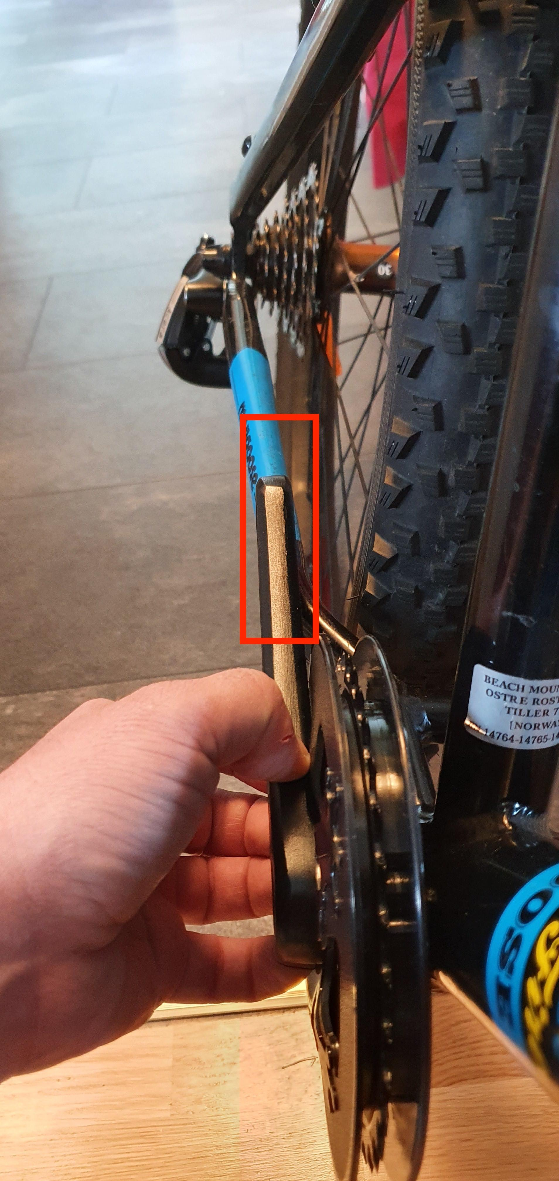

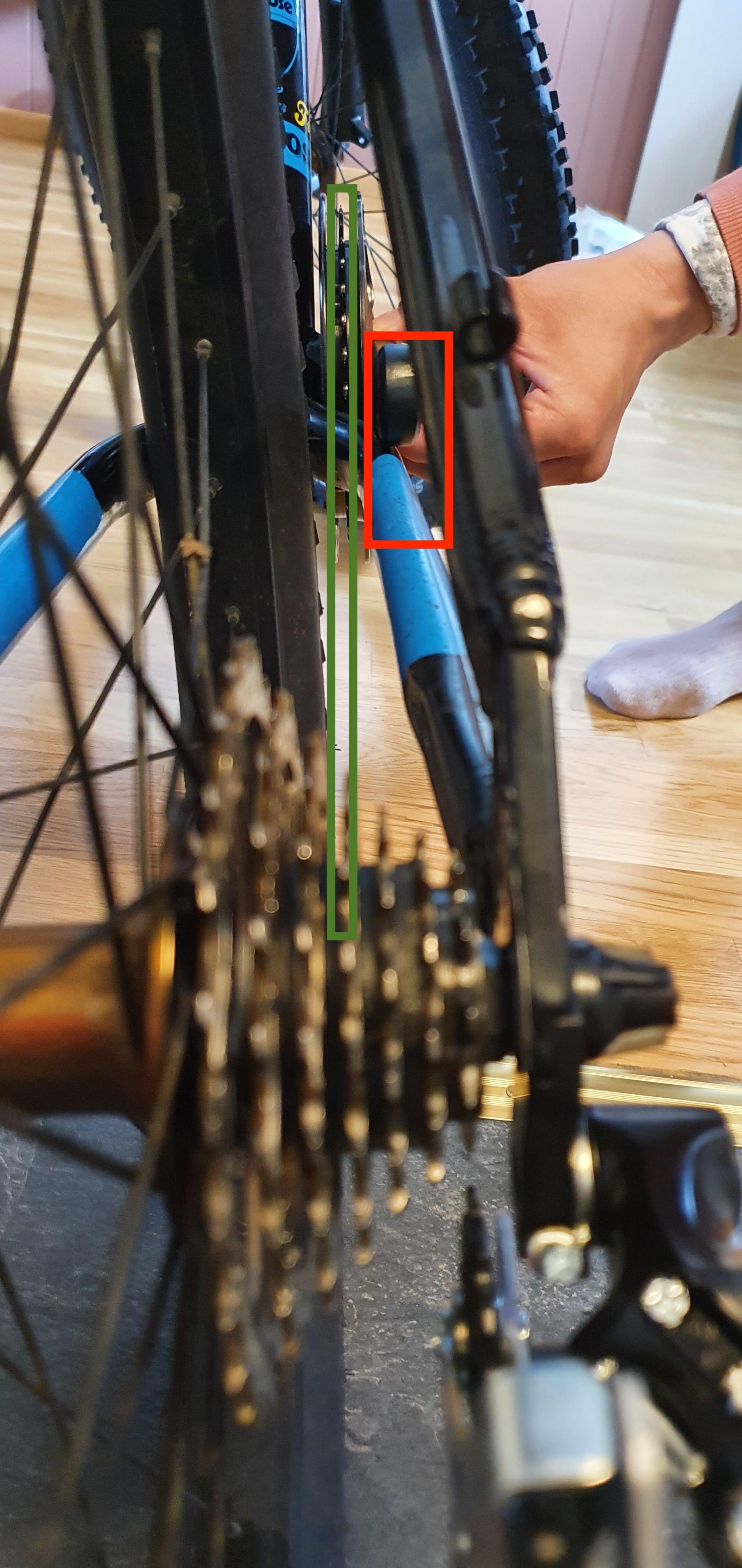

Jeg er i gang med å freshe opp 24" til min datter. En Mongoose Fireball. Kranksettet som satt på hadde skjeve krankarmer, og drive side dunket borti kjedestaget. Har derfor forsøkt å finne et tilsvarende, men det er ikke lett. Siste forsøk nå var et løst kranksett i 32t fra Bikeshop som står på deres Frog Bikes, men krankarmene er rette og ikke svakt buet utover, slik at den også vil dunke borti kjedestaget. Se bilder.
Det vil ikke hjelpe å sette på kranklager med 122mm aksellengde for å legge til avstand, for da blir kjedelinjen for skrå inn mot kassett bak.
Noen som har tips på hvor i huleste jeg kan få tak i et kranksett med utover-profilerte krankarmer som kan gå fri for kjedestaget slik bildene viser?
