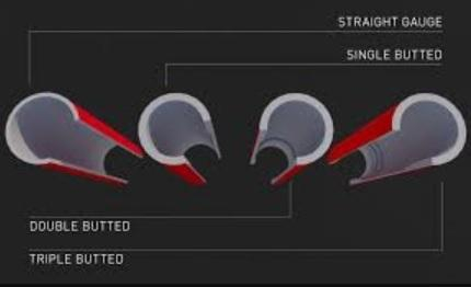

1. Fra straight gauge til triple-butted aluminiumsrør: Mulighet til å forme ønsket tykkelse på veggene i røret, gjerne tykkere i endene og tynnere i midten.
Sitat: BikeExchange
Triple butted tubes serve the same purpose as double butted tubes but further reduce weight in the centre. The additional manufacturing required to achieve varying tube thickness increases the cost so the cheapest frames will be straight gauge, while the highest quality aluminium frames will typically feature triple butting.

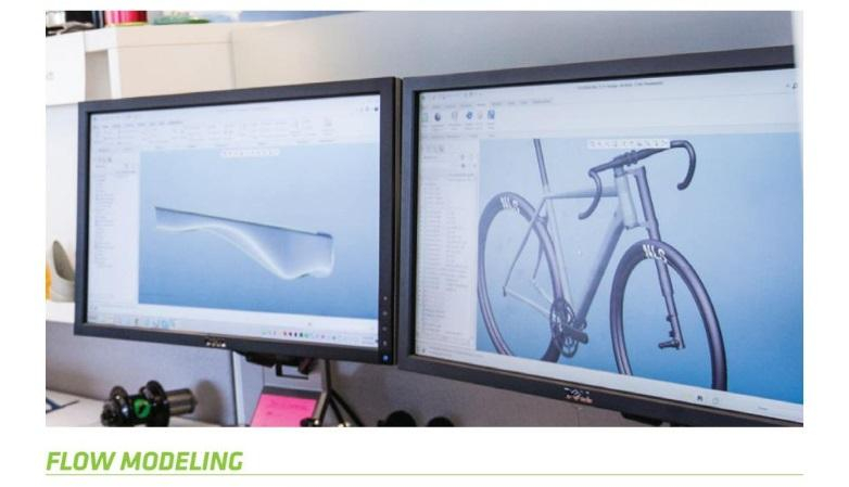

3. Programvare for å teste effekt av varierende utforming av rørene digitalt:
Fremheves særlig av Cannondale med sin Cannondale Advanced Aluminium Design, som vi alle kjenner som CAAD.

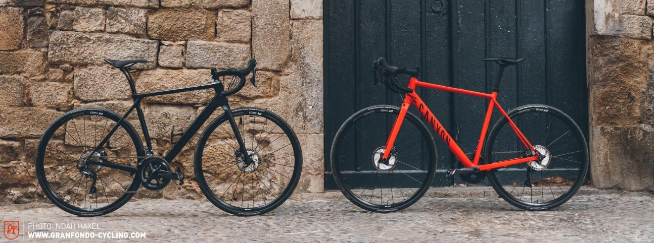

Et annet eksempel er sammenlignende test av Canyon Endurace i karbon versus alu i Gran Fondo Cycling Magazine der alu-versjonen fikk mest ros. Eller kanskje det skyldtes fargen? ICON_SMILE
Sitat: CyclingTips
The Canyon Endurace AL Disc 8.0 came in as the underdog but managed to outshine its more expensive carbon fibre sibling. The aluminium model gives major bike for your buck. (...) The Endurace CF SL 8.0 is a sophisticated-looking comfort bike, destined to excel at long rides. Pitted head to head, it’s not easy to overlook the extra € 800 and you do question the value.

Sitat: pontiff
Jeg har ikke prøvd dem selv, men jeg ville likt å prøve Treks Emonda ALR og Canyons Endurace AL.
Jeg er superfornøyd med min Endurace Al 6.0, men har heller aldri prøvd noe annet av moderne racere, bortsett fra én dag i Granca på en karbon Synapse. Det var også en god sykkel.
Jeg har riktignok byttet hjula til noen ganske svindyre.
Bare å si fra om du vil teste ICON_LAUGH
Re: Mest komfortable alusykkel [Re: Elmersen] #2600517 12/04/2020 20:28
Registrert: Sep 2015
Innlegg: 1,076
Elmersen Offline OP
Innlegg: 1,076
Mye gode innspill her, og flere lekre kandidater. Selv syns jeg jo at noe av det kule med aluminium er at det kan lages såpass rimelig. Dyre (og lekre) mer eksotiske sykler faller fort mellom flere stoler. Til tross for dette er det få sykler som er kulere og rent emosjonelt mer tiltalende på meg enn eksempelvis Mason Definition. Hadde vært kult å bygget opp en aluminiumsramme med kvalitetskomponenter. Samtidig blir da avstanden rent prismessig til mange attraktive karbonalternativer liten og jeg får meg derfor ikke til å velge det selv som hovedsykkel.
