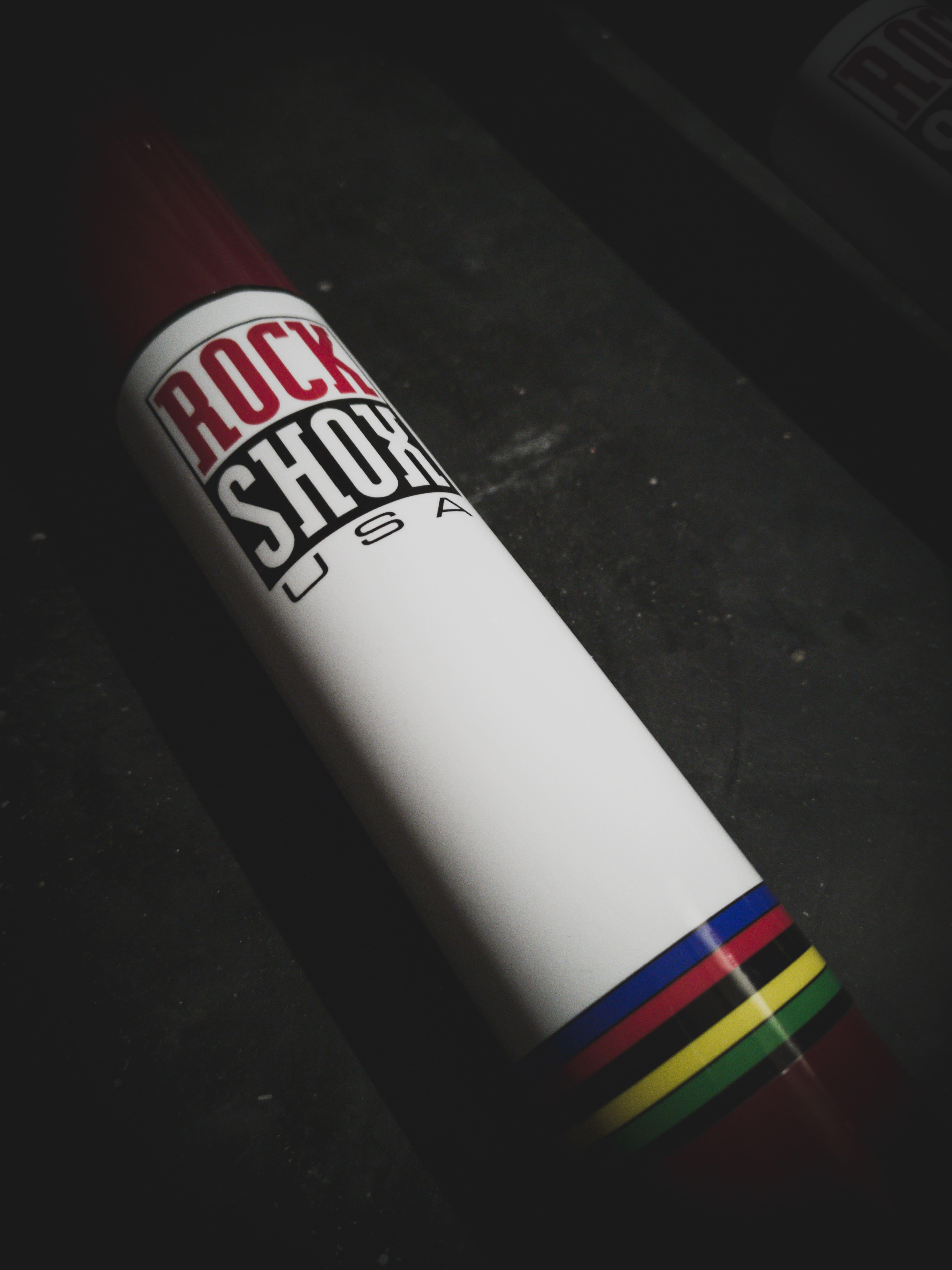

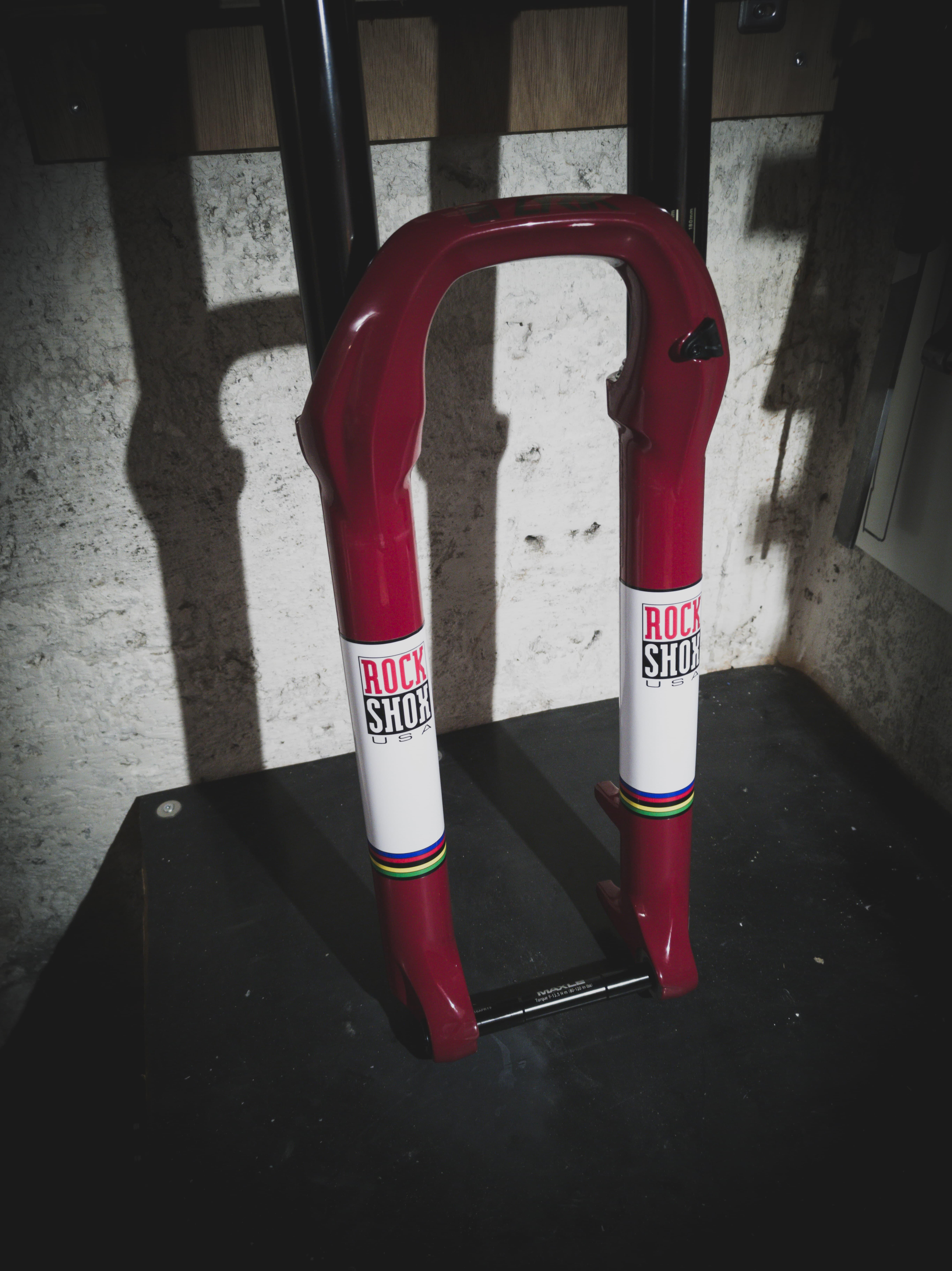

Gaffelen som ble min allerede i fjor høst har nå fått en liten reise bakover i tid med nye dekaler inspirert av en Judy 97-modell:

Re: Byggetråd #161 [Re: Bendik.S] #2599424 06/04/2020 05:42
Privateer bikes? ICON_WINK
Re: Byggetråd #161 [Re: Bendik.S] #2599434 06/04/2020 06:49
Kul styling av gaffel ICON_SMILE
Spennende å se resten.
Re: Byggetråd #161 [Re: Bendik.S] #2599449 06/04/2020 07:49
Innlegg: 5,422
Garpen Offline
Innlegg: 5,422
Regnbuestripene setter høye krav til rytter.
Dette må jo bli bra! ICON_SMILE
Re: Byggetråd #161 [Re: Garpen] #2599459 06/04/2020 08:51
Innlegg: 701
Bendik.S Offline OP
Innlegg: 701
Sitat: baronKanon
Bingo! Er dette en Norgespremiere på merket?
Sitat: larsb
Takk, jeg skal gjøre mitt for å holde oppdateringene kommende.
Sitat: Garpen
Kan jeg skylde på at de kommer slik, originalt? Uansett skal jeg gjøre mitt beste for å leve opp til forventningene ICON_SMILE

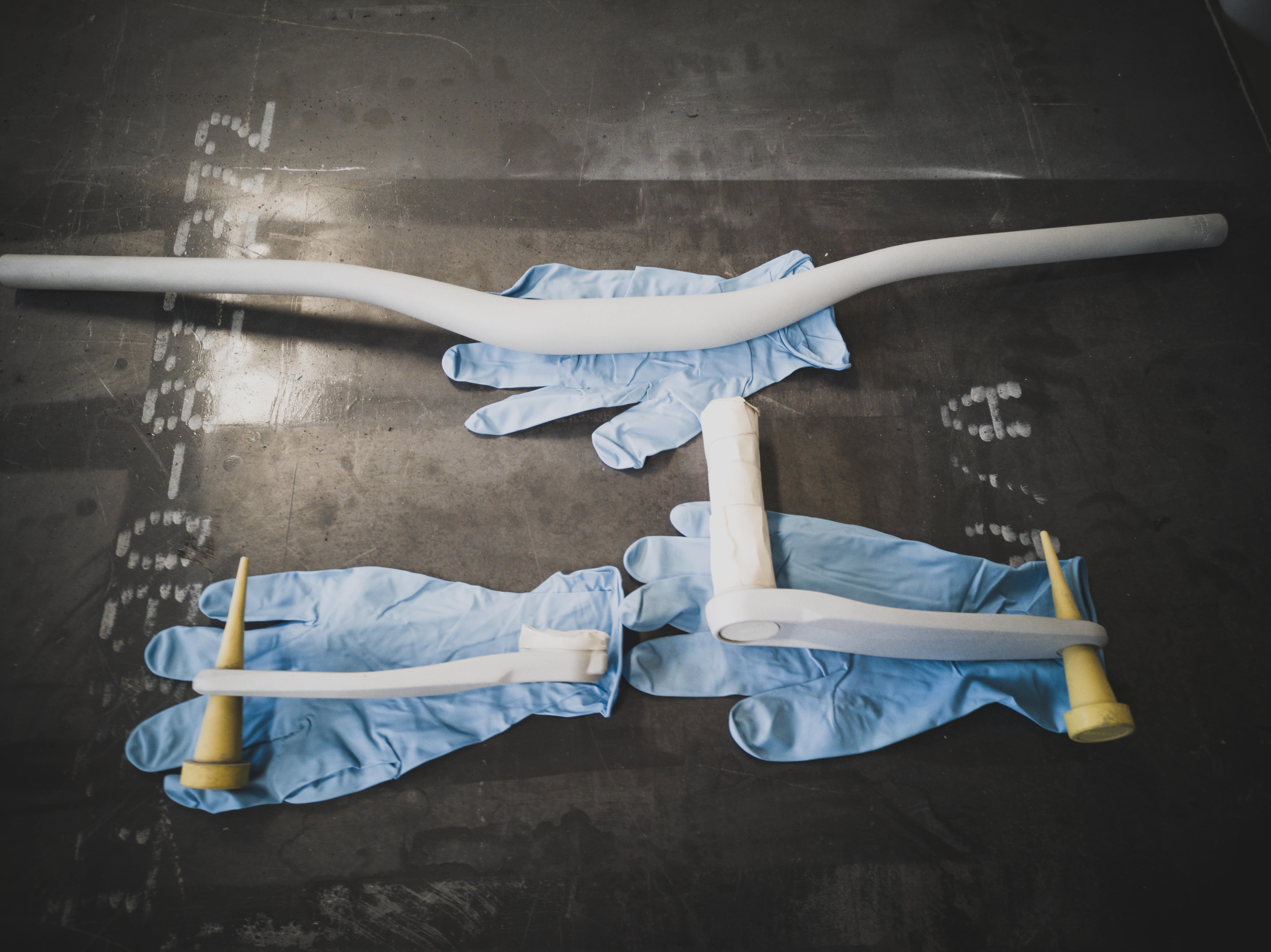

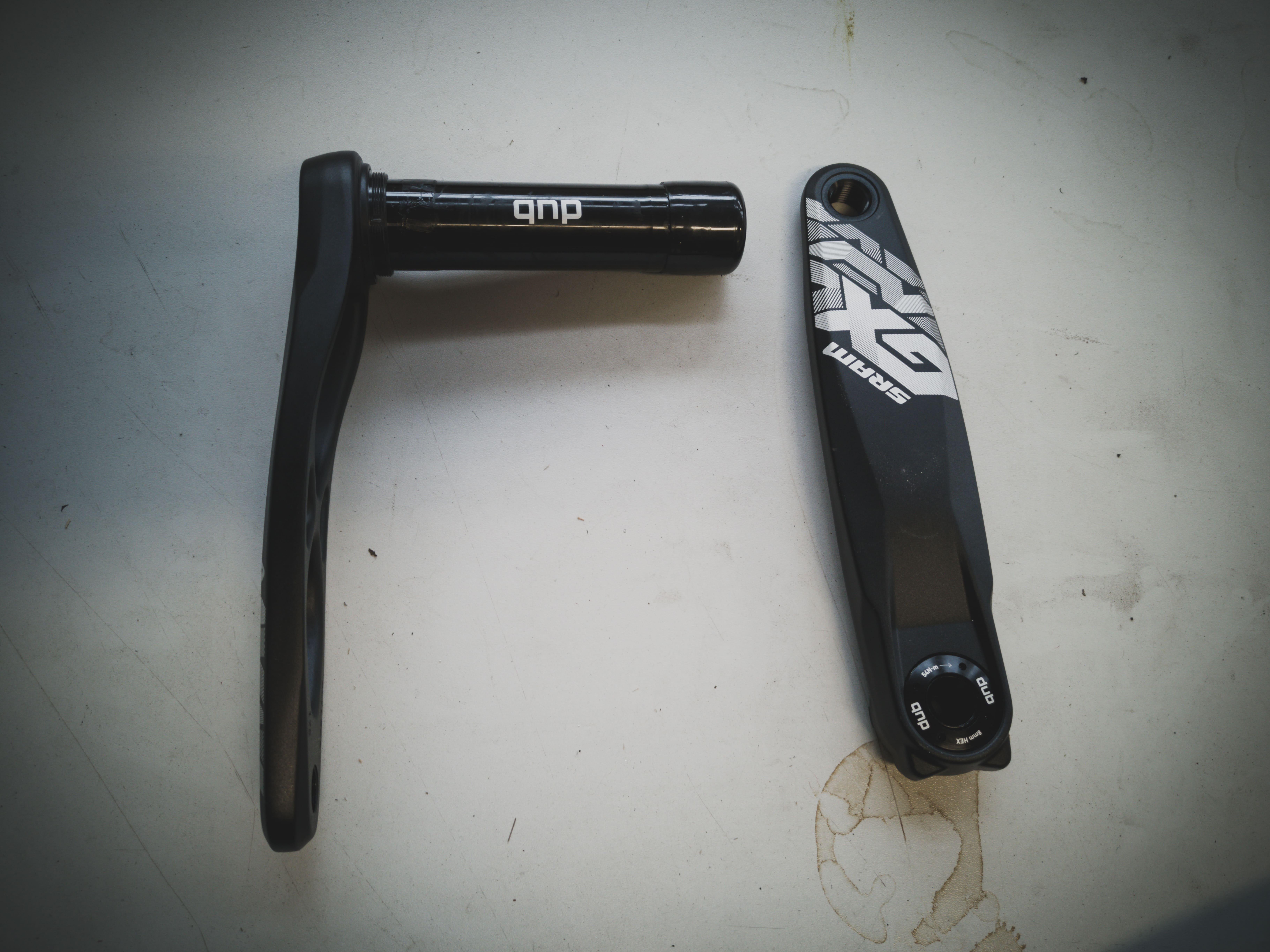

Erfaringsvis så blir krankarmer slitt etter gjenntatt interaksjon mellom sykkelsko med gjørme og selve krankarmen. Pluss at dette selvfølgelig var god tidsfordriv i disse tider. Jeg har tatt for meg en Sram GX krank samt ett RaceFace Turbine R styre. Målet med dette er ikke å bespare vekt, men minimere tid på prossessen med å få frem blankt metall. Anodisering er litt kilent å bli kvitt med kun pussing.
Klart til sandblåsing

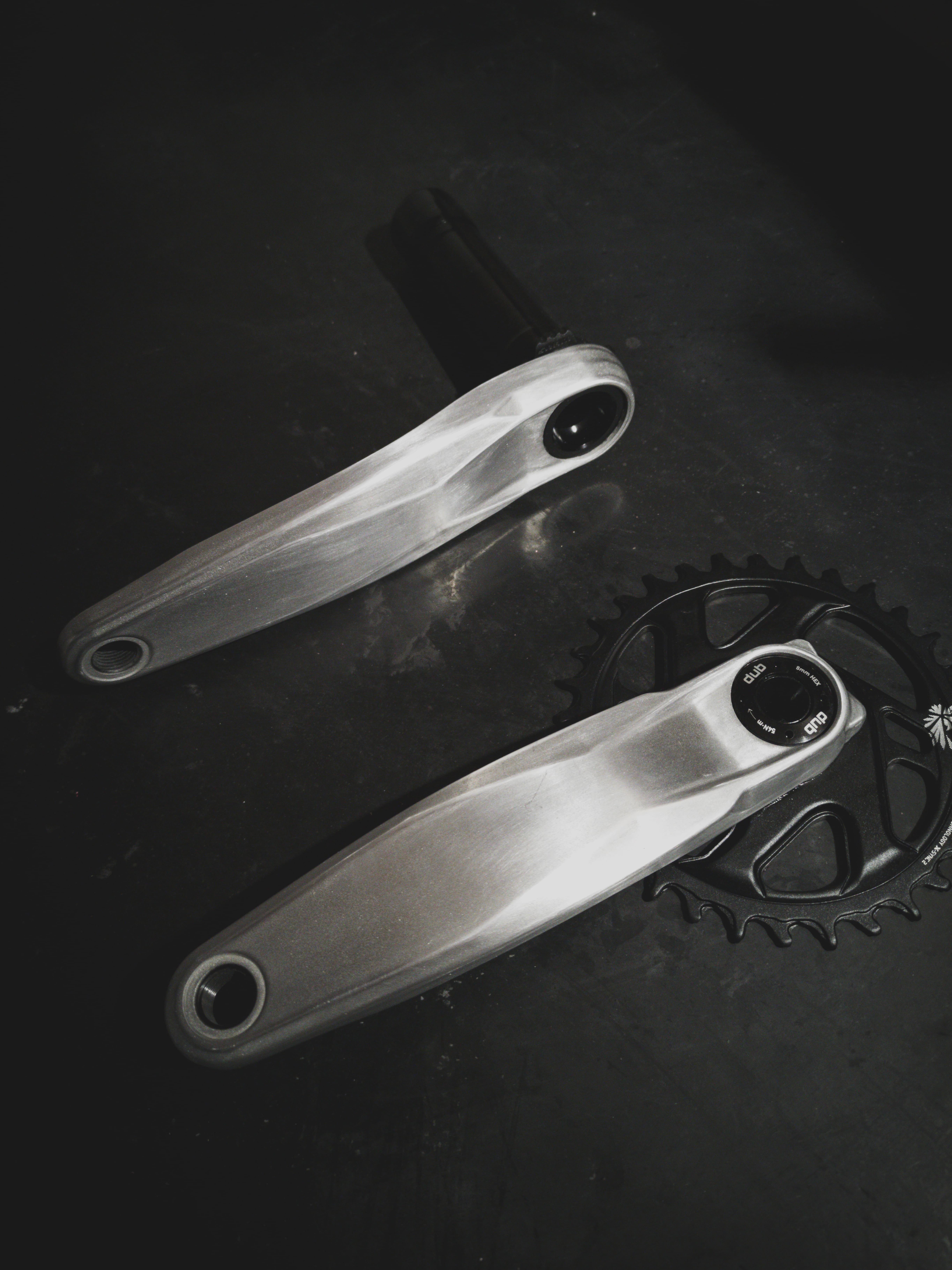

Etter sandblåsing

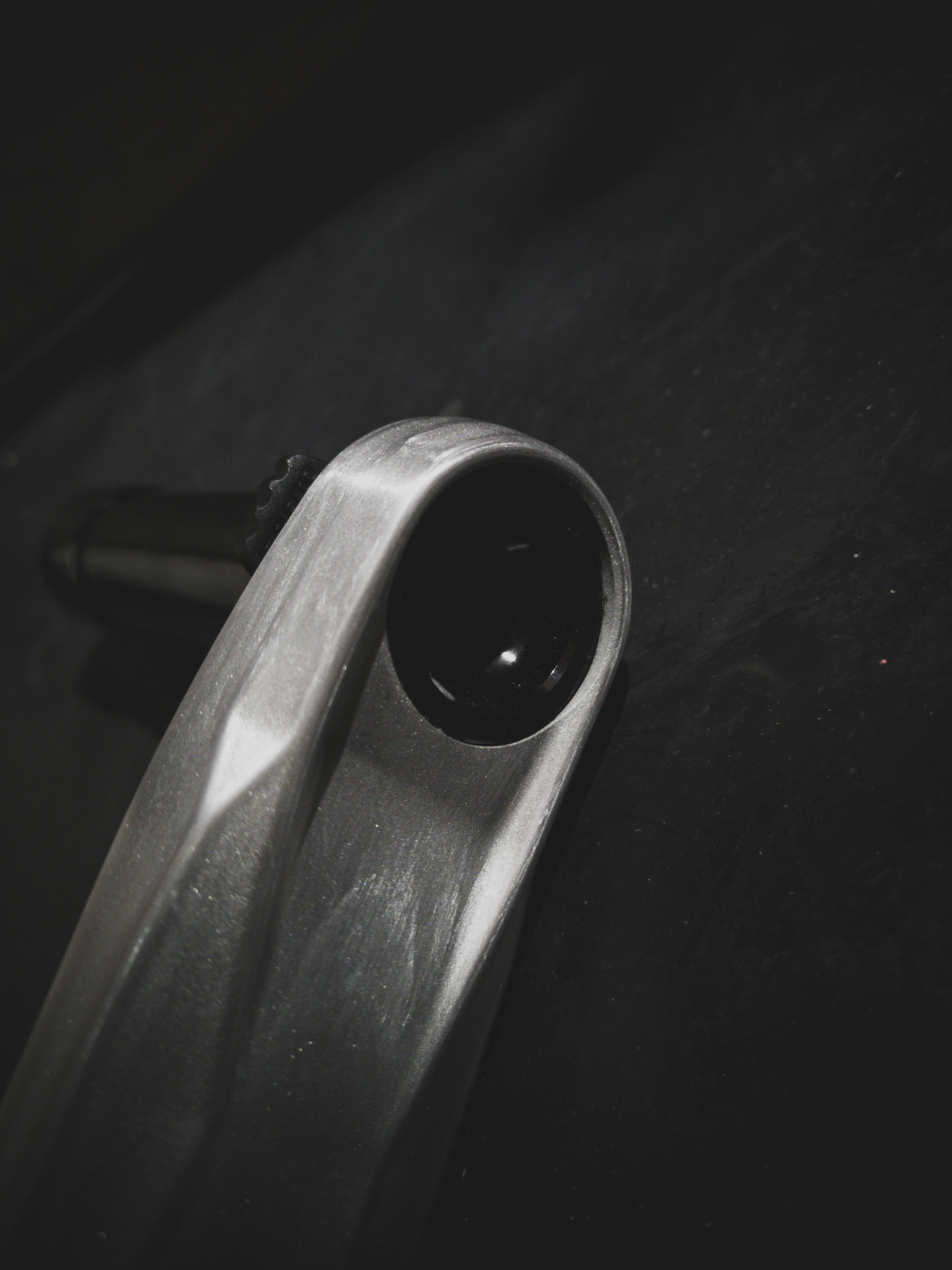

Etter flere timer med 400 våtslip
Ser frem til å få dette montert. Ryktene skal ha det til at rammen er ankommet England og videresenes så fort påsken er over.

Tips til å få vekk anodisering er å bade det i kaustisk soda en stund, og pusse med fint papir før du polerer med voks. Sistnevnte må du gjøre for å beholde overflaten, ellers kan du risikere stygge flekker etter hvert. (har gjort det selv).
Etter sandblåsing var det kun å behandle det med gummihansker på som gjaldt for å unngå merker. Litt av problemet med din metode ville vel vært å beholde aksling og bolter som er presset på plass sorte?

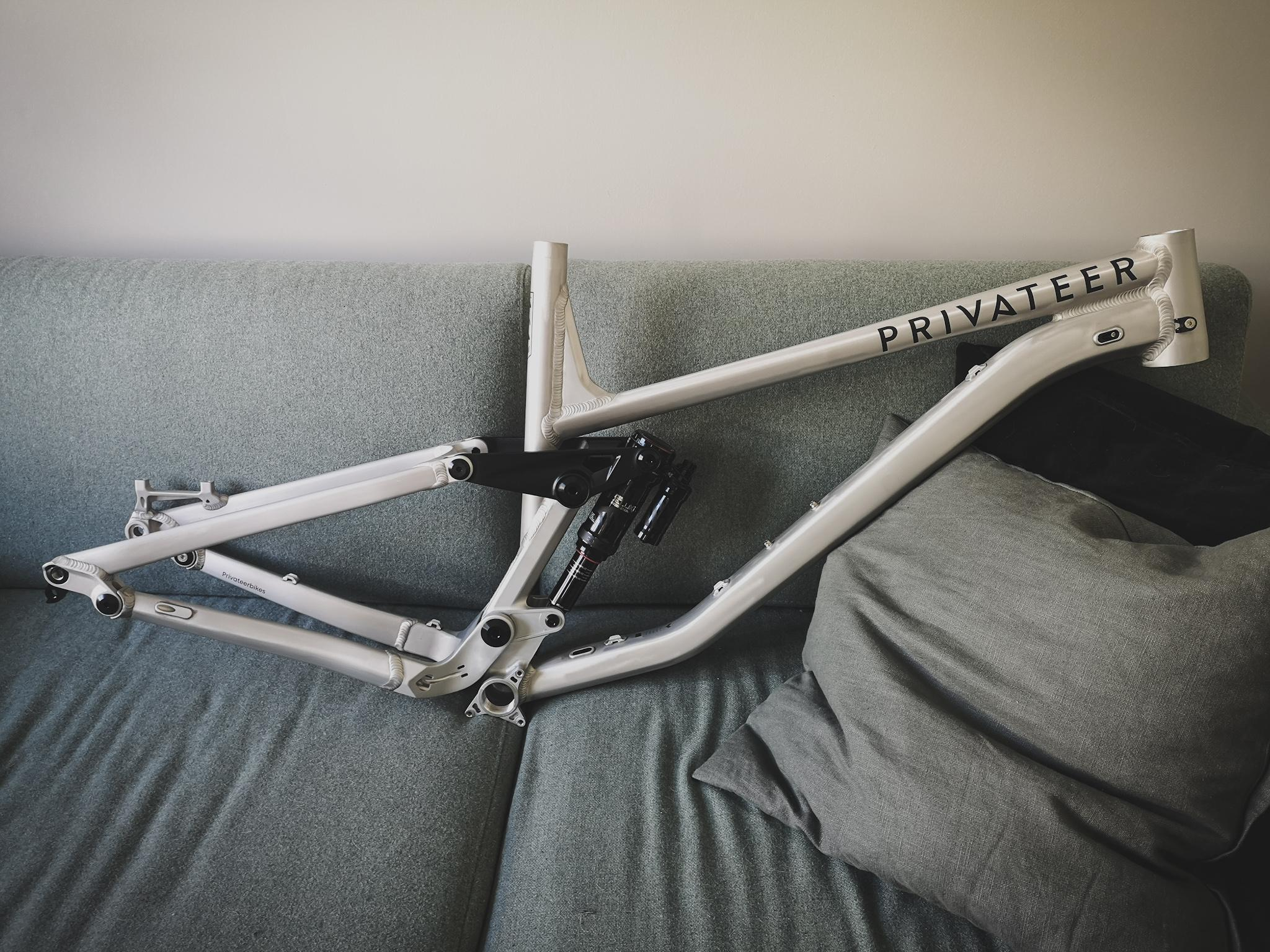

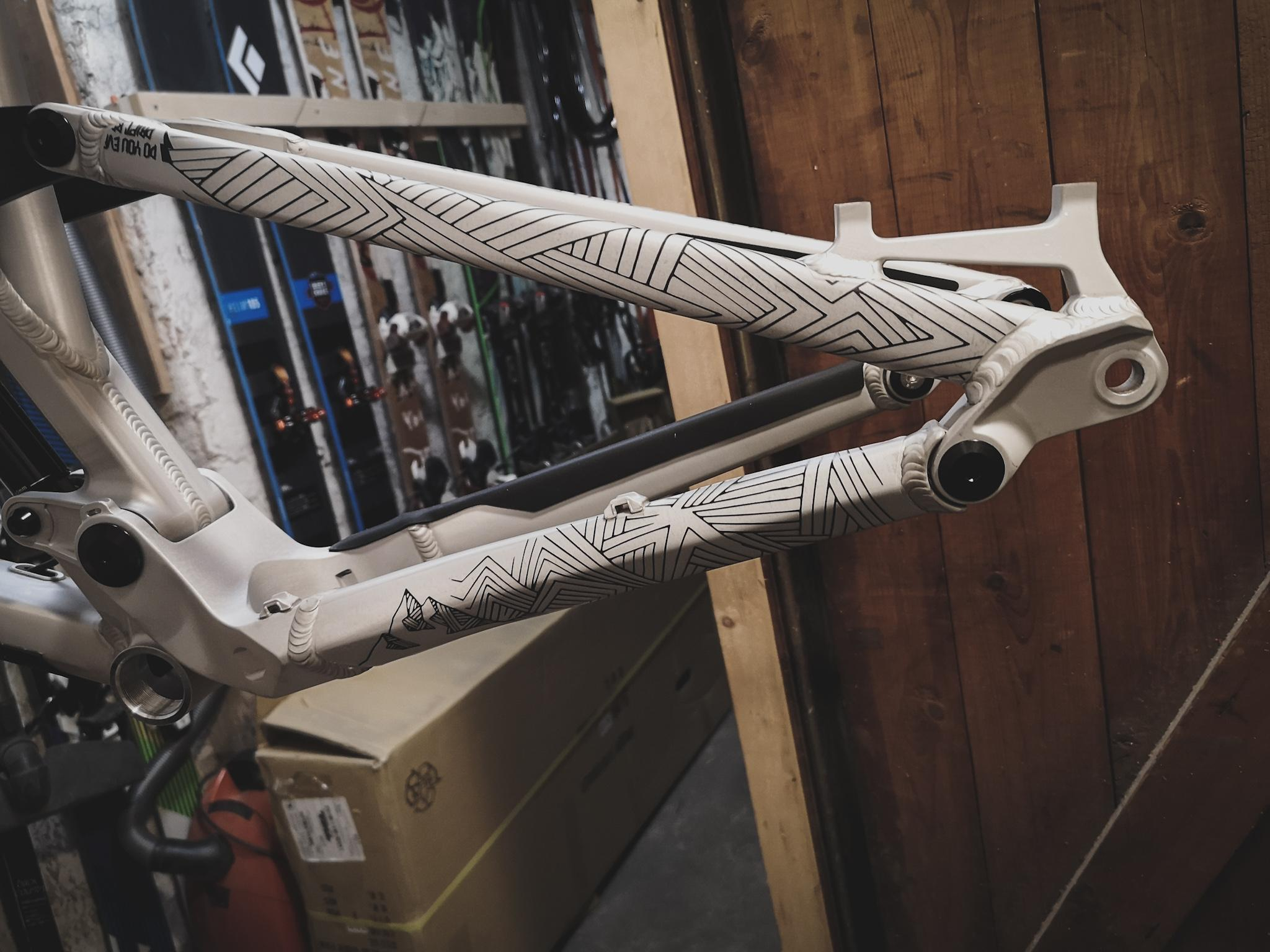

Det obligatoriske bildet:

Re: Byggetråd - Privateer 161 [Re: Bendik.S] #2602347 21/04/2020 12:59
Nice!
Re: Byggetråd - Privateer 161 [Re: Bendik.S] #2602368 21/04/2020 14:48
Fin. Er den kjemeplang, eller blir jeg lurt av bildet?
Re: Byggetråd - Privateer 161 [Re: larsb] #2602371 21/04/2020 15:07
Kjempelang er vel å ta hardt i. Den er akkurat passe ICON_TONGUE

Innlegg: 701
Bendik.S Offline OP
Innlegg: 701
Sitat: larsb
Dette er den største ramma de har, jeg er en lang kar. Mulig du lures litt av bildet. Det skal bli bedre når jeg får inn to hjul som referanse.
Sitat: baronKanon
Eier du en selv?
Re: Byggetråd - Privateer 161 [Re: Bendik.S] #2602409 21/04/2020 19:05
Innlegg: 3,812
DesmoSkier Online
Innlegg: 3,812
Den ser lekker ut. Er den i raw, eller er den lakkert sølvgrå? Ikke så lett å se på bildet ICON_WINK

Re: Byggetråd - Privateer 161 [Re: Bendik.S] #2602411 21/04/2020 19:10
Sitat: Bendik.S
Sitat: larsb
Sitat: baronKanon
Eier du en selv?
Neida, men jeg har Pole ICON_WINK
Re: Byggetråd - Privateer 161 [Re: baronKanon] #2602442 22/04/2020 06:21
Innlegg: 701
Bendik.S Offline OP
Innlegg: 701
Sitat: DesmoSkier
Takk! Den er i raw. Derfor ble styre og krank sandblåst for å matche.

Hvor fikk du tak i dekalene til gaffelen? Sikler godt på disse!
Re: Byggetråd #161 [Re: Bendik.S] #2638943 20/11/2020 12:36
Registrert: Jun 2013
Innlegg: 193
Erlend_G Offline
Innlegg: 193
Ja, de var pene, fant dem ikke hos den normale pushern iallefall (Slik).
