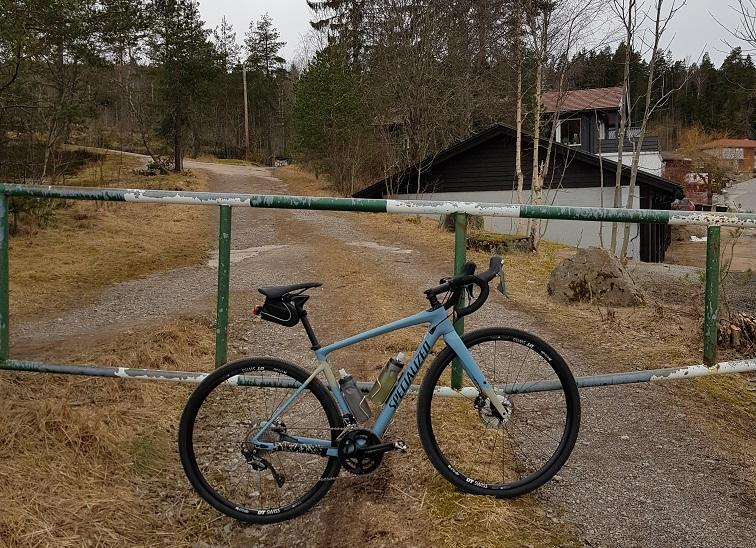

Diverge-en min ICON_SMILE Fungerer fint både på grus og vei. Målte sittestilling nå og ut fra sete-styre har jeg akkurat samme avstander på Diverge-en og Supersix-en, begge 54 cm ramme. Diverge da uten spacere og snudd 100 mm stem og målt på toppen av styret som har 15 mm rise, Supersix med noen spacere og 90 mm stem. Men pga forskjellig rammegeometri oppleves sittestilling som mer avslappet på Diverge-en. Så det er fullt mulig å få satt opp Diverge-en rimelig aggressivt også.

Hvordan fungerer det med to hjulsett på Diverge? Kan man ha et moderne karbon hjulsett med semi-høyprofil og tubeless 28 mm og et 650B 47 mm (hvis det går)? Leste noe om at man må bytte rotoren også på Diverge? Hørtes slitsomt ut.
Og må si jeg digger 1x etter å ha prøvd det, enkelheten tiltaler meg, men er usikker på om det har noe på landeveien å gjøre. Tanker om det? Sykler ikke ritt, men har syklet mest landevei tidligere.
