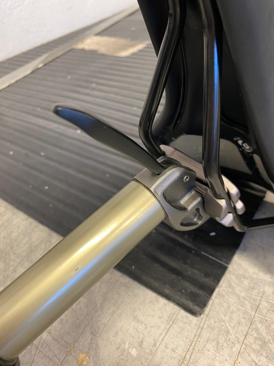

Hei! Kjøpte for en stund tilbake en scott terrengsykkel med KS setepinne på. Demonterte denne idag og fikk gjort den rein og smurt den opp igjen. Setepinnen går pent opp og ned men når jeg slipper "frikoblingspinnen" under setet så vil ikke setepinne låse seg der, skal den ikke gjøre det? Jeg kan fortsatt flytte sete opp og ned men dog med litt mer makt enn når jeg frikoblet pinnen.. skal det være slik eller er denne defekt? Må det eventuelt fylles ny olje og luftes? Virker litt rar hele greia, av og til låser den ca på midten men det er kun på midten den vil låse om den i det hele tatt gjør det.

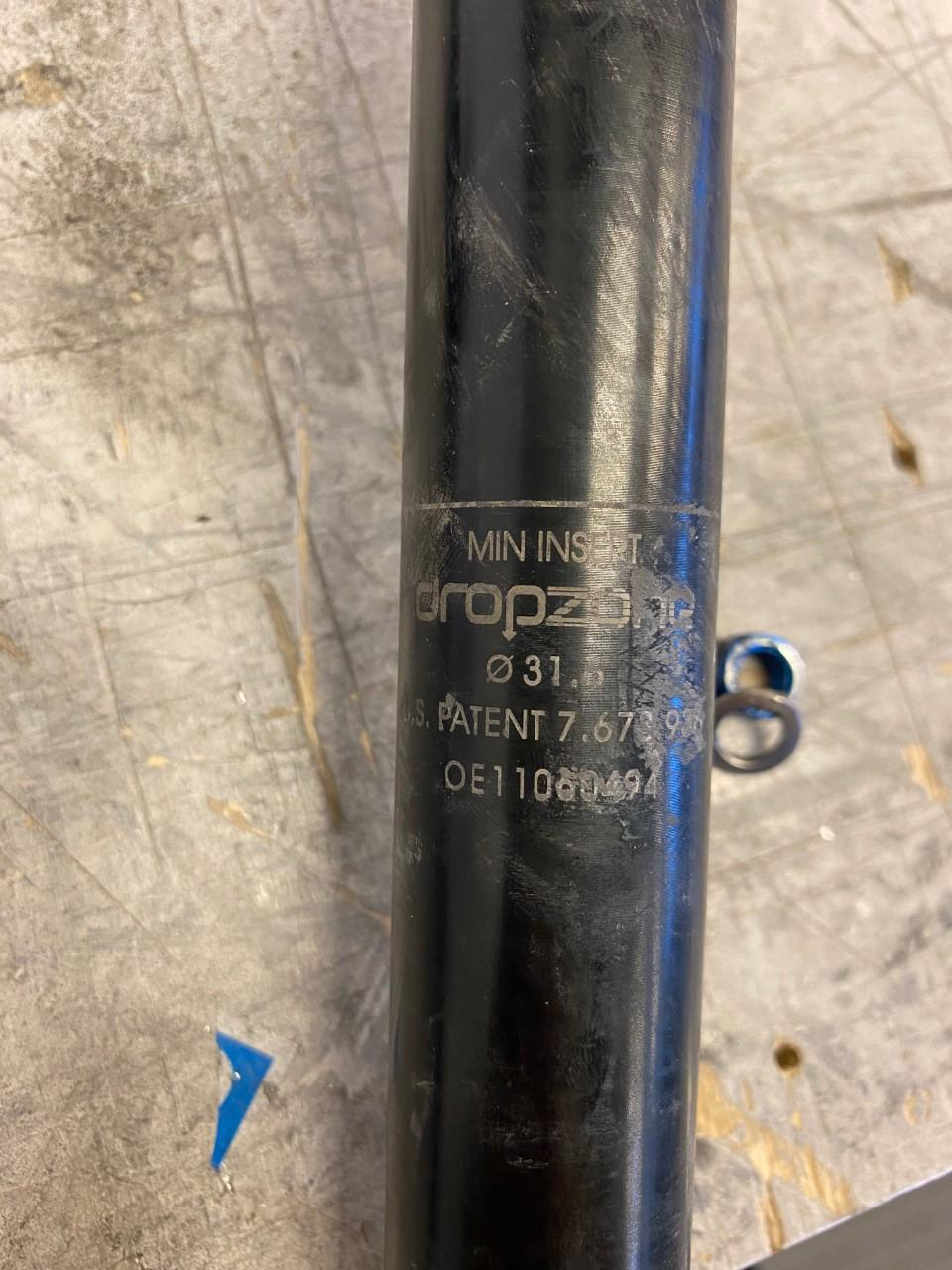

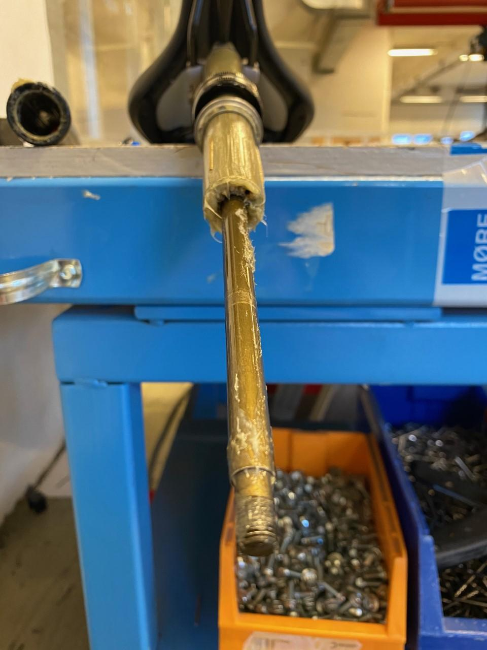

Takker for svar, setepinnen ser ut til å vere en KS Eten, gammel type (?)
Legger ved noen bilder, ser dere snakker om en wire men kan verken se eller skjønne hvordan jeg eventuelt skal nå taki eller justere denne. Noen innspill? Som dere ser har jeg demontert hylsa og gjort rent og fått smørt opp der. Må jeg muligens av med toppen på setepinnen for og nå taki wiren? mener jeg har sett det på youtube men ser ingen form for justering der isåfall, på youtubefilmene.

Etter litt mer leting ser det ut som jeg har Ks dropzone, denne stemmer værtfall veldig bra med tegninger og så mye som jeg har demontert. legger ved en link til sprengskisse.
https://www.kssuspension.com/wp-content/uploads/2018/11/Dropzone-2013.pdf
Re: Ks setepinne vil ikke låse? [Re: cosse] #2597492 26/03/2020 07:56
Registrert: Jan 2020
Innlegg: 22
cosse Offline OP
Innlegg: 22
Ser ut som "cartridge" er ødelagt, tydeligvis ikke uvanlig problem på disse.
