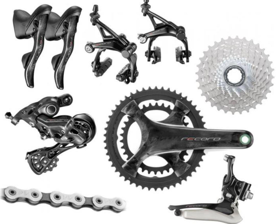

Tenkte det var behov for en samletråd for de 3 (6 ink. disc, 10 ink. eps) vakreste gruppene på markedet. ![[Linket bilde]](https://www.terrengsykkelforumet.no/ubbthreads.php?ubb=download&Number=116640&filename=Skjermbilde.JPG) Jeg har mekanisk Record og superrecord kassett og kjede. Bytter kassetten (11-32) for tiden mellom to hjulsett. Record-kjede og kassett, er det noe som kommer? Vurderer Chorus-kassett til treningshjul om jeg kommer over et godt tilbud. Vårrengjøring: KMC-kjedelink for rask av og på, er det en god idé? Prøvde å finne noen pins/kjedebolter, men virket ikke veldig tilgjengelig. 5 pins kostet nesten like mye som et nytt SR-kjede... Litt hypp på å få av kjedet og krank for skikkelig vask før sesongen.

Tviler på Record-kassett. I 11-tiden het toppkjedet Record. Tviler vel også på Record kassett. Bør holde med to, en dyr (C) og en svindyr (SR). Jeg har aldri brydd meg med å styre med å tasamme kjede av og på. Bytter hver 3500 km. Da får jeg lang kassettlevetid, 11-erfaringsbasert riktignok. Kjøpt en gang en pakke pinner til 11. Varte i 7 år.
11-32: jeg plages litt av 19t til 22t-hoppet. Der er 19t til 21t på 11-29 kjekkere. Men jeg ser jo at fordi jeg har 32t tilgjengelig så bruker jeg det.
Forøvrig er Campa 12 mekanisk en gave fra Madonnaen på Ghisallo. Fantastisk presisjon, taktilitet og brukervennlighet.

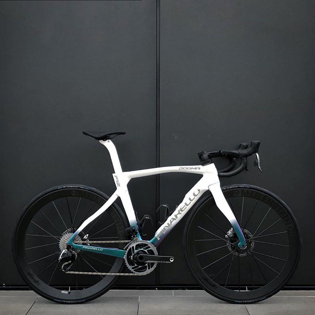

Siden det er full gass.... Meilensteins ser jo helt fantastisk ut på de fleste rammer, også f12 ![[Linket bilde]](https://www.terrengsykkelforumet.no/ubbthreads.php?ubb=download&Number=116849&filename=84013850_622009818611829_8532602973996935124_n.jpg)

Innlegg: 140 |
Hahaha joda.
De er sikkert bra. Men her må til og med jeg sette en grense. 60 laken bare for hjul?
