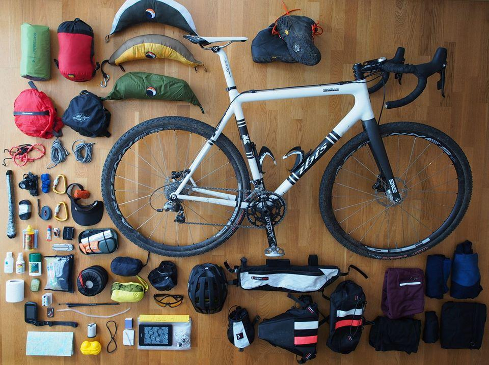

Re: Pakklister 2020 [Re: olelovold] #2595514 15/03/2020 19:14
Innlegg: 2,466
Furu Offline
/Stig
/Stig
Innlegg: 2,466
Sykkel med hengekøye.jpg (644.15 KB, 1826 nedlastinger)
Redigert av Furu; 15/03/2020 19:15.
Stig

Re: Pakklister 2020 [Re: chalshus] #2595552 16/03/2020 08:19
Innlegg: 2,466
Furu Offline
/Stig
/Stig
Innlegg: 2,466
Sitat: chalshus
Får du alt det der ned i veskene, Furu?
Jepp!
Dette var fra en 100% unsupported i skogen, så i tillegg var det med mat for ca. tre dager (ble litt lite, husker jeg....).
Det som ikke synes her er at det var en liten kamelpukkelhump oppå seteraketten.
I tillegg hadde jeg jo klær og sko på kroppen....de er også med på bildet.
Skal finne et bilde av hele riggen litt senere i dag.
Stig
Re: Pakklister 2020 [Re: olelovold] #2595643 16/03/2020 15:43
Innlegg: 2,466
Furu Offline
/Stig
/Stig
Innlegg: 2,466
Her er pakkelista i PDF:
https://www.dropbox.com/s/iifsmrl7fygevgq/Nordmarka%20pakkeliste.pdf?dl=0
Hva jeg glemte:
* Tanntråd
* solkrem
* mobiltelefon
Hva jeg burde ha med:
* litt mer mat (på lomma)
Hva jeg ikke brukte:
* regnbukse
* Skygge med mygghette
* Førstehjelp
* Slanger
* Lappesaker
* Sykkelverktøy
* Strips
* notatpapir
* hodetelefoner
* såpeblader
* kompass
* Karabinerkroker
Redigert av Furu; 16/03/2020 18:22.
Stig
