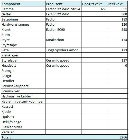

Foreløbig er posjektet oppe i 2266gram. Jeg har laget meg et excel ark for å holde oversikt over komponentene.
Jeg har fått et "kinastyre" av en kamerat. Vekten på 174gram er rimelig brukbart for et gratis styre.

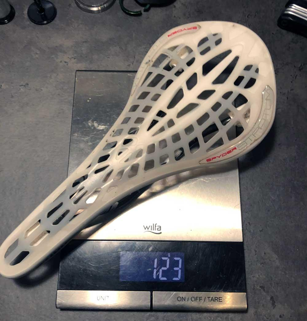

Fra tidligere har jeg et Tioga carbon sete som passer meg godt og er konfortabelt. Men det er blytungt sammenlignet med Tune sitt Skyrace sete til 63 gram som jeg lenge har hatt lyst til å kjøpe. Så dette blir nok skiftet etterhvert.

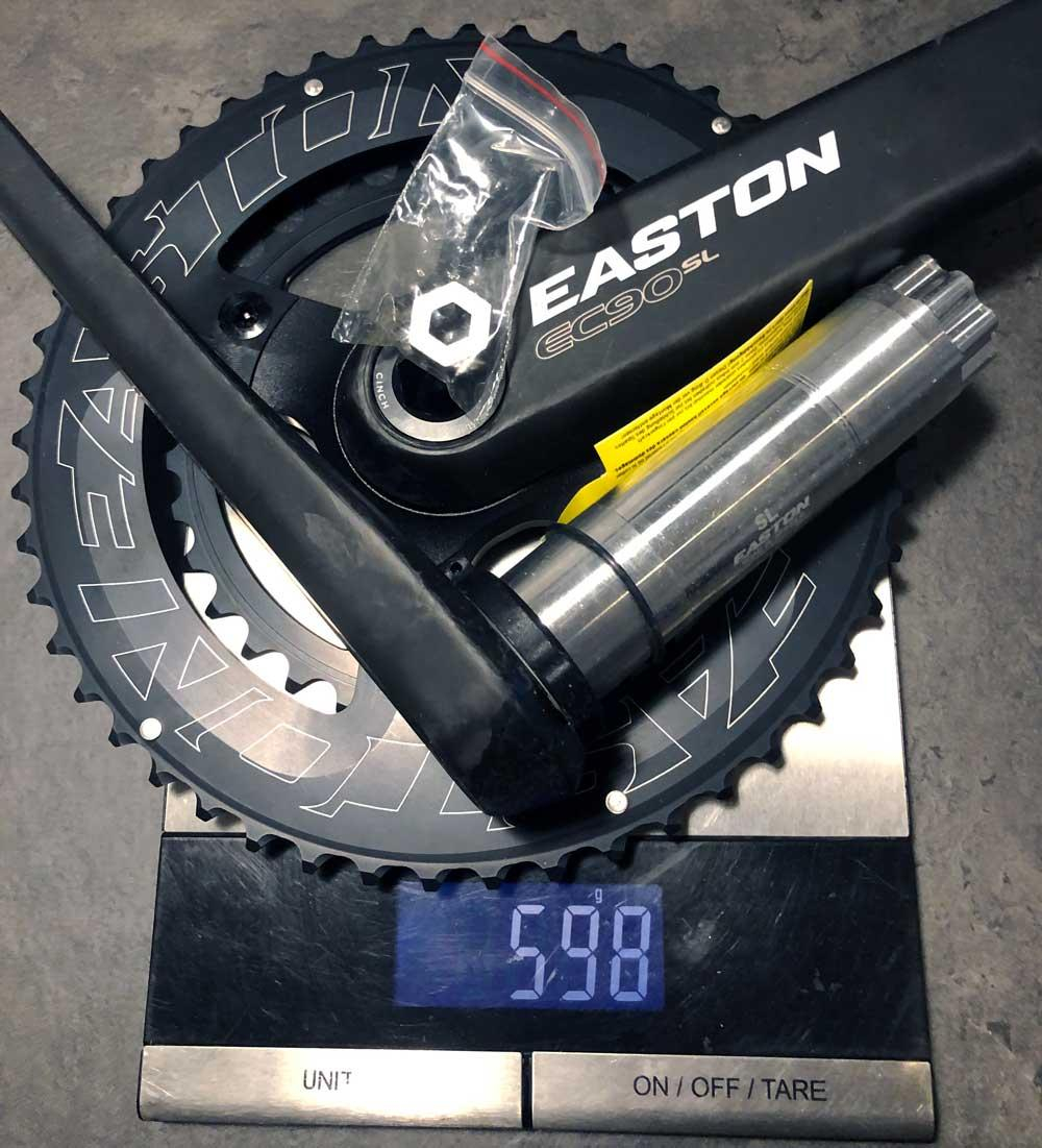

Jeg har skaffet meg Easton EC90 krank. Denne skal være lettere enn både THM og AX-Ligthness sine kranker. Drevene som sitter på er selvsagt alt for tunge, så de må skiftes etterhvert.
Det trur eg ikkje.

Om det er lettere enn THM-krank vet jeg ikke, da jeg desverre ikke har en å måle mot. Men dette er 1g lavere enn en RED AXS krank i 1x-konfigurasjon med 44T drev. Så tung er den jo ikke akkurat ICON_SMILE
SRAM-kranken har jeg kontrollveid til:
412g med 44T drev + 187g (venstre krankarm) = 599g.
EDIT: Denne vekta er forøvrig inkl. wattmåler (og batteriet til den) når jeg tenker meg om. Men det er ikke snakk om den helt store vekta. Husker jeg rett tror jeg wattmåleren legger på ca 15g fra varianten uten.

er 28g lettere enn DA9000 krank med 53/39 drev.

r2 har bilde av både THM og Easton liggande på vekt. Litt vanskeleg å samanlikne når Easton er DM, da.
