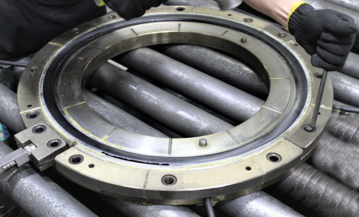

Aluminium støpes ikke. Ihvertfall ikke på produkter som skal tåle noe. Man støper kanskje leker (die cast biler, etc) men ikke en felg. Aluminum maskineres. Valsing, pressing, bøying, skjæring. For en produsent av aluminiumsfelg, koster det jo "ingenting" å ha to ekstra spor i ett valsehjul som "bretter" aluminiumsplater om til en felgprofil i ett tempo som sikkert måles i "meter per sekund". Om du derimot ekskluderer ett halvt marked fra å kjøpe felgen din, så har du en reell kostnad.
Se det opp mot støping, hvor du "låser opp" en slik form som vist ovenfor gjennom hele støpe/herdetiden. Om du selger "en del" felger per døgn (ENVE eksempelvis), hvor mange slike former må du da bygge per design du produserer? Og hvor mange arbeidstimer forbrukes per døgn på å separere støpte produkter og formen, og gjøre klar den formen til gjenbruk for ny støp?
Aluminium er en nesten 100% automatisert produksjon, det er ikke karbonstøping.
Edit: klarer ikke laste opp bilder fra mobilen jeg, så får linke ett i stedet. For å illustrere hvor enkelt aluminiumsprofiler produseres. Skal man endre mellom hooks og hookless, kan man for alle praktiske formål bytte ut ett av valsehjulene, og alle løpemeter med felg som går gjennom den maskina er oppdatert til ny design. For karbon derimot, så vil en endring medføre å hive alle former som tilhører den produksjonslinjen, og lage nye.
https://s3files.core77.com/blog/images/2013/04/RollTooling-viaYoder.jpg
Edit2: hookless brukes jo forøvrig på alu også, det er ikke ett rent karbonfenomen. Har selv hatt hookless tubeless Merida Expert felger, lenge før jeg hørte snakk om at dette potensielt var farlig (2017). Men det jeg sier er at en aluminiumsprofusent nok er langt mer agnostisk til hooks eller ei, da det er lett/billig for de å tilpasse seg. Karbonprodusentene har motivasjon til å ta kampen (bruke penger) på å utvikle teknologien til den samme resten av verden benytter.
Redigert av vviz; 24/04/2021 14:03.

Aluminiumsprofilene som blir brukt til felger er vel typisk ekstrudert? Små endringer på dysen er trivielle å lage. Vanskelige fasonger kan sikkert være problematiske, men å fjerne en hook vil nok ikke være det.
For karbonfiber blir hele felgen støpt på et vis. En hook gjør akkurat samme jobb for en støpeform som for ett dekk, den holder formen på plass. Den må kollapses på et vis for å få den ut, mere kompleks enn å bare dra den ut radielt.
