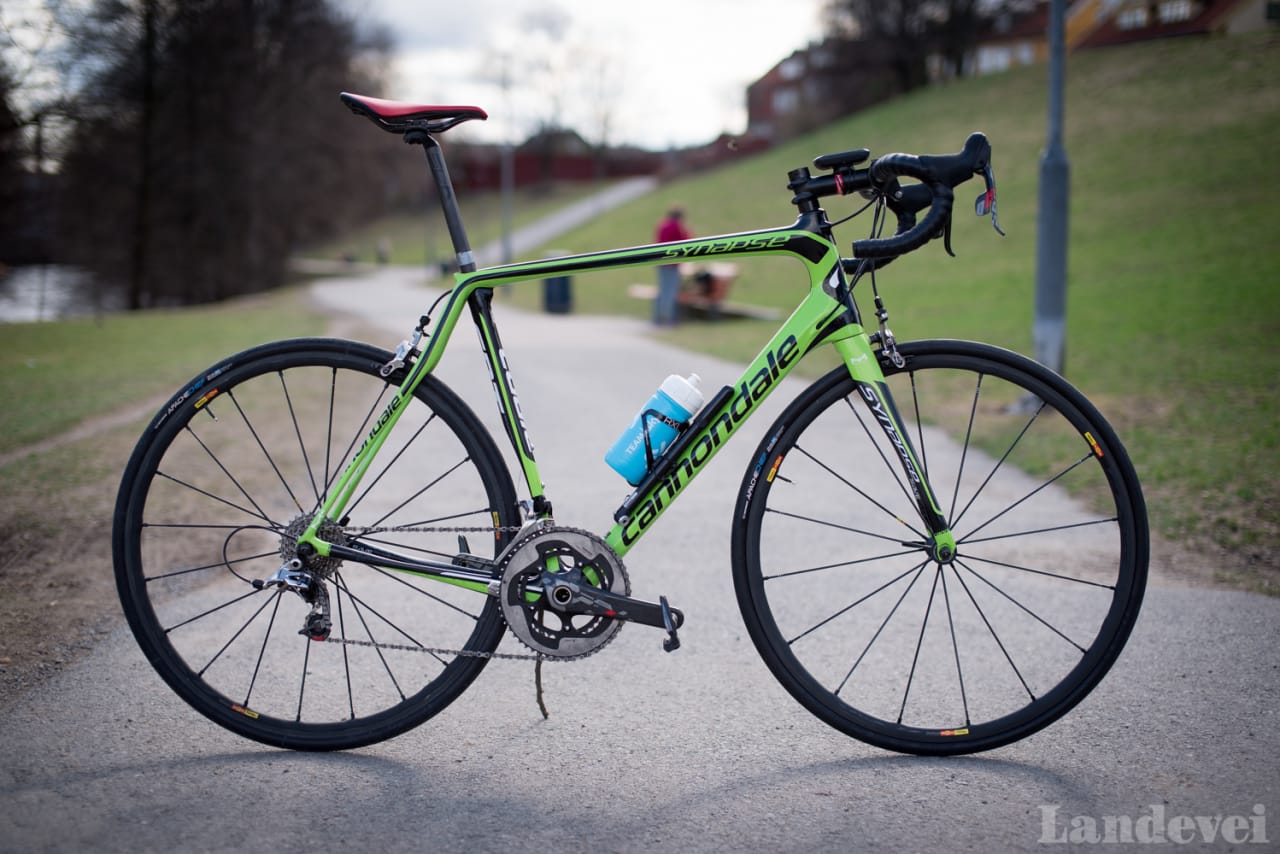

Synapsen med den merkelige oppførselen er denne. Kom først som 2014-modell, lakkjobben her er fra 2016:
[Linket bilde fra image-cdn.landevei.no]

Jeg bygde en opp en Nakamura 9.0 med Sram Red i fjor, med vekt på 6.51 kg uten pedaler. Brukte den en tur på Gran Canaria, stødig og fin sykkel og gikk meget bra oppover. (solgte den da kona syns det var nok sykler i garasjen) Syns ikke den sto noe tilbake for de to Scott Addict R1 syklene jeg har. Har en i str 54 med full Sram Red, brukte den på Master NM for 2 år siden- da måtte jeg legge 200 gram ekstra på sykkelen for å få den opp på 6.8 kg til vektkontrollen. Da hadde jeg 50 mm FFWD hjul og Polar wattpedaler. Med letteste pedaler og Zipp 303 veier den 6.3 kg.
Har en i str. 52 med Dura Ace, den er vel et par hundre gram tyngre.
Detter er sykler fra 2010-10 delt. Det ligger en del slike ute med jevne mellomrom til hyggelig priser.
