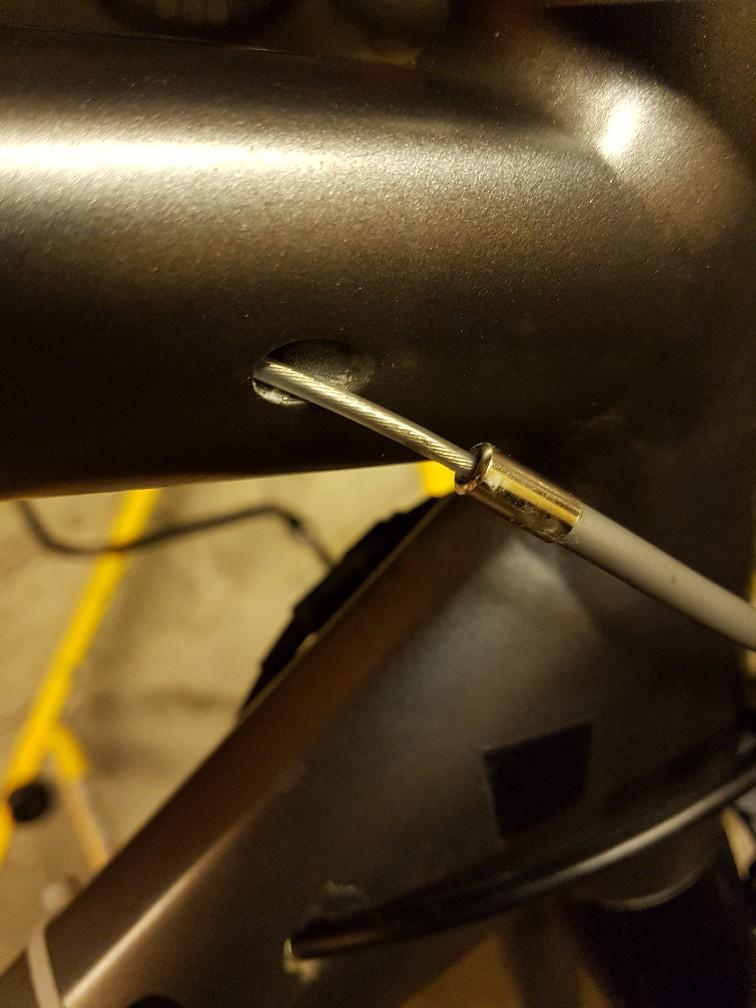

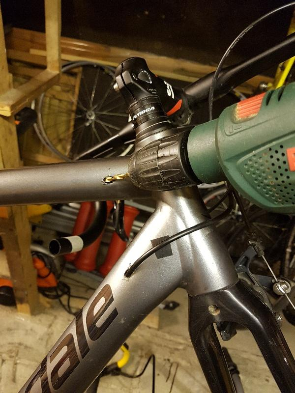

Møkkaopplegg.
Kjøpt sånne jagwire endekopper med litt ekstra lang tynn strømpe. Hadde håpet dette skulle ordne biffen. Brukt ved inngangen. Hjalp ikke. Skraper og wiren henger.
Noen grunn til at jeg ikke skal borre hullet bittelitt større i front og bare trekke strømpe helt fra hendel til selve bremsen?

Nydelig!
Jeg borrer i morra ass. Det er helt motbydelig å bruke en sykkel med bakbrems som er treg og henger seg. Og dårlig bremseeffekt.
Blir heltrukken strømpe nå!

Etter utallige forsøk på triks, har jeg borret og trukket hel strømpe fra hendel til brems bakhjul.
Det er helt N Y D E L I G 😍
