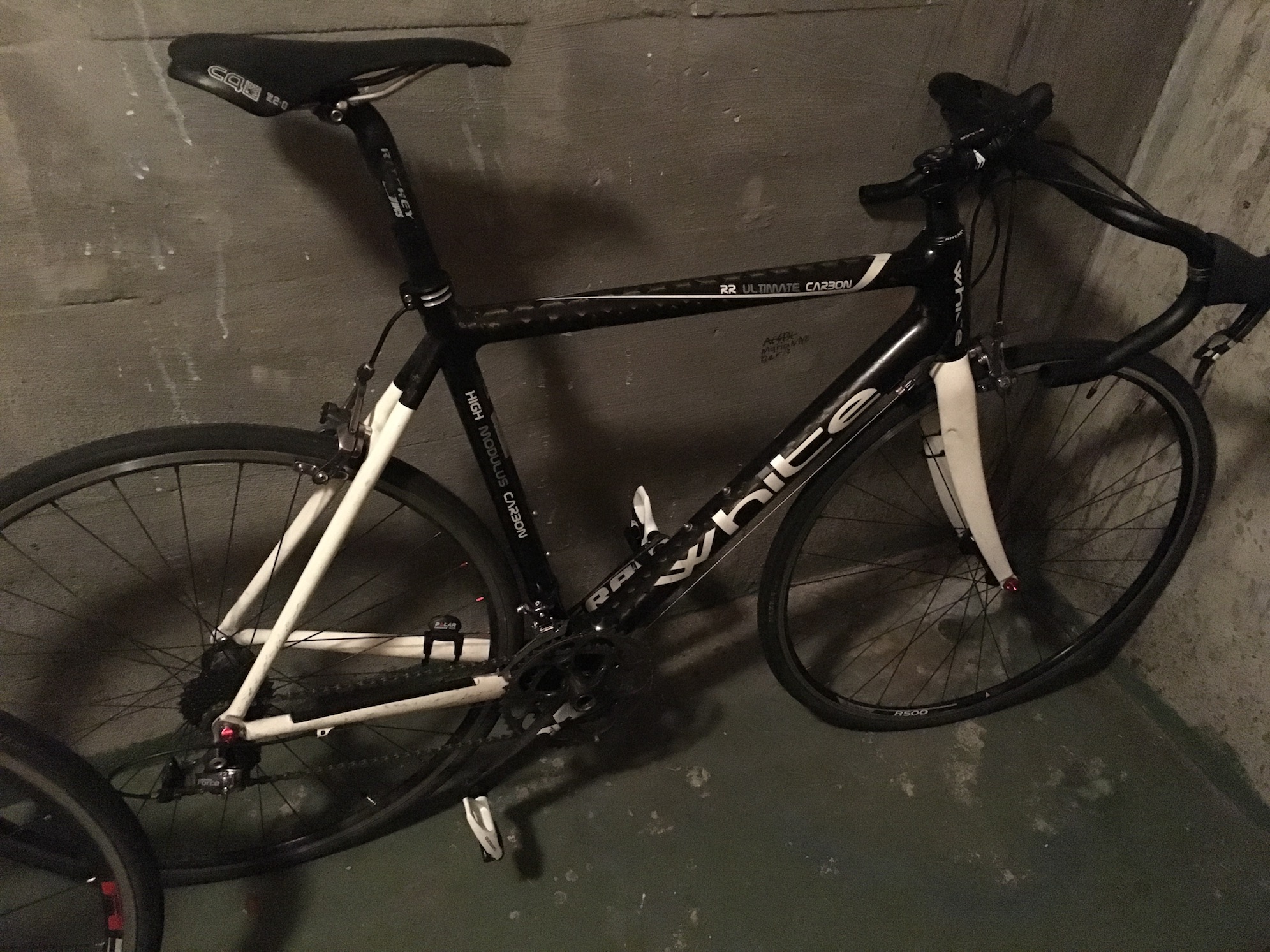

Whiten trøbler med framgiret. Hatt på verksted, har prøvd med nytt framgir og hendel, men vart i helt bra likevel. Mulig et annet verksted hadde fått det til, men koster jo penger det.

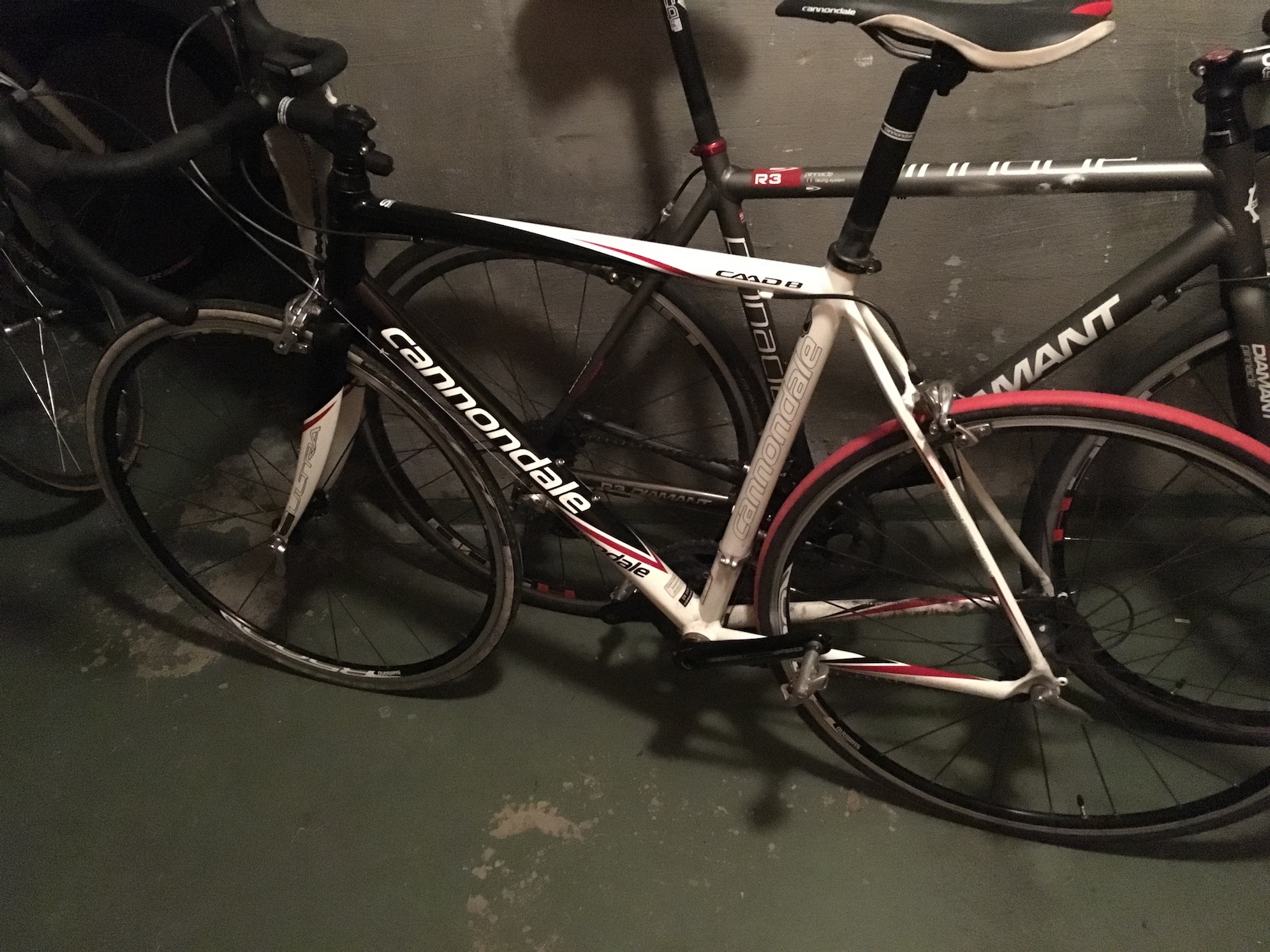

Caad`en må ha ny kassett og kjede, nesten en 1000 i 105 serie det også. Gammel 105 system, men fungere.

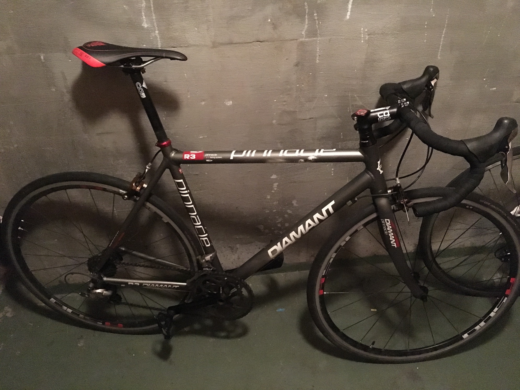

Diamanten er litt same som caad`en.

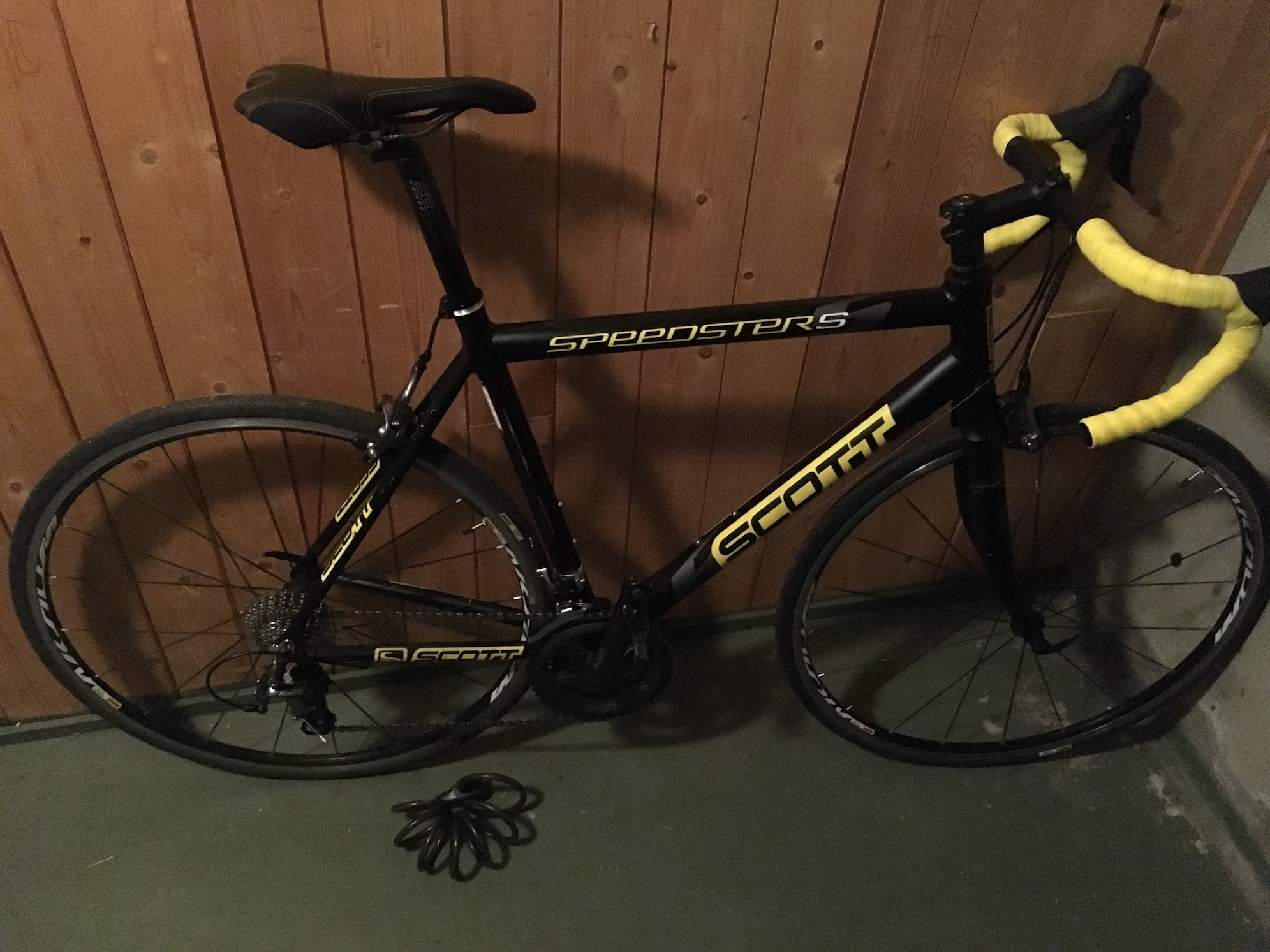

Scott`en har faktisk nytt tiagra, men er den dårligste rammen tror eg? Men den eg ligger best utseendemessig.

Det er kun snakk om ein sykkel som eventuelt skal oppgraderes. Tenker White rammen er den beste, hvertfall den som er lettest og i karbon.
Den du sitter best på er den beste. Det kan hende White-rammen er noen 100 gram lettere enn de andre, men det betyr ikke at den er best for deg.
Hva med å selge alle fire og så kjøpe en litt mer kurant sykkel for pengene?
En nymotens sykkel vil gi deg flere muligheter ved at du kan få breiere dekk og skivebremser.
Har også tenkt gjennom den tanken med å selge alle. Men som tidligere nevnt, så liker eg å ha hvertfall en sykkel i reserve. Går eg for å selge alle og kjøpe en tilbake, og det skulle skje noe med den så har eg ingen reservere. Og kan ende opp å måtte haste meg på verksted og betale dyre deler. Tror eg maks kunne klart å fått 15 tusen for alle 4, så hva kunne eg fått for det? En Cannondale caad 12?
Hvilke flere muligheter tenker du det kan gi meg med bredere dekk og skivebremser? Er det noe poeng med bredere dekk når den kun skal brukes til landevei? Tenker du på Gravel sykkel?
