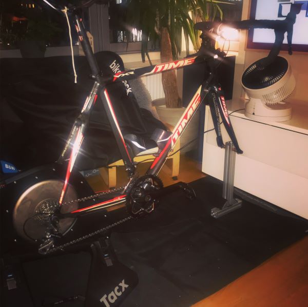

Jeg har også liten plass og har folk som bor under meg. Skal også brukes når barna sover. Så den må være stille.
Har ikke blitt noen hard-core Zwifter, men synes det er sånn passe gøy.
Dette står under en stol i en bod i leiligheten:
- Kjøpte Tacx Neo fordi den kan foldes sammen på en enkel måte.
- Fra før hadde jeg en Tacx underlagsmatte.
- Bruker vifte med fjernkontroll (står i et skap på boden).
- Samler ledninger i en pose sammen med pulsbelte og fjernkontroll.
På balkongen har jeg i år en dedikert sykkel hvor forhjulet er erstattet med et lite stativ. Denne ligger i en sykkelpose (BikeSack). Dette fungerer på vinteren. På sommeren bruker vi balkongen, så da kan det ikke stå noen sykkel der.
På 5-7 minutter har jeg rigget opp dette foran TV'n med Apple TV.
Bruker omtrent like lang tid på demontering.
Hvis sykkelen må ned i kjellerboden tar det 3-4 minutter ekstra.

Jeg gikk all in jeg.. Tacx Neo, Apple Tv4K og 40" tv på veggen 2 meter foran meg.. Jeg digger det.. Liker å kunne lage økter selv, delta i ritt, klatre Alpe du Zwift eller bare "surre" rundt" i den virituelle verden
