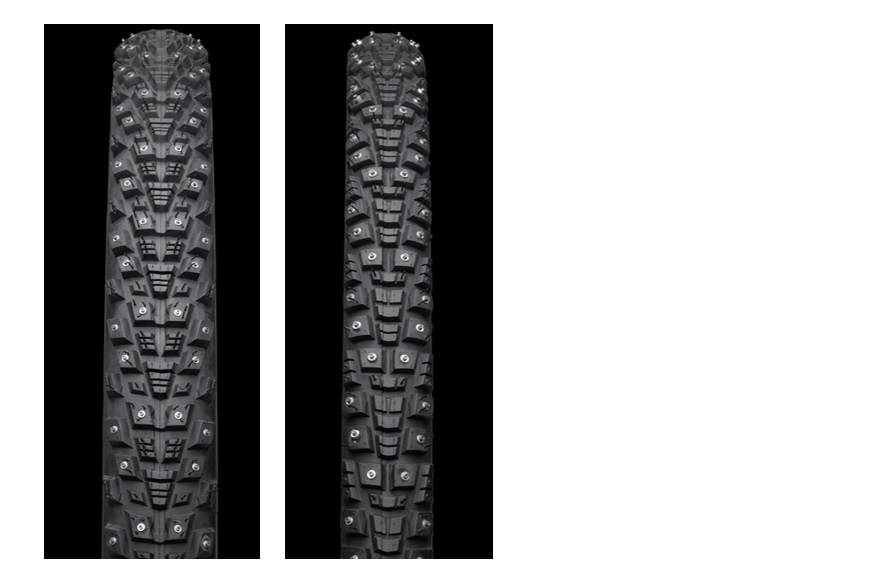

Som jeg nevnte i en annen tråd i dag, har Kahva 2,1" lignende mønster, samme antall pigger og samme gummiblanding som Gravdal 38 mm.
Dette synes i praksis å være en bredere versjon av Gravdal, med noe endret mønster, men uten flere pigger. Vil tro at grepet er noe bedre gitt endret mønster, men at rullemotstanden av samme grunn er noe høyere.
Gravdal er et utmerket dekk for variert bruk, men har ikke samme grep på holke som f.eks. ISP (Schwalbe Ice Spiker Pro). Mistenker at det samme vil gjelde for Kahva.
Kahva er foreløpig kun i versjon med 33 TPI (tetthet i gummiveven), stålpigger og dekkanttråd. 45NRTH har lovet nye, slangeløse versjoner av Gravdal og Xerxes, som jeg håper vil være lettere og mykere foldedekk i 120 TPI med alu-pigger som ikke ruster, i likhet med de tidligere toppmodellene. Kanskje kommer Kahva i liknende utgave med tiden.
Kahva versus Gravdal.jpg (61.73 KB, 651 nedlastinger)
