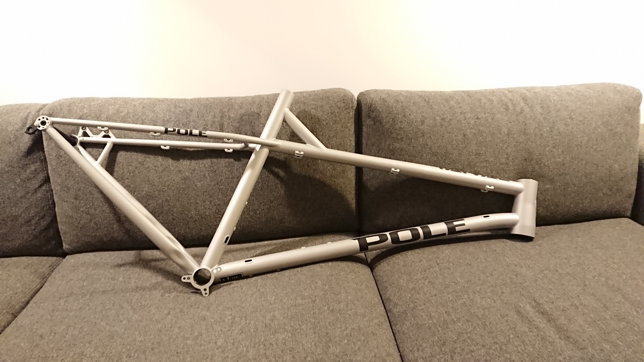

Sofabilde!

<3

Den fargen!
Kan denne kjøres med 27,5plus type 3.0 dekk?
Santa Cruz Megatower
Re: Pole Taival byggetråd [Re: BigBoben] #2583295 18/11/2019 20:40
baronKanon Offline OP
Sitat: BigBoben
Den fargen!
ja.

Kul ramme, rufsete HT blir aldri feil

Hvilken farge er ramma? Ser grålig ut på bildet. (vannvittig hvor fort ramma kom. Jeg venta over 3mnd på min.)

Er Highway Grey.
Hadde flaks, da de fikk inn noen rammer til lager som var tilgjengelige. Fikk nyss om det i litt mailkonversasjon om noe helt annet med Lassi.
