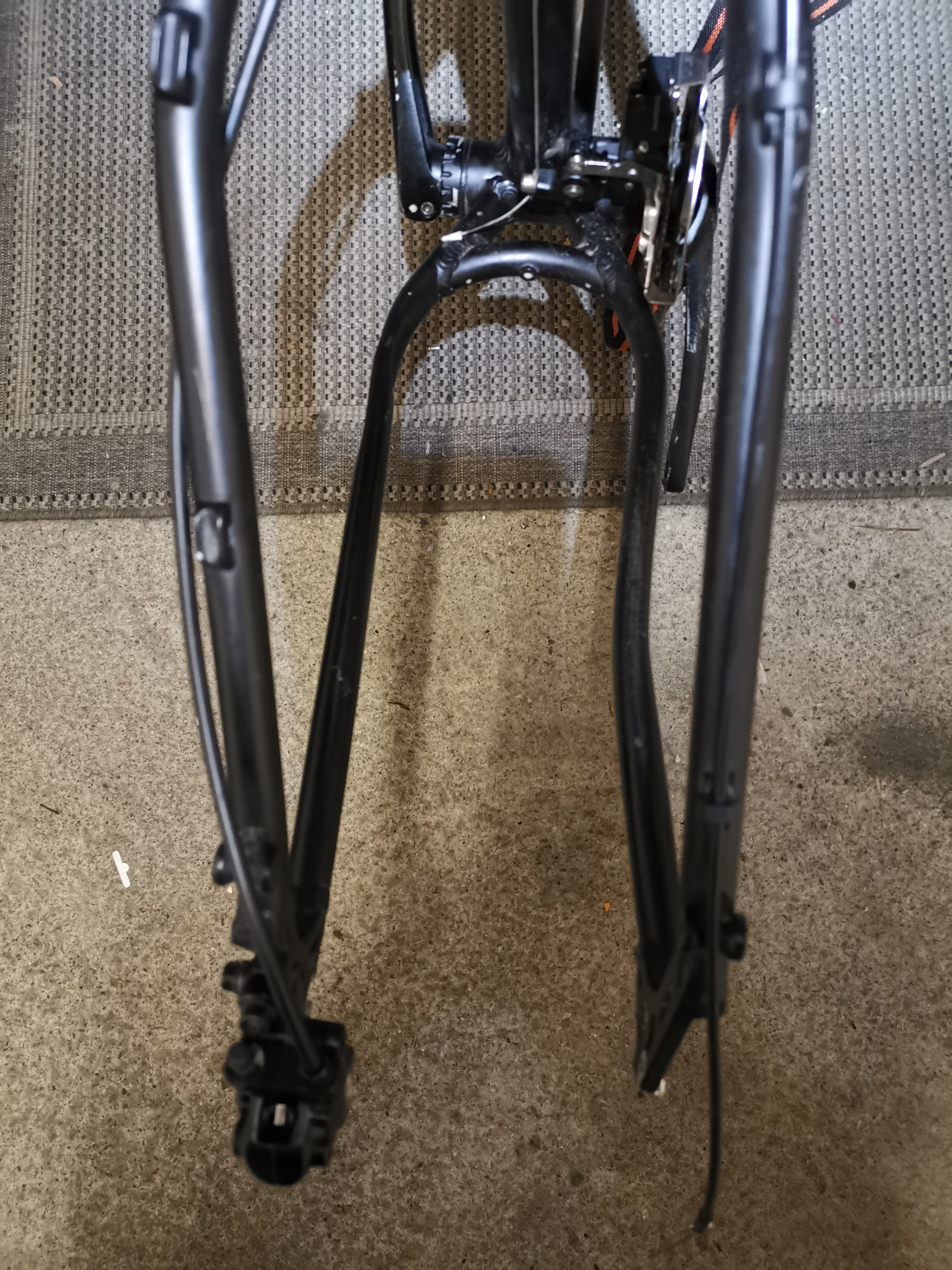

Noen som har en Diamant Mammut f4 og kan måle opphengs innside og innside på ramme i nedre delen? Lure på om den har er sånn eller om den er skadet? Har kjøpt den nylig og er litt fersk som mekaniker. Prøve å laste opp et bilde.

Den rammen kom med 135mm nav og hadde offset. Ser helt normalt ut.

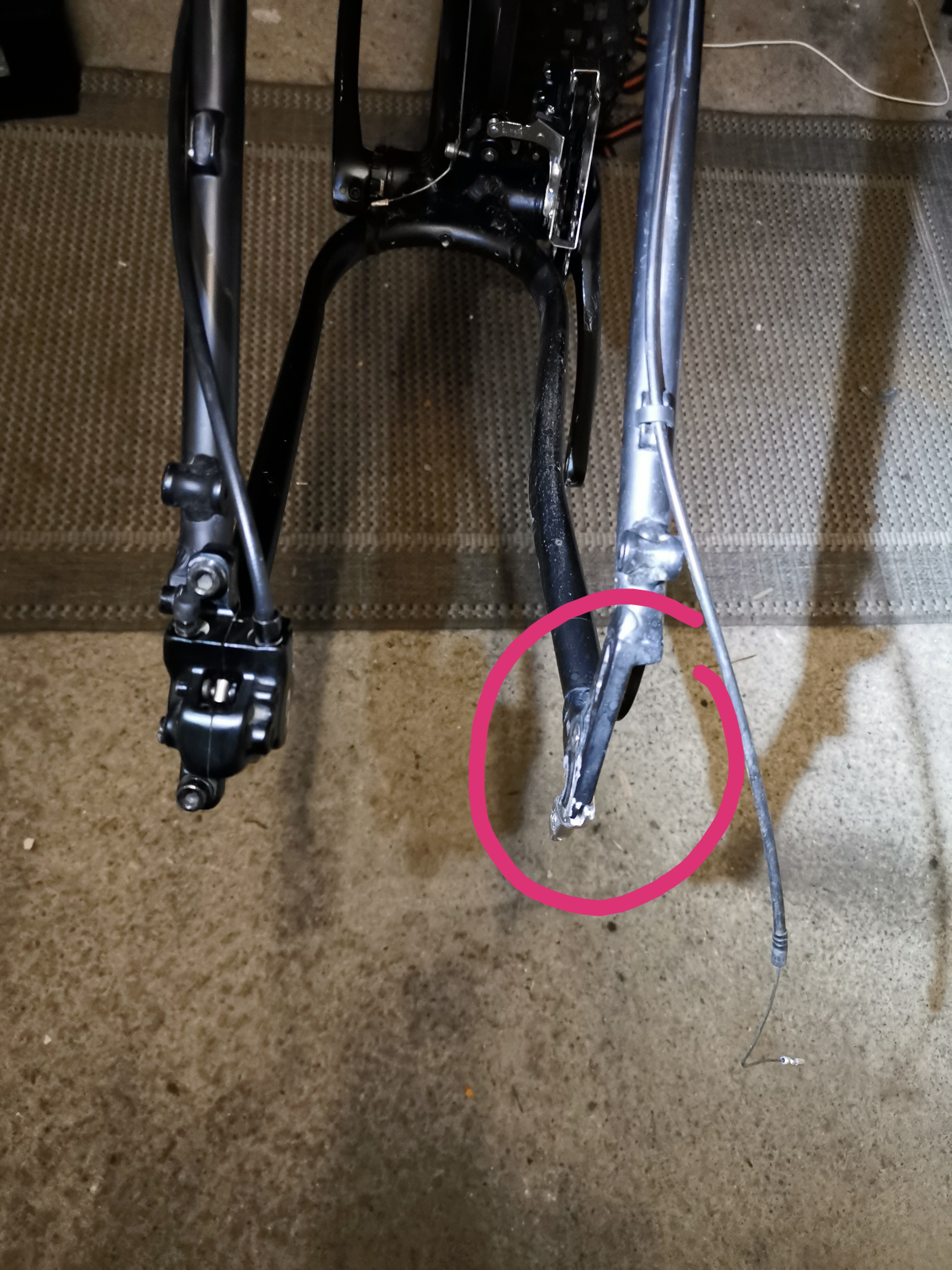

Takk for svar. Bare den her ser jo bøyd ut eller?

Skal nok være sånn for at kjedet skal gå klar

Girøret/pad skal være i et plan parallel med planet gjennom rammen. Det er ikke lett å si det med 100% sikkerhet ut i fra et bilde men det ser normalt ut for meg. Som Plankepetter sier er dette for å la kjedet gå fritt for dekk/hjul. Rammen er fra tiden at det ikke var stort utvalg av nav bredere enn 135 mm og da var ekstrem offset løsningen for å ha plass til brede dekk og unngå kjedesubb i dekket.

Kikket akkurat på min egen Mammut, og ser riktig ut det der.
