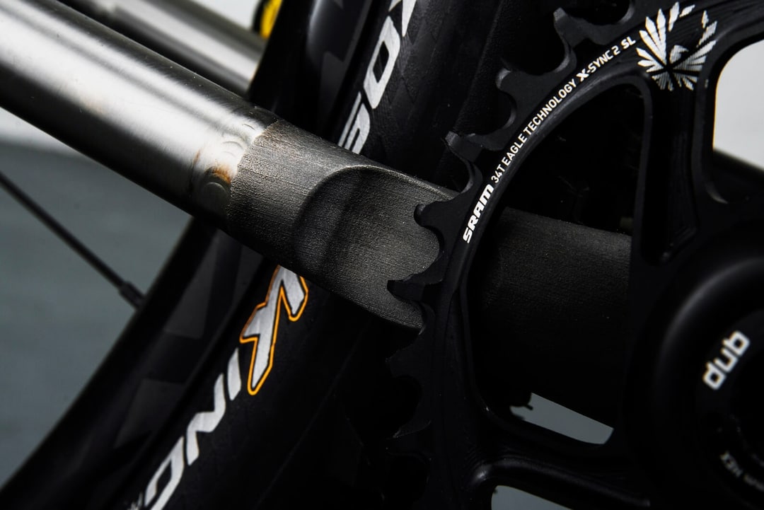

Hei igjen. Nå har jeg fått tegninger for rammen. Se PDF her:
https://www.dropbox.com/s/5bidz4tvbu2b2id/NO700-002560M-Model.pdf?dl=0
Hva synes dere? Noe dere ville endret på?
Jeg har bedt om plass for 700c/45mm dekk. På grunn av dette har de økt lengden på kjedestaget fra 420 til 430 og tegnet inn en plate ved kranken for å ha plass for både krankdrev og dekk. Jeg synes ikke dette er så veldig elegant. Har dere noen meninger om dette?
Re: Vinterprosjekt - Grusracer i titan [Re: ntfsb] #2580984 30/10/2019 06:42
Så gøy.
For enkelhets skyld:
Var spent på hvordan nettopp utfordringen med korte kjedestag og god dekklaring ville bli løst. Det var jo nettopp det revolusjonerende med Open U.P.: Det senkede kjedestaget. Vet ikke om det er vanskelig å få til i titan?
Poenget er ikke det estetiske med platen du nevner, men at lengden på kjedestagene påvirker responsivitet og styring. Mine (b)landeveissykler har henholdsvis rimelig korte 410 og milelange 440 mm kjedestag, og det bidrar til markant forskjellig kjørefølelse. Valgt bevisst på tanke på forskjellig bruk, rask blandeveissykling versus vinter- eller tursykling med bagasje. Både 420 og 430 mm kan åpenbart være gode mellomløsninger, men det avhenger av dine preferanser.
Jeg ville uansett sett på hvordan andre som lager lignende sykler i titan løser problemet. Er på farten, så rekker ikke linke.
Vanskelig å foreslå endringer i enkeltmål, ettersom alt henger sammen med alt. Begge mine sykler har seterørsvinkel på rundt 74 grader. Jeg trives godt med den foroverlente sittestillingen som det innbyr til. Men Vroomen har altså valgt 72,5 grader både i U.P. og Exploro, og han har sikkert gode grunner ICON_SMILE
Titan prosjekt.jpg (397.77 KB, 1415 nedlastinger)

Er det bare jeg som ikke skjønner hvorfor senkede kjedestag gir bedre dekklaring?
Re: Vinterprosjekt - Grusracer i titan [Re: Elmersen] #2581027 30/10/2019 10:20
Registrert: Apr 2012
Innlegg: 1,124
Flo Offline
Innlegg: 1,124
Det er veldig enkelt egentlig. kjedestaget er skvist mellom dekk og drev. Jo lavere du får kjedestaget , desto større er klaringen mellom dekk og drev.
Ser det ganske greit på dette bildet av en Rando Ruut. Tenk om kjedestaget skulle komme ut mellom dekk og drev ca midt på drevet. Der er det ingen plass...
Re: Vinterprosjekt - Grusracer i titan [Re: Flo] #2581030 30/10/2019 10:46
Registrert: Sep 2015
Innlegg: 1,076
Elmersen Offline
Innlegg: 1,076
Da regner jeg med at staget også buer innover etter det har "rundet" dekket og skal inn bak drevet?
Re: Vinterprosjekt - Grusracer i titan [Re: Flo] #2581037 30/10/2019 11:11
Ref. Rondo Ruut.
Interessant å se at Rondo har valgt bort senket kjedestag til fordel for dette designet på sin for øvrig meget lekre versjon av Ruut i titan. Dermed har de oppnådd kombinasjonen av 420 mm kjedestag og klaring for 40 mm i 700c eller 2,1" i 650b.
Rondo: Rondo Ruut Ti
Samtidig finnes det titan-modeller med senket kjedestag. Et eksempel er J.Guillem Atalaya, som også har 420 mm kjedestag og klaring for hele 45 mm i 700c.
J.Guillem: Atalaya
Andre titanmodeller jeg har kikket på, har lengre kjedestag for å oppnå samme dekklaring.
Beklager dersom trådstarter opplever dette som en avsporing. Jeg tenker at utgangspunktet kanskje ikke bør være å kopiere en eksisterende modell, men å velge mål som er skreddersydd i forhold til egne kroppsmål og ikke minst de kjøreegenskapene man er ute etter, så lenge man ender opp med en velbalansert sykkel. Det er jo noe av poenget med custom. Og i så måte er en plate ved kranken ingen høy pris å betale for de målene man ønsker. Kanskje kan andre som har fått bygget custom-rammer dele erfaringer.

Min Albannach har ikke slike plater, men "klemte" rør (se bilde her ), og har da klaring på rundt 50mm på vanlig 28" felg, men kjedestaget er nok lengre igjen (uten at jeg husker i hodet hva jeg har)

Tom Sturdy / Sturdy Cycles løser det med en 3D-printet kobling (i Titan):
https://www.sturdycycles.co.uk/

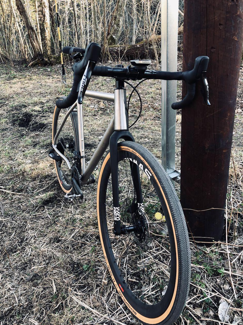

Nå nærmer det seg (h)jul og jeg har nettopp fått en oppdatering fra Kina. Rammen er ferdig og klar for å sendes. Jeg synes dette ser veldig lovende ut, og må innrømme at det klør både i fingre og momentnøkler etter å komme i gang med skruingen. Hva synes dere?
Redigert av ntfsb; 10/12/2019 21:15.
Re: Vinterprosjekt - Grusracer i titan [Re: ntfsb] #2602426 21/04/2020 20:24
Registrert: Jul 2015
Innlegg: 11
ntfsb Offline OP
Innlegg: 11
Her er resultatet!
Jeg er i hvert fall veldig fornøyd. Deleliste under bildene.
Sliter litt med å justere bakgiret, det bråker litt mer enn hva manikeren i meg er fornøyd med. Har fulgt instruksjonene fra SRAM til punkt å prikke. Etter litt lett googling ser jeg at det er flere som har slitt med dette med Force eTap AXS. Noen tips?
[Linket bilde][Linket bilde]
Deler
Ramme: Custom titan basert på Open UP
Gaffel: Columbus Futura Cross
Gruppesett: SRAM Force eTAP AXS 2x 46/33 og 10/33
Hjulsett 1: Unaas Gravel Wide, Schwalbe G-one Allround 40mm, tubeless
Hjulsett 2: DTSwiss GRC 1400, Gravel King plus, 38mm, tubeless
Kranklager: Chris King T47 x30
Styrelager: Chris King Inset 2
Styre: Zipp SL 70 XPLR 44 cm
Stem: Zipp Service course SL 100mm
Setepinne: Zipp Service course SL
Sete: Fizik Antrares VS
Redigert av ntfsb; 21/04/2020 20:24.
Re: Vinterprosjekt - Grusracer i titan [Re: ntfsb] #2602449 22/04/2020 07:05
Sitat: ntfsb
Her er resultatet!
Dette ble flott - gratulerer! yes
Med første blikk ser sykkelen klassisk ut, med andre blikk ser man at den er topp moderne, med tredje blikk ser man at den er custom ICON_SMILE
Synes utformingen av kjedestaget fungerer fint visuelt på komplett sykkel.
Godt valg av komponenter. Vurderer Columbus Futura Cross selv, på eventyrsykkelen.
Om jeg skal foreslå en ørliten endring, må det være å bytte fra XT til ensidige SPD blandeveispedaler PD-A520. I sølv. Disse regnes nå som Tiagra, men ikke tenk på det. De var regnet som Ultegra før, og vil se bedre ut enn den svarte PD-A600 eller nyeste Ultegra PD-ES600, der fargen lett skrapes av og balansen ikke er like god.
Og kronerøret må til pers - du har uansett godt monn for å tilpasse styreoppsettet ICON_SMILE
Og bare for å være vanskelig: Ved sykkelfotografering er standarden å ha kjedet på største krankdrev og minste tannhjul ICON_COOL
Og for å være enda vanskeligere og på grensen til urimelig: Jeg synes du har truffet perfekt med ventil og dekklogo bak. Men litt off foran shocked2
Håper å høre om dine inntrykk av kjørefølelsen i titan versus de andre materialene yes ICON_SMILE

Re: Vinterprosjekt - Grusracer i titan [Re: Sepeda] #2603098 24/04/2020 12:36
Innlegg: 11
ntfsb Offline OP
Innlegg: 11
Quote
Jeg er godt fornøyd med den, selv om jeg gjerne skulle hatt intern kabelføring og svarte dekaler. Den finnes også i en + variant med mer festemuligheter om du skal på skikkelig eventyr: http://columbustubi.com/en/portfolio/futura-cross-en-2/
Quote
Jeg hadde XT-pedalene liggende og har ikke tenkt så mye på at jeg bør ha egne "gravel" pedaler. Godt innspill. XT hører hjemme blant folk med drikkesekk, bar-ends og singlet...
Quote
Helt klart. Jeg ville bare sykle litt på den først. Det skal kappes 2,6 cm i følge kalkulatoren. Finner frem baufilen etter et par fredagspils litt senere i kveld.
Quote
Yes, sir!
Quote
Hadde en runde til Kikut i Nordmarka i går, så langt er følelsen av titan overlegen aluminium. Virket avrundet i kantene, presis og stabil. Og på asfalten fra Sørkedalen og til Røa føltes den kvikk og responsiv. Ikke like kvikk som min Aeroad CF SLX med 28 mm dekk på 62 profil, men neimen ikke langt unna. Om det skyldes titaniumens molekulære egenskaper, de slangeløse dekkene, geometrien eller den euforiske gleden av ny sykkel vites ikke. Muligens en kombinasjon. Har uansett fått meg en ny favoritt, skal bli gøy å få testet den litt mer, også med smalere dekk.
Force eTAP AXS overrasket virkelig positivt. Sammenliknet med Ultegra Di2, som jeg har syklet på de siste årene, er dette en kraftig forbedret brukeropplevelse. Alt er mer intuitivt. Shimano har en jobb å gjøre her. Vet dette er religiøst ala iPhone/Android, men SRAM fremstår som en generasjon nyere.
Re: Vinterprosjekt - Grusracer i titan [Re: sykkeloyvind] #2603101 24/04/2020 12:40
Innlegg: 11
ntfsb Offline OP
Innlegg: 11
Sitat: sykkeloyvind
Sikker på at det ikke er frontgiret som bråker litt?
Jeg fant ut av det. Frontgir, bakgir og B-tension var som det skulle. Årsaken er egentlig veldig flau, i iveren etter å komme meg ut på tur hadde jeg tredd kjedet i feil spor mellom pulley-hjulene i bakskifteren. Nå er alt smooth som smør ICON_SMILE
