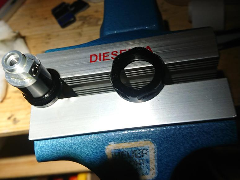

Tok like greit min første 50 timers service på reverben når eg først måtte skru. Denne gongen gjekk alt ganske lett og uten drama;-) Vanskeligaste punktet var å skru av låseringen på "poppet valve housing". Manualen anbefalte å sette mutterdelen fast i skrustikke med alubakkar. Synest eg dro hardt til, men endte med å lage hakk i alubakkane før eg fekk den av. Kan ikkje skjøne anna enn at den satt vesentlig hardare enn dei anbefalte 5,7-7,9 Nm... Så blir vel lettare neste gong. ![[Linket bilde]](https://www.terrengsykkelforumet.no/ubbthreads.php?ubb=download&Number=118672&filename=DSC_0091_reverb.jpg) Ellers ein trivelig form for service som var lett å utføre. Vaske bort skittent fett og legge på med rikelig nytt. Ingen pakningar som skulle byttast. Avslutta med å lufte fjernkontrollkretsen og der var det både skitten olje og luft. Gjorde det ute i kulda med kald olje i tilfelle oljen trekk seg sammen. Naboane lurer vel litt når ein driv å mekkar sykkel ute i mørket rundt midnatt ;-) Resultatet vart bra, pinnen går no kjapt opp og ned sjølv i minusgrader. Skuldra derimot tåler ikkje røff sykling eller bunny hop eit halvt år etter kræsj, og er kjip og vond. Må nok ta opptrening litt meir seriøst.
