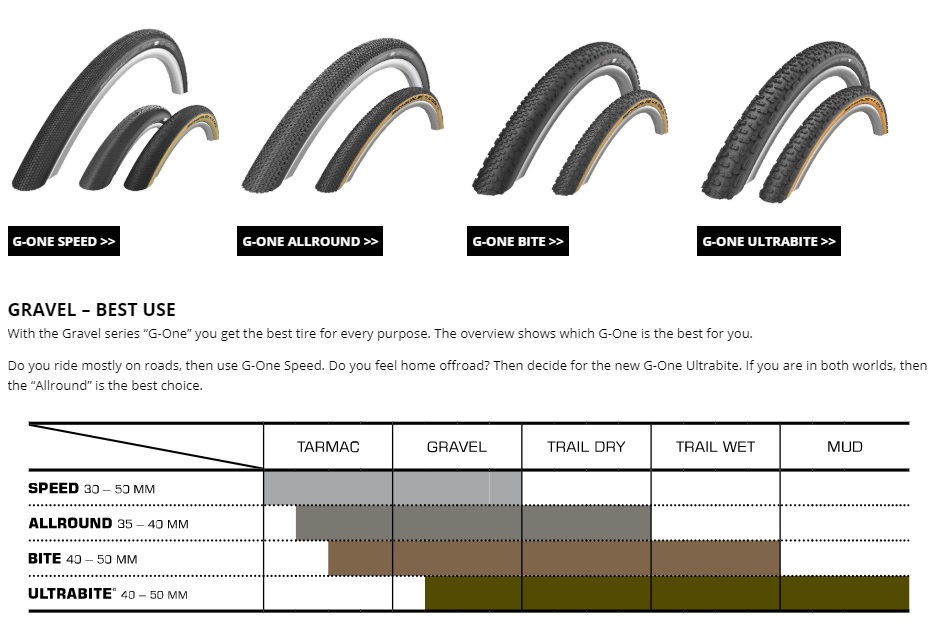

Ser de ha rg one speed på salg på bikeshop. Hva synes du? 35 eller 40 bredde? Mest asfalt - litt grus - en sjelden sti
Re: Dekktrykk - mest asfalt og litt grus [Re: eivtho] #2575003 17/09/2019 10:09
Sitat: eivtho
Æsj, nå spør du vanskelig. Har ikke noen fasit, og andre vil være uenige, uansett svar.
Veldig glad i 30 mm. Fullverdig landeveisopplevelse på asfalten. Bedre grep enn forventet på grus, også fordi de er tynne nok til å grave seg litt ned i skarpe svingene nedover. Redaktør Alpers syklet som kjent USA på tvers med 30 mm, før Landevei kåret dekket til beste allround landeveisdekk.
Også glad i 40 mm. Bruker den bredden på tur/blandeveis/blandeværssykkel og trillet på den også t/r Washington-Harper's Ferry og Oslo-Stockholm, på alt fra den jevneste asfalt til grov kjerrevei. Svever som på luftputer over dårlig asfalt. Trillet faktisk noen mil sammen med sprekinger på aeroracerne Trek Madone og Pinarello Dogma uten at jeg følte at mitt oppsett holdt meg tilbake. Men stoler ikke i samme grad på grepet i krappe svinger nedover på grus, ettersom bredere dekk uten knaster etter min erfaring har en tendens til å flyte fremfor å gripe.
35 mm er gjerne et kjekt kompromiss på en sykkel som Silex ICON_SMILE
Men altså, på sti, særlig om det er vått, er dekket helt ute av sitt element. Om det blir mye slikt, ville jeg sett på det grovere G-One Bite eller Ultrabite.
Rullet lenge på G-One Allround, som også er et utmerket dekk med overraskende lav rullemotstand, men det er i høyere grad et eventyr/grusdekk og jeg synes ikke det har samme spenst og følelse på landeveien som Speed.
Schwalbes egen oversikt gir en god pekepinn:
Schwalbe G-One Family.jpg (130.21 KB, 3106 nedlastinger)
