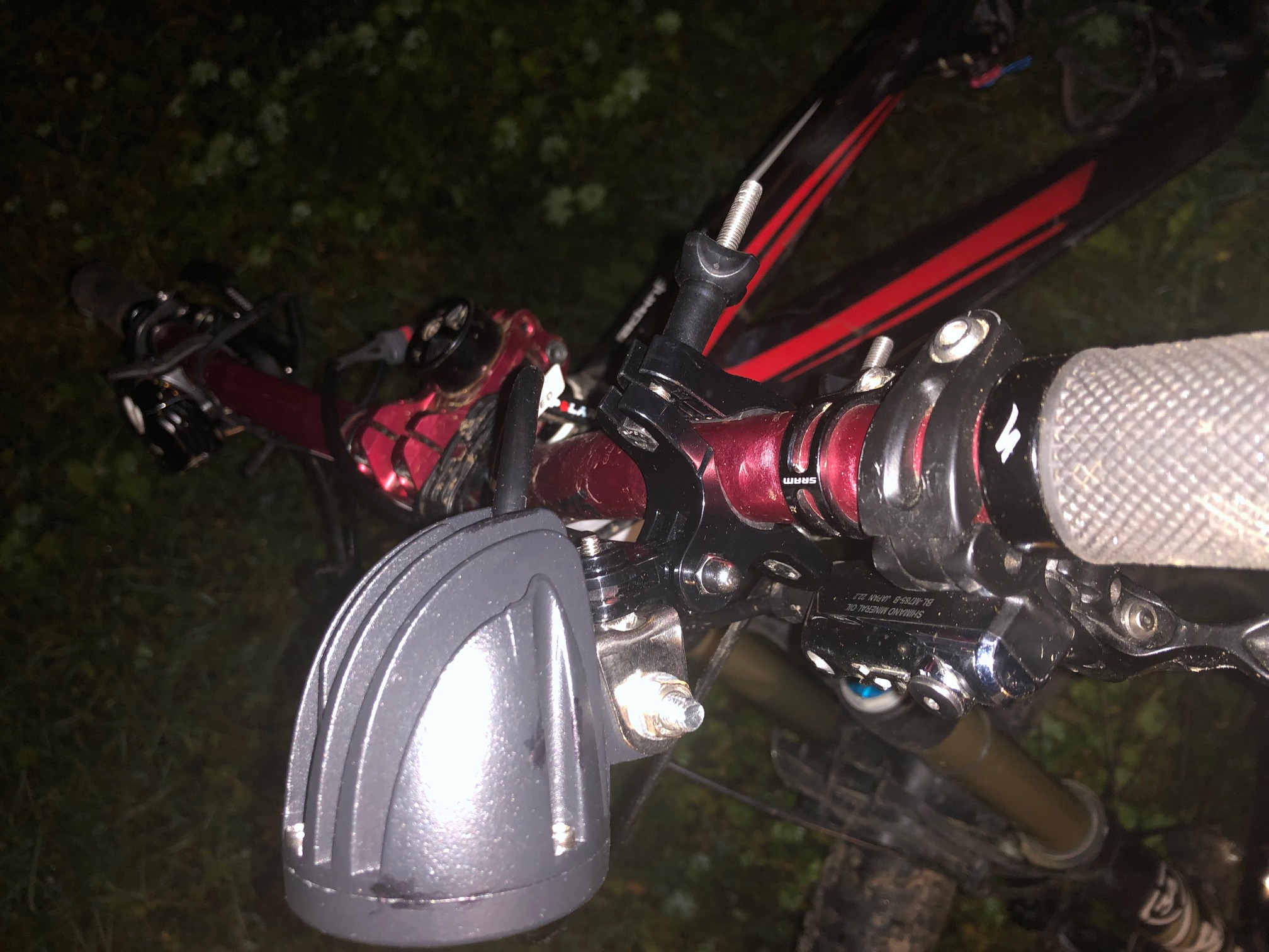

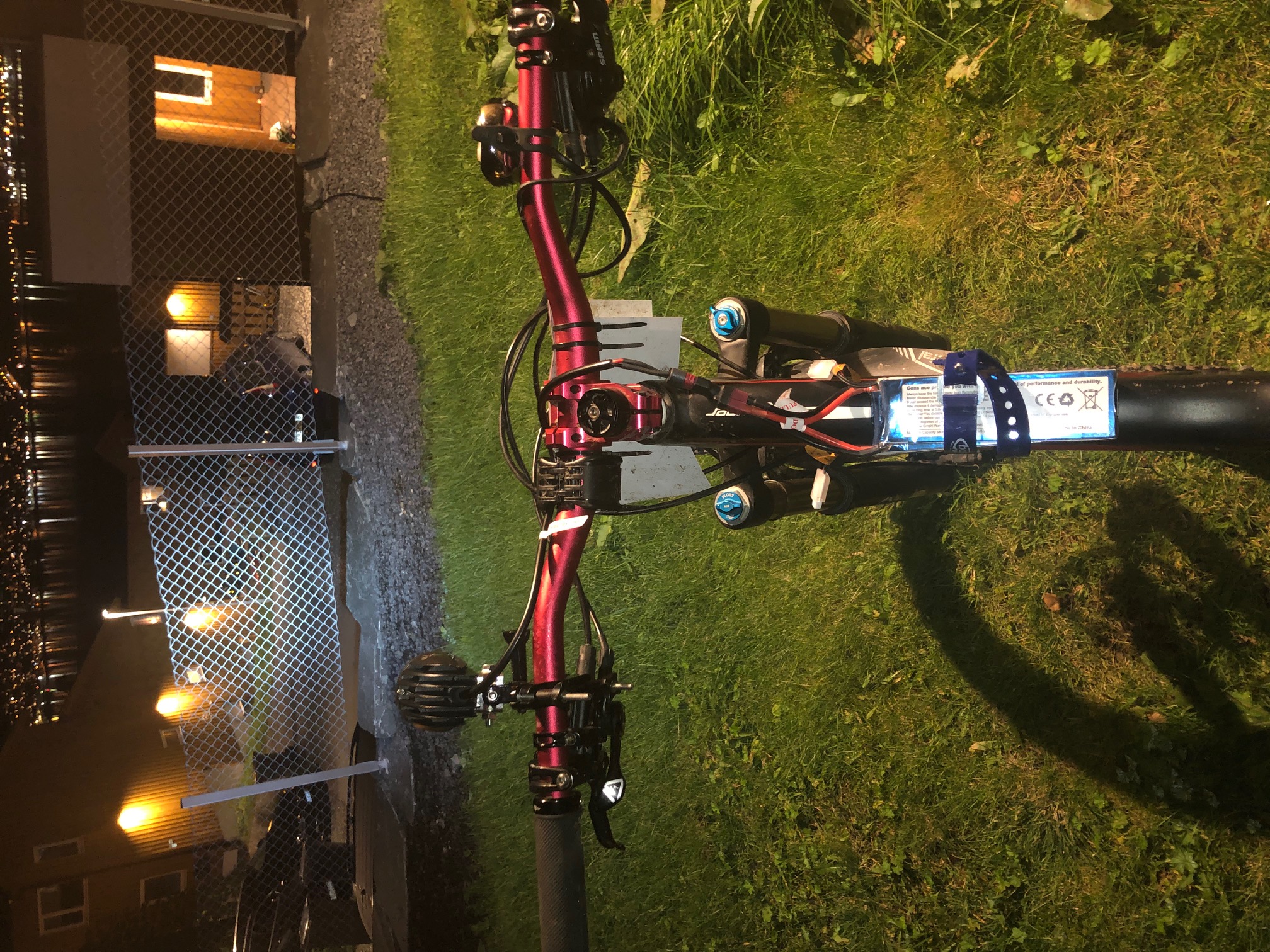

Magicshinelykta mi ble offisielt veldig ødelagt i forrige uke. I går kveld satt jeg sammen dette.
Lyset er et 12v"ekstralys" på 10w. Bruker stk 2500mah 2s lipo i serie. I følge matematikk bør dette gi over 3 timer lys. Skal prøve det ut i kveld. Hvis det fungerer skal jeg vurdere å montere av/på knapp. Er det noen som har prøvd noe lignende?

Ja, jeg har gjort eksakt det samme. 15w auxbeam arbeidslys med fjernlys i midten, kjører det på 14,4v DeWalt batterier med bryter. Gir mer lys enn det behøves, ved en versjon 2 ville jeg gått for rent arbeidslys med god bredde i lysbildet og lavere effekt. NB bør ikke brukes der det ferdes folk.

Samme erfaring her. Har fått prøv det to turer. Fungerer greit nok, men lyskjeglen er noe smal. Hadde satt mer pris på bredere lyskjegle. Upraktisk og ikke ha dimming og av/på-knapp, men fungerer godt frem til jeg får ut fingeren og bestiller meg en BAD-lykt

Dimming funker fint med en MOSFET og en liten arduino eller noe til å kjøre PWM-koding på samme måte som andre lys gjør det.
