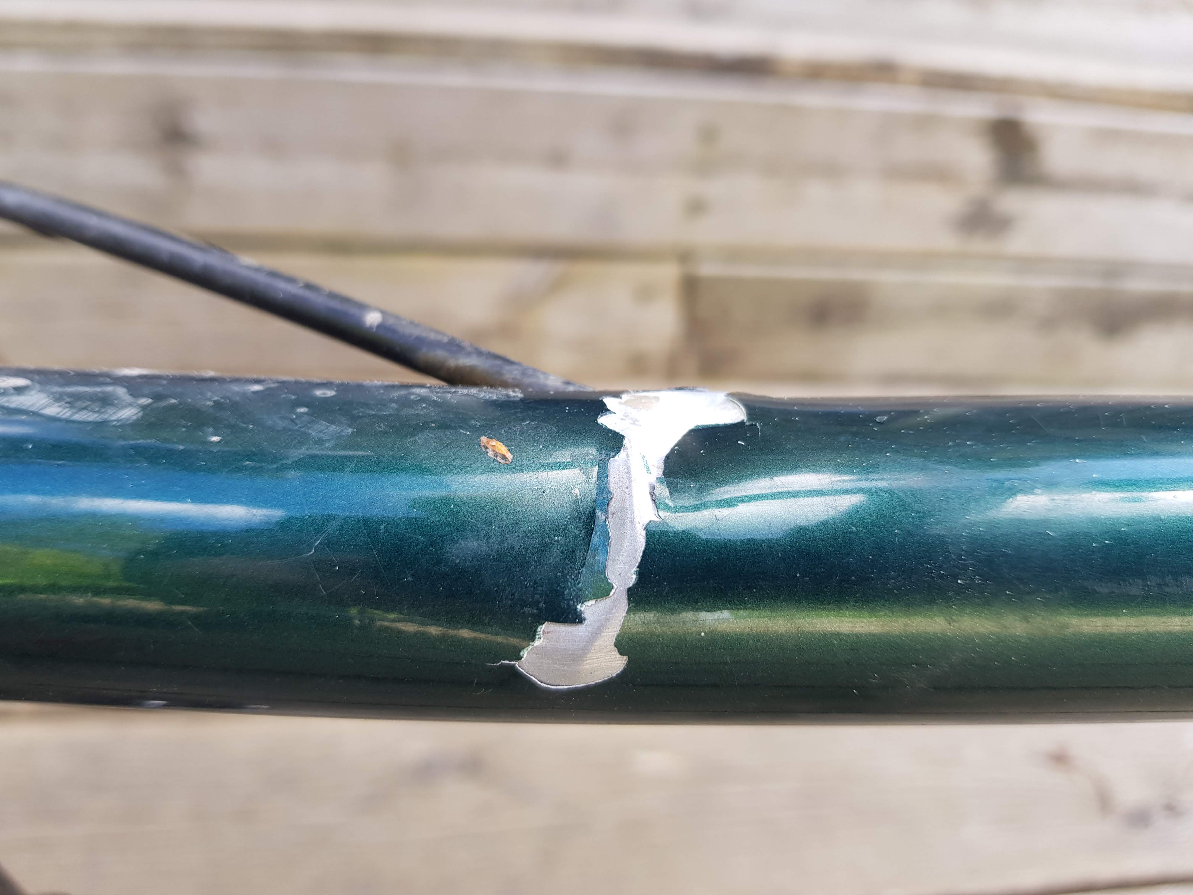

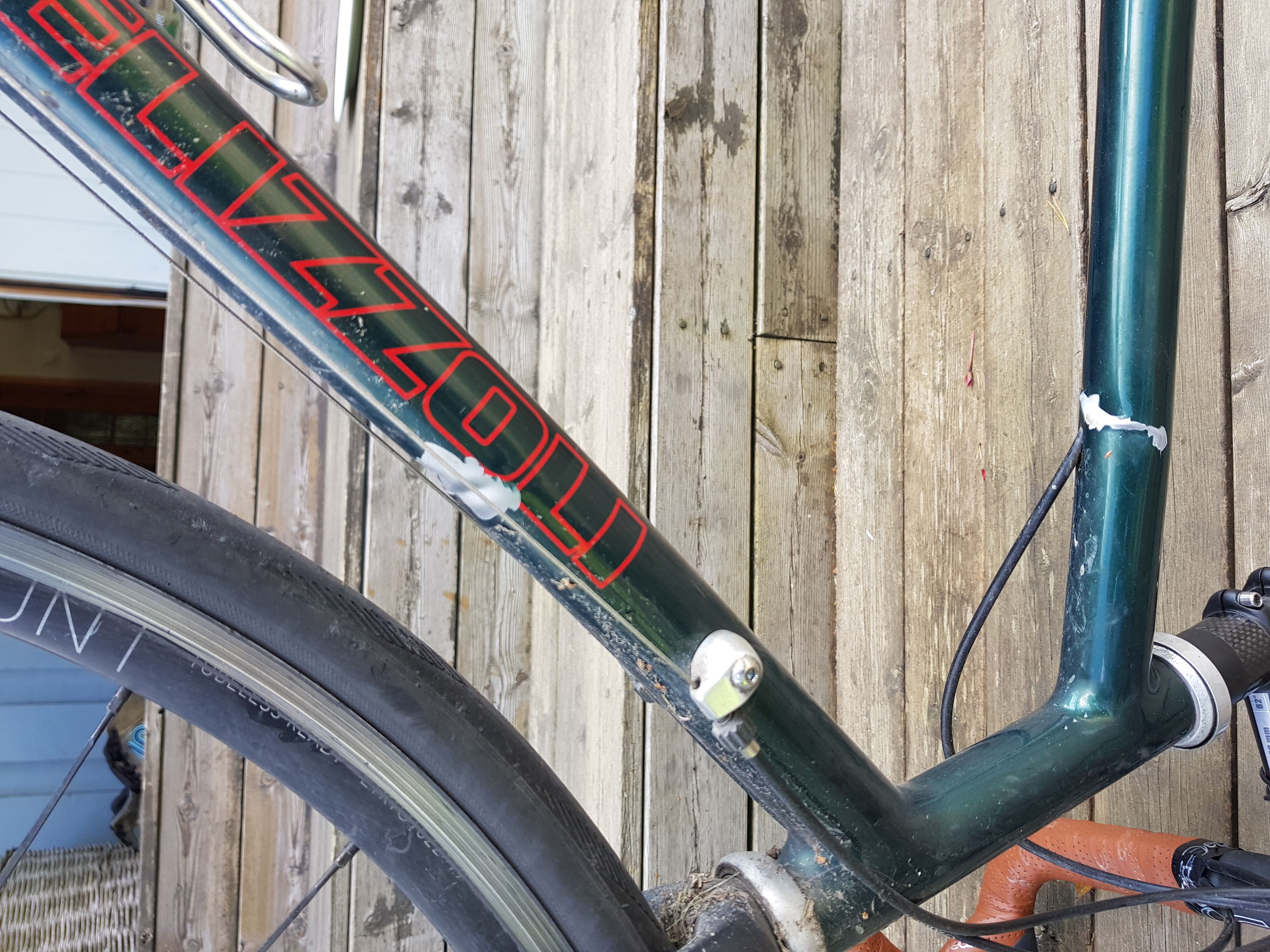

Klarte å få framhjulet akkurat nedi mellom sprinklene på ei gaterist med påfølgande bråstopp og over styret. Heldigvis i oppoverbakke så det gikk greit med meg men ramma har fått seg ein skikkelig karamell. Det er skade på både under- og overrør, så spørsmålet no er:
Kan denne ramma bergast? Er den trygg å sykle på som den er? Nokon som veit?
Prøver å legge inn bilder:
Redigert av einaras; 15/09/2019 12:42.

Kan legge til at det er stålramme, (Columbus spirit)

Trist skjebne for en så fin ramme. Jeg kan ikke uttale meg om sikkerheten. Stål tåler jo mye men Spirit er lettvektsrør med tynt gods. Den har vel fått brattere styrevinkel uansett? Ikke optimalt det.

Aiai! Det der vil jeg si er hverken trygt eller reparerbart.

Tipper du må bytte ut rørene som er skadd. Spørs om det ikke blir billigere å kjøpe nytt. Men hør med produsenten eller noen som sveiser rammer. Jeg har sveiset litt på sykkelrammer selv, og det er en utfordring å få ting til å bli rett. Har man en sveisejigg er det kanskje fort gjort å fikse.

Siden det er stål er det jo reparerbart, men det er også mulig at kostnaden for reparasjonen er for høy til at det er verdt det. Truls/Johnsen Frameworks vil sikkert kunne hjelpe deg, evt gi et prisestimat på rep.

Takker for svar, den blir ikkje brukt i denne tilstanden i alle fall. Skal sjå om eg får kontakt med Truls, er litt langt til Bergamo. Men mistenkjer det må bli noko nytt.
