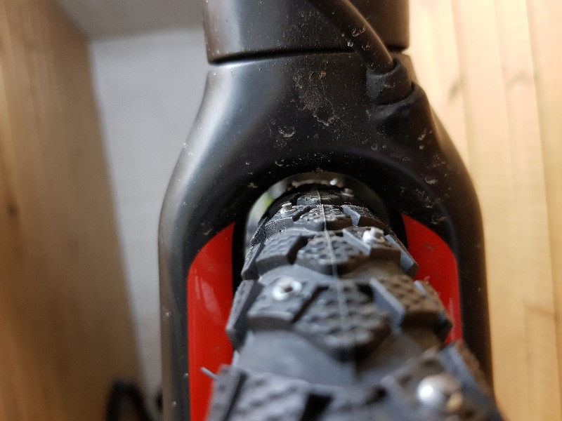

Ok, jeg har lenge lurt på om jeg får plass til piggdekk i ramma på caaden min, men siden jeg er gjerrig har jeg ikke giddet å prøve enda i tilfellet det ikke passet. Nettsøk har heller ikke gitt noen fasitsvar
Eller jo, jeg har prøvd et par xerxes som jeg hadde på den forrige sykkelen min, men de subba i gaffelen.
MEN, nå måtte jeg bestille piggdekk til brukssykkelen min, og da måtte jeg jo bare teste om de passa i caaden først!
Hva tycks? Jeg rakk ikke sjekke bak, er egentlig redd for at det er der det ikke funker, men vi får se når jeg har tid til å prøve det.

Ouch, det der så ut som risky buisness hvis du spør meg ICON_TONGUE

Om du får plass foran men ikke bak, så er det ihvertfall bedre enn motsatt vei ICON_SMILE
I forfjor kjørte jeg med pigger kun på framdekk (G-one bak). Denne vinteren kjørte jeg pigger (Xerxes) på begge dekk.
Det er ikke "så" stor forskjell egentlig. Kan være litt tricky å få feste om man har skikkelig bratte oppoverbakker med is. Men ellers går det veldig fint.

Synes du? Jeg vet at det ikke er optimal klaring, men så har jeg ikke planer om spurtintervaller på sånt føre uansett ICON_LAUGH

Det kan jo hende det går bra. Spørsmålet er jo også hva som skjer i svinger osv. Jeg bare husker tilbake til da jeg hadde litt vel tight klaring mellom dekk og brems i min caad12 for felgbrems. Så ut som det skulle gå helt fint, men plutselig subbet det likevel.

Har skrotet en Colnago CX aluramme som så ut som hadde god klaring for piggdekk. Vesentlig mer klaring enn det der. Man kan jo få kast i både felg og dekk og det er ikke mye som skal til før det gnager seg umerkbart gjennom...
