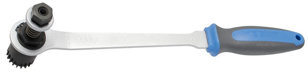

Det kjipe med slike nesten-løsninger, er at momentpunktet blir dratt for langt ut fra kranken, hvilket gjør at det naturlig glipper lett = Hodebry.
https://uniortools.com/eng/product/1671-8-2BI-cartridge-bottom-bracket-wrench
Det fine med denne er at man skrur den fast så man slipper at den kan glippe når man drar til. Så er det bare å nappe den litt ut, og vri om 180 grader å dytte inn igjen for så å dra til mer om nødvendig. Den er fjærbelastet.
Måten den fungerer på er at den blir skrudd fast i gjengene til akslingen, men selve koppen kan dras ut, men blir samtidig dyttet inn mot kranken da den er fjærbelastet.

Hva koster en sånn en? fant ikke pris der.
Re: Kranklageravdrager [Re: RoyK] #2570929 26/08/2019 07:09
Innlegg: 2,629
hrukin Online
Innlegg: 2,629
Er det denne, 299,-
https://bikeshop.no/tilbehor/verksted-og-verktoy/verkt%c3%b8y/kranklager/unior/unior-octalink-kranklagerverkt%c3%b8y-shimano-octalink-og-truvativ-8mm-lager-623087-p0000091451

Jepp, that's the one.

Den så god ut ICON_SMILE
