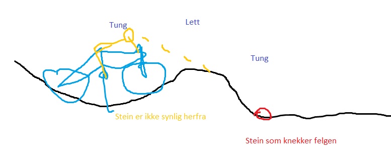

Jeg er ikke særling flink til å sykle smooth. Siden Striven min brakk, ,har jeg blitt tvunget til å sykle stiturene min på min Nukeproof Scout 275. Den er ganske morsom, og jeg kjenner jeg må kjøre ting litt annerledes siden den ikke har demping bak.
Jeg har kjørt den både med DRH2 2.6 og NobbyNic3.0 En del for mye luft i bakdekket også. Med begge dekkene har jeg bulka/bøyd felgen.
Det jeg ser at skjer er at over kanter har jeg lært meg til å legge meg bakpå for å pumpe fart ut. Hvis det befinner seg en stein eller rot der slår det passelig hardt igjennom.
Må jeg slutte med pumpinga ut av dumper, eller må jeg øke fra 30 til 60 psi? Med over 30 er jo dessuten HT ganske så ubehagelig på litt steinete traktorvei.

Jeg kjører stortsett med stiv hekk selv og pumper mye men bare lar være når det er 'hindringer'. Bruker under 20 psi på 26" og ryttervekt 70-75 kilo. Trur du må begynne å lese terrenget mer enn det som var nødvendig med fulldempet; om du skal sykle bombesikkert en stund til.
Øke til 60 psi vil nok løse problemet på flere måter. Lite fare for å slå gjennom og du blir nødt til å senke farten betraktelig for å behold kontrollen. Som igjen er en fordel for å ikke ødelegge felgene. Om du ikke trenger å gjøre det siste ser jeg ingen grunn til å ikke kjøre 60 psi. Om felgen tåler det.

Du ser en kul, gjør deg lett over sykkelen for å vekte bakhjulet på andre siden av kulen. Som på en pumptrack ja.
Det funker fint på det meste men ligger det en spiss Stein etter kulen slår du i ganske hardt.
Men du sparer mye energi på å pumpe der du kan.
Men jeg er fæl til å bare løfte forhjulet over steiner og hindringer for å la bakhjulet trille.

Ja problemet er jo steiner o.l jeg ikke spotter før det er for sent. Jeg tror ikke jeg kjører så mye saktere på HT enn på FS, utenom på steinete traktorvei, som nevnt tidligere blir det veldig ubehagelig med så mye luft i dekka. På bildet kan du se at man lett kan hoppe over hinderet, men skal man sykle billigst mulig er trikset å hente den gratisfarta man får av å pumpe.

Filler'n, her snakker vi krankhøyde. Jeg skjønner du bekymrer deg for felgene og ikke for kranken.
Hvordan kan du time pumpingen når du ennå ikke kan se hvordan bakken etter kulen ser ut?.

Man ser toppen av kulen og bakken lengre fremme, da vet man jo at det går nedover i mellom.
Problemet er nok størst når jeg enten har syklet siten noen ganger før, så jeg sykler litt fort og vet at det ikke er noe helt villt imellom, eller hvis jeg følger noen som har syklet før og jeg bare regner med at de har fornuftig fart.
Det kan selvfølgelig også intreffe hvis jeg er i lekemodus og hopper på en kul jeg ikke har pleid å hoppe på, og timer landinga litt dårlig. Men da pleier jeg som oftest å vekte sykkelen mere på midten, så jeg kan komme unna med å bare flytte meg litt forover eller bakover.
Men det gjør dette med dekktrykk til et sabla vanskelig tema. Hver gang jeg føler jeg er inne på noe, har godt grep i svinger og klatringer og sykkelen føles bra, gruser jeg felgen.
