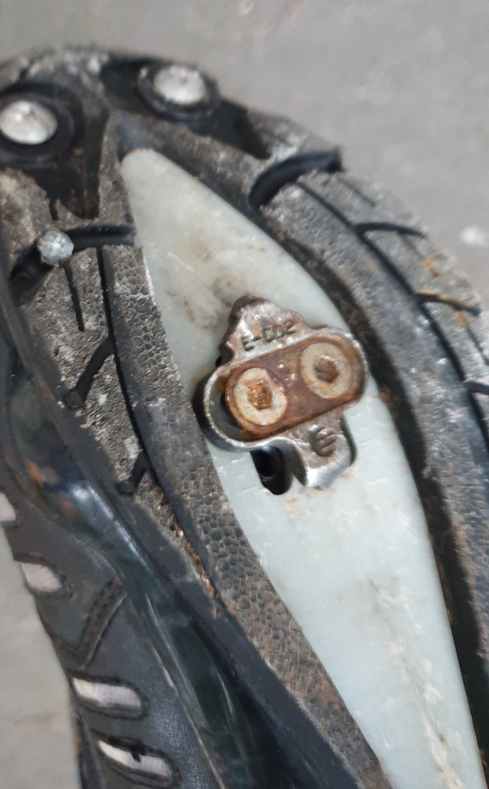

Jeg testet gruspendleren for første gang med MTB sko i går. Dette er sko av gammel årgang med SPD cleats. Pedalene er Shimano XT T8000 SPD så det skulle være kompatibelt. Har tidligere brukt skoene til sporadisk spinning uten problem. Fikk ikke skoene til å sitte godt i pedalen, de satt veldig løst. Gikk å sykle på det men umulig å tråkke til ordentlig uten å skli ut. Sykler stort sett racer men det skal vel ikke være så stor forskjell på hvor fast skoen sitter? Jeg strammet strammeskruen på pedalen så mye det gikk uten at det gjorde særlig utslag. Noen tips?

Slitte klosser? Ikke originale Shimano-klosser? Den blanke, såkalte multirelease selvmordsklossen SH56?

Takk for tips! De er nok litt slitt og ser heller ikke originale ut. Spørsmålet er vel om det holder å skifte cleats eller om jeg rett og slett skal spandere på meg nye sko i tillegg.

Klossene er definitivt ikke originale Shimano. De du har her er Exustar-klosser, som nok er ment å være kompatible med Shimano-pedaler, men som nok ikke passer like bra som Shimanos egne.
Bytt klosser så blir det nok bra. Du må gjerne bytte sko også hvis du føler for det, men skoene påvirker i mindre grad hvor godt klossene fester seg i pedalene. Likevel kan det se ut som om klossesporet på disse skoene er i smaleste laget og at det kan være vanskelig å komme ordentlig nedi pedalene med disse skoene.
Prøv med nye klosser først, bytt så sko hvis det fortsatt ikke fungerer så bra du ønsker. Klossene tar du da med deg over til de nye skoene, så klart.

Takk igjen. Da prøver jeg nye klosser.
