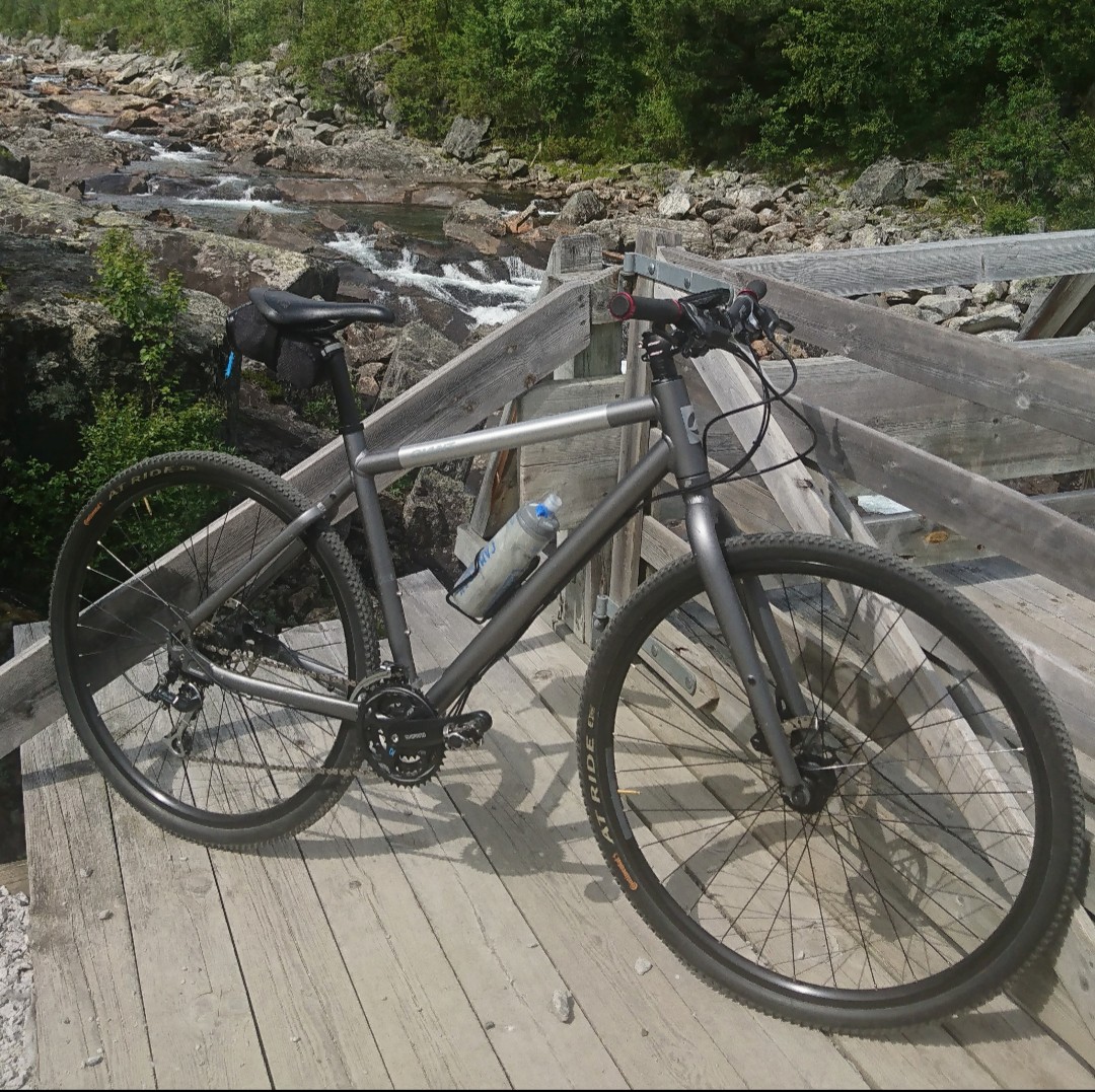

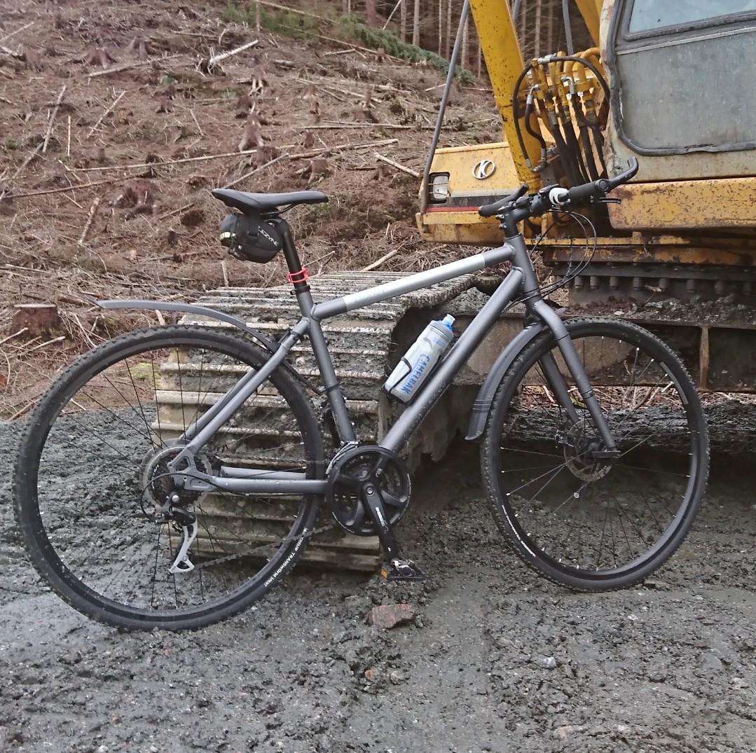

Min beskjedne sykkelstall består av;
1998 Diamant offroad
2010 GIANT SEEK4 hybrid
2011 Bianchi ViaNirone7 racer
-etter innkjøp av racer ble hybriden naturlig nok ikke brukt til landevei. Den fikk noen 35mm "semislick" dekk og ble brukt som familiesykkel primært på Geilo (grusveier).
-siden den gamle Diamanten er sliten, har dårlig demper og føles treig ville jeg heller bygge om hybriden til en grus/lett terrengsykkel.
Utgangspunktet:
GIANT SEEK4 hybridsykkel med 700c hjul og 35mm Michilin semislick.
Flatt, smalt styre med barends. Acera 3x8 gir med integrerte gir/bremsehendler. Mekaniske skivebremser. 11-28 kassett og 28-38-48 krank.
Følgende ble gjort:
Kortere Ritchey stem og bredere 66cm PRO riser (15) styre.
Nye holker og flyttet gamle rapidfire skiftere fra gamle Diamanten.
Nye Tektro hydrauliske bremser med 2-finger hendler.
11-32 kassett, og flyttet gammel (men god) Deore LX derailleur fra gamle Diamanten.
Byttet krank til ny Shimano 22-33-42 utveksling.
Nye Conti AT ride knastedekk i 700x42mm (bredeste som var plass til i rammen)
Resultatet ble en lettkjørt alt-mulig-sykkel som ruller lett på asfalt og grusveier, men fint kan takle enkle stier og pump-trackene på Geilo 😊
Lavt budsjett og høy trivsel 👍
Redigert av HobbyTom; 18/07/2019 16:40.

Takker :-)
- og en vektbesparelse på 1,8 kg var også en bonus. 😊
