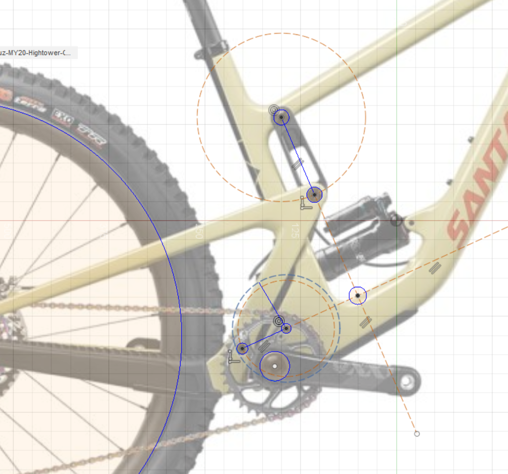

Sitat: erikskon
Er det noen som finner grafer over opphenget på denne, tenker på progressiv den er, antisquat, osv.
Har Linkage-mjukvaren liggende på en virtuell maskin et sted, men tok en kjapp visuell sjekk i Fusion 360, fordi jeg er en nerd.
Høyt opplagringspunkt, som beveger seg opp, og kanskje ned i løpet av vandringen. Dvs ganske høy anti-kneling, mens løft/kneling ved bakbremsing blir for tungt å tenke på, akkurat nå.
Progressivitet i oppheng ser ut til å ligne på det som siste Nomad har, dvs utmerket, i mitt hode. Ingen tall, enda, men ser bra ut visuelt.

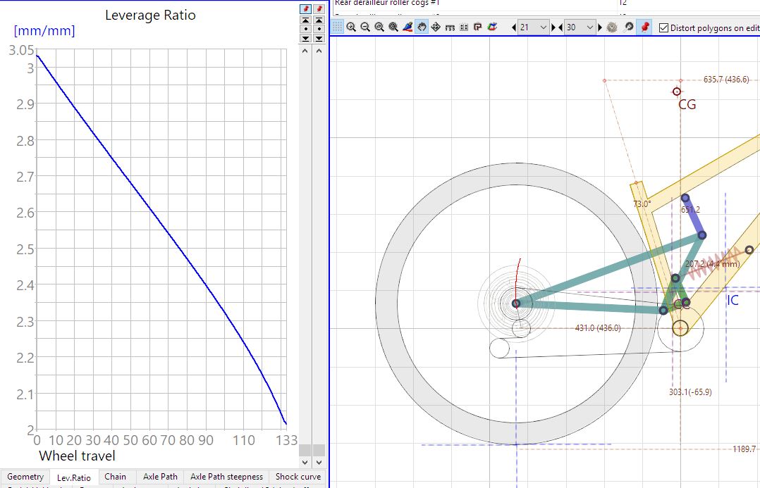

Tok geometrien til opphenget inn i Linkage:
Ganske greit progressivt, nå.
AS er over 100 for hele kassetten. Det var klin håpløst å få nøyaktige målinger ut fra bilder som er å finne på nettet, men halvveis greie analyser ble det, sånn ca. Jeg får oppimot 200% AS, så dataene mine er trolig litt råtne.

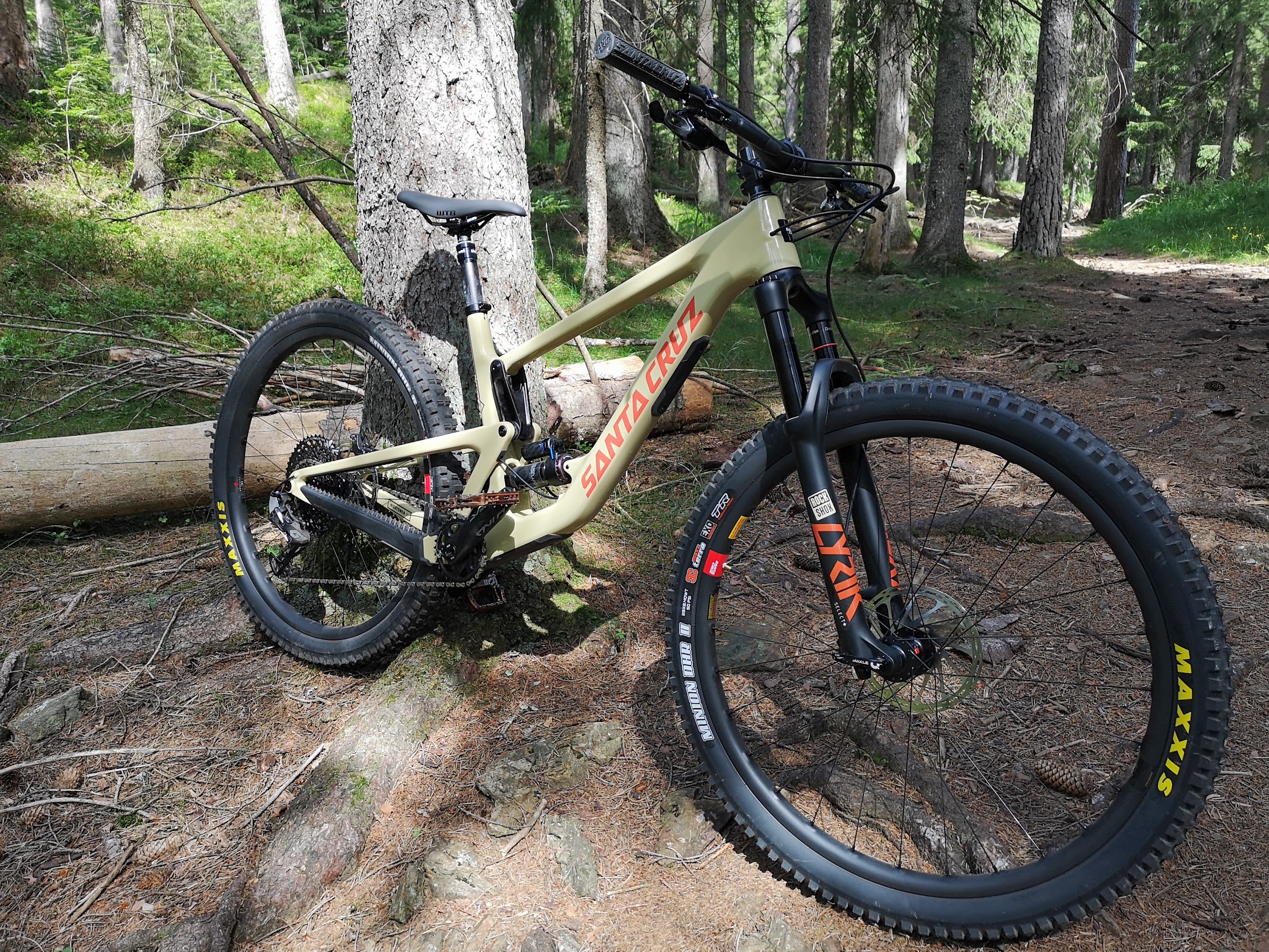

Jeg var så heldig å få prøve en ny Hightower og Megatower på Santa Cruz Brand Store i Asker i dag, og fikk sammenlignet dem direkte med min egen Hightower 1. Skrev følgende på mtbr:
I demoed a large Hightower C S myself today, back to back with a XL Megatower CC X01 and my own Hightower 1 CC X01 with various upgrades. All had Reserve 30 wheels, and Maxxis tires.
This is isn't a fair comparison, because
o The large demo Hightower was a size too small. I'm 190cm, smack in the middle of the XL segment.
o I've spent over two years dialling my Hightower 1, and a total of 10 minutes setting up the new Hightower and the Megatower.
o It's pretty difficult separating what differences are caused by the size discrepancy, the setup, the way I rode them, and the bikes.
I mainly ride tight, undulating, technical natural trails. I could probably get away with a shorter travel bike on most days, but I very much enjoy how allround the original Hightower is. It never gets in the way when I hammer up the technical climbs, while also being scary fast and competent when going back down again. With all the caveats above in mind, I think the new Hightower felt less agile, while also not in a different league going downhill.
A lot of these concerns would probably be remedied by setup and adjusting my technique to match the geometry, but I'm no longer in a hurry to switch out my old frame with the new model. I wouldn't be worried if I had ordered one - I'm sure I could make it work - but I don't think it's a clear, hands down upgrade for my type of riding.
The Megatower was everything the Hightower was, but turned up to 11. A hoot going down, but a lot of bike manhandling up the other side. Too much bike for my type of riding by far.
I probably will try to get to demo the XL Hightower when it's available, but the old guard reigns supreme for now.
