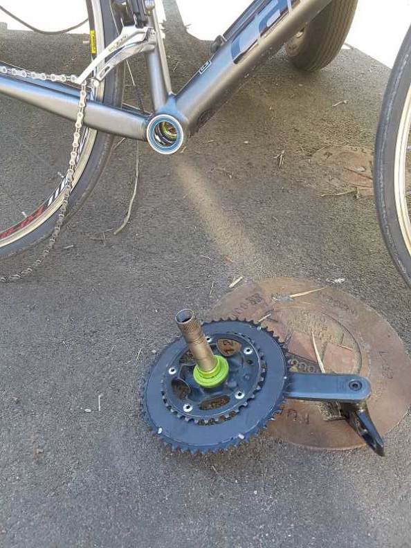

Må skifte krank på min Cannondale Synapse (kjøpt i 2016), og er usikker på hva som blir riktig...

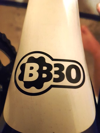

Det er BB30 kranklager, se bilde.
Det jeg lurer på er om en hvilken som helst krank som passer BB30 kan brukes? Har inntrykk av at Cannondale har en del sære løsninger, som bl.a. krever spesialverktøy...
Den kranken som har tatt kvelden, er forøvrig en FSA (Cannondale System Integrated)

"alle" C'dale-rammer har det BB30-klistremerket under rammen, min også. Men det står et BB30a-krankhus på nyere rammer. Du kan egentlig nesten se det med det blotte øye, at kranken står litt over mot ikke-drevsiden sammenlignet med "bakgaffelen" i ramma. Jeg har googlet synapse en del nå, og det ser ut som du også har assymetrisk, men jeg tar et ørlite forbehold.

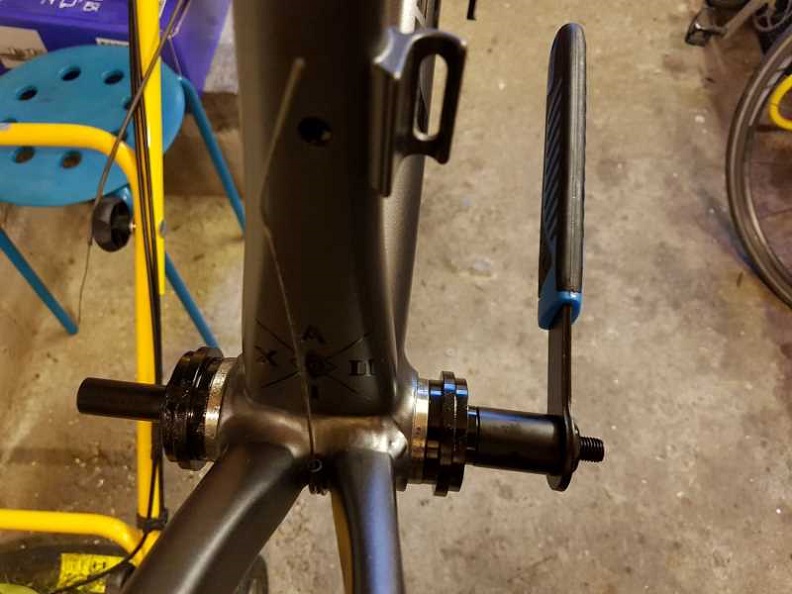

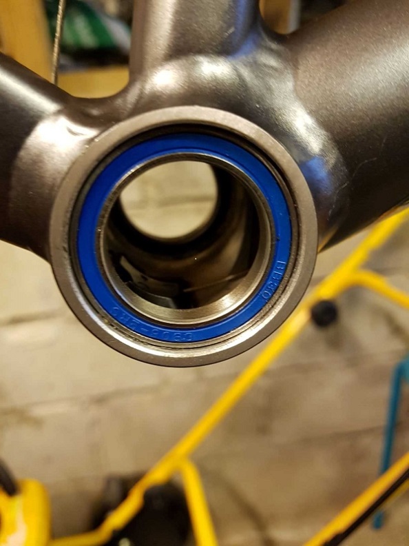

Ramme med lager montert:
Lager på veg inn, med Pro-verktøyet jeg strengt tatt ikke hadde behov for, men det var et veldig bra verktøy uansett!
En av de første dagene, tok en "stresstest" ved å sykle raskt på grusveg. Slet litt med slark innledningsvis, og eksperiementerte med hvor jeg måtte shimme - innefor eller utenfor den grønne adapter-dingsen.
EDIT: Jaddah, jeg vet jeg burde hatt slik "bottom bracket sleeve" inni der, men hadde det ikke og ville bare ut på tur, påsken var jo så bra...
