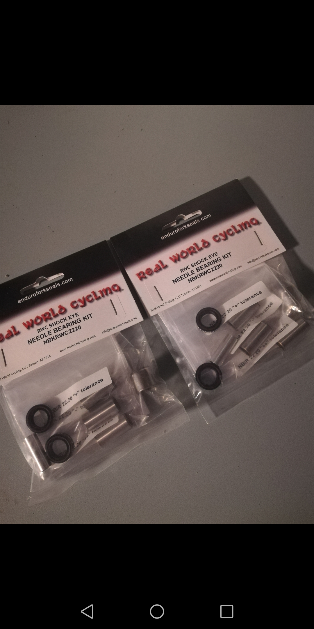

Har kjøpt meg en ny gammel the following, har lest mye på utenlandske forum at folk har byttet Fox dps bakdemper og/eller nålelager i topp på demper med stor glede å entusiasme. Er det noen her som har gjort det samme å mener at det er noe som ble gjøres!?
Ser at du kunne få dps som var lagd til the following, men den virker til å være utgått.
Har funnet et firma i England som har bygget/tunet dps som passer.
Eller bør jeg bare droppe tanken på DPS å prøve meg på nålelageret?
Andre tips og erfaringer mottas med stor takk!

Sies at det skal være veldig bra på alle oppheng hvor linken gjør at demperen roterer litt.
Mye nye sykler kommer vel med kulelager i en ende pga akkurat dette.
Kan det stemme at den bruker 8x220? Har isåfall 2 sett å selge fra rwc

Det stemmer nok det ja.
Komplett sett med alt dilldallet?

Har Following MB for egen del, og der bruker jeg en RS SuperDeluxe med trunnion som kom som en del av et build-kit. Den demperen fungerer veldig bra til Following, hvordan DPS fungerer vet jeg ikke.

Super deluxen er vel fort endel bedre enn monarch.
Har bestilt meg et rwc lagersett, blir spennende å prøve.
Må jeg ha noe spesialverktøy for å montere eller går det greit å presse inn?
Following v1 tunet DPS kommer på £399+
