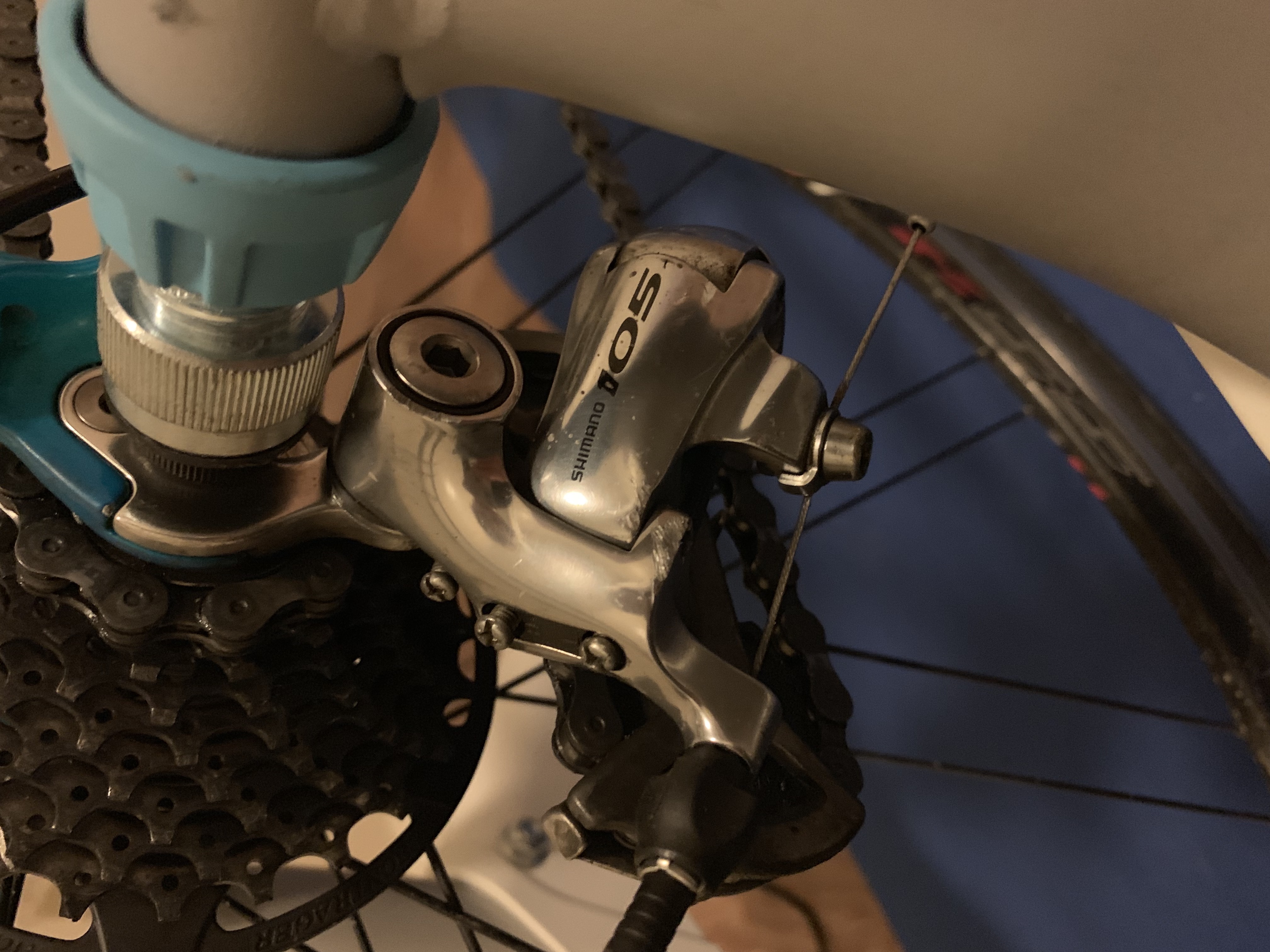

Klarer ikke å se noe annet enn at det bare står Shimano 105 der altså. Har kjøpt sykkelen brukt, så usikker på alder
Re: Kranksett [Re: Alex2k] #2549808 25/04/2019 20:44
Valentino Offline
Bilde av bakgiret please?

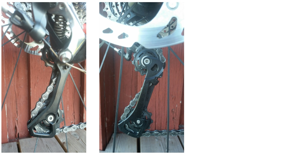

Litt upresis ordbruk her.
For både 105 5700, 5800 og R7000 kommer girarmen i to versjoner: SS (short) og GS (medium).
Sykler som har opptil 28t på kassett har tradisjonelt kommet med SS, opptil 32t med GS. Med R7000 er SS anbefalt for opptil 30t og GS for opptil 34t.
Hvor stor kassett SS reelt takler, avhenger av utforming av rammesettet så vel som generasjon 105. Man kan derfor ikke alltid generalisere ut fra egen erfaring.
Man kan utvide girarmens kapasitet med en Roadlink, men den er tiltenkt bruk over GS' kapasitet, altså større terrengkassetter. Både Wolftooth og Shimano anbefaler GS fremfor Roadlink+SS for landeveiskassetter opptil 32t. Det er en beskjeden investering. Ditt lokale verksted vil ordne det for deg i en fei.
Du ser umiddelbart om girarmen er GS (medium). Da er den laaang. Her er min gamle Ultegra 6800 GS.

Ser ut som den er veldig kort

5600. I følge Shimano er max kapasitet 27 tenner både på SS og GS. Den lange var til trippelkrank:
https://si.shimano.com/pdfs/si/SI-5VN0B-001-ENG.pdf
