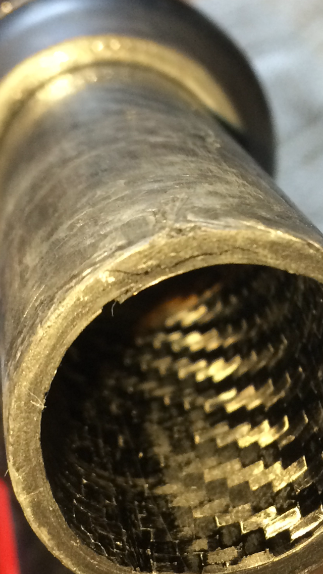

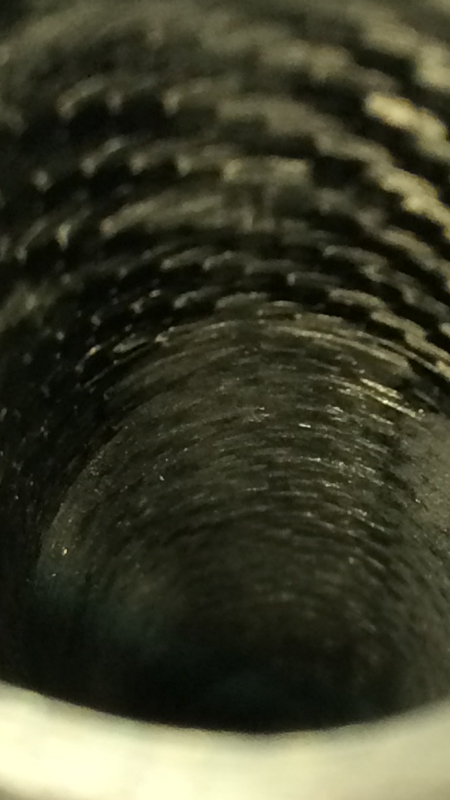

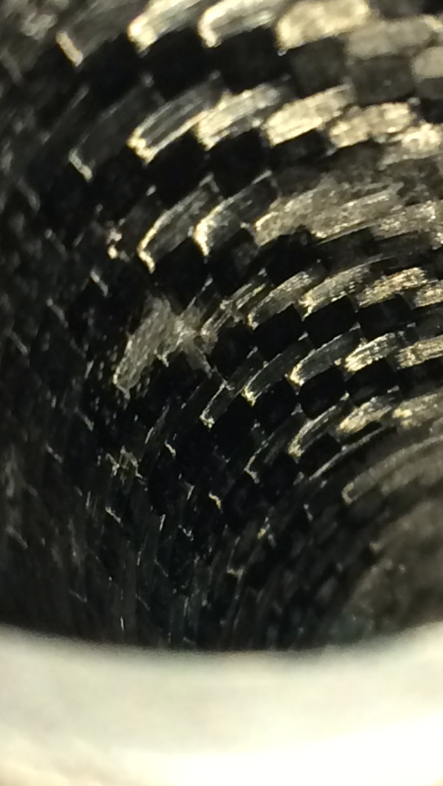

For min del endte det med att selger trakk seg og ej kjøpte dermed en annen sykkel,en colnago extreme power er netopp kommet i hus. Også selvsagt usett, men stem var korrekt montert denne gang. Virker som om gaffel rør har jammen noen sprekker her, og dette på en star carbon gaffel. Eller hva sier dere om bildene?
Første bilde på enden , de to neste er inne i rør
Redigert av Rød3; 06/05/2019 11:43.

Ser en klar sprekk på det første bildet (på enden av røret), men ser du noen sprekker inni røret også? Det var ikke lett å se noe på bilde 2 og 3...

På bilde to så har en «link» i karbonen løsnet.. ser det ut som nesten, kan jo også komme av «star nut» muligens..
Vises bedre på de to siste bildene. Med fingeren nedi røret kan en kjenne en liten utbuling hvor stem har vært.

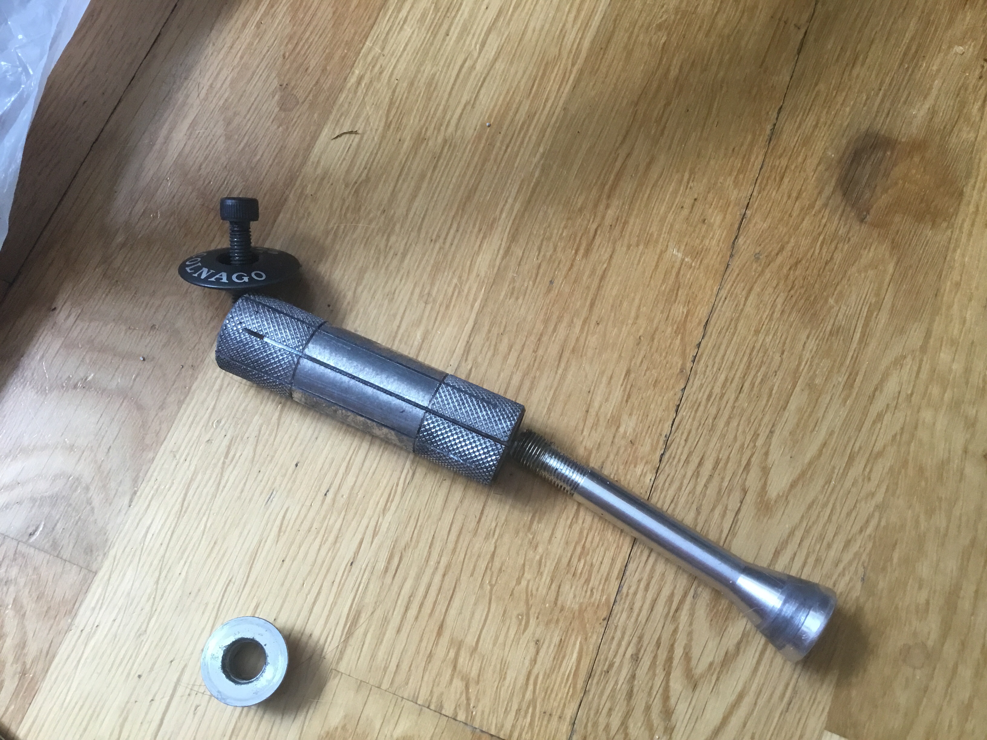

Er det brukt tradisjonell "star nut" på denne gaffelen, eller en "expander" for carbongaffel?
Er det brukt en tradisjonell "star nut" så kan nok den gjøre stor skade på et carbonrør.

En slik !
Knut

Sitat: Rød3
En slik !
Det er (takk og pris) ikke en star nut, men en ekspansjonsplugg, slik det skal være, i en karbongaffel ICON_SMILE

Ok, men det føles jo ikke særlig betryggende ut å suse avgårde med en slik brest i styrerøret akkurat
Knut
Re: Spacere over styrerør på karbon [Re: Rød3] #2552449 06/05/2019 13:30
Innlegg: 2,202
vviz Offline
Innlegg: 2,202
Sitat: Rød3
Det er jeg helt enig i forøvrig. Ser ut som en grei reklamasjonssak for meg. Alternativt at selger får gjort en kvalifisert vurdering av den gaffelen hos noen som evt. kan gå god for at skaden er av ren kosmetisk art.
