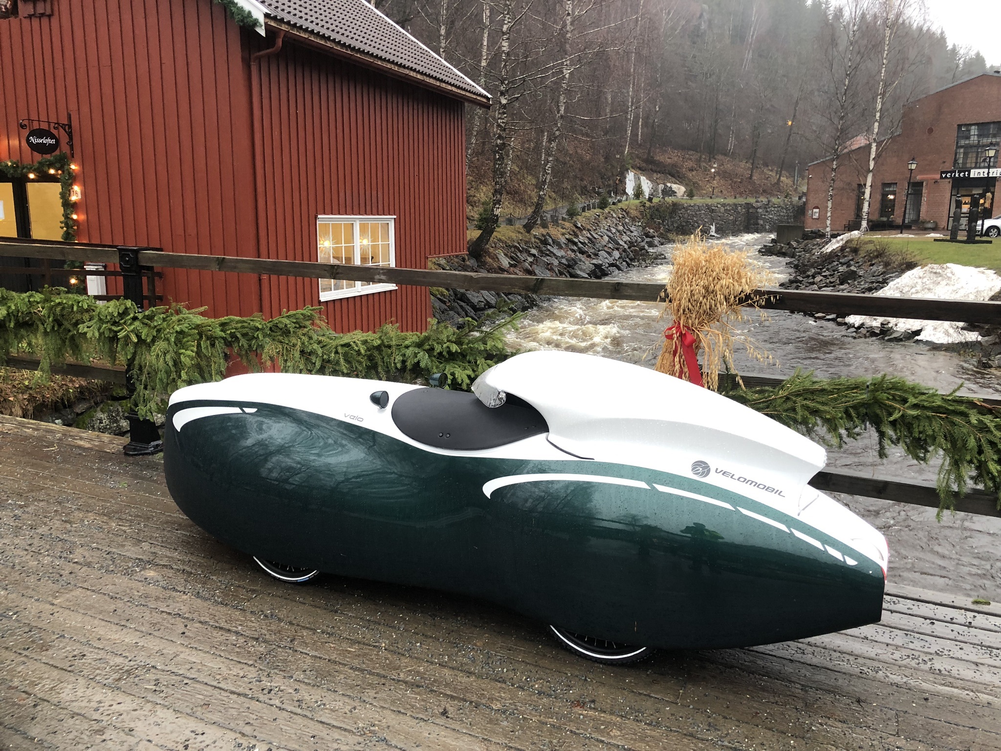

Nå har jeg slutta å pendle, men dette er min ultimate "komme seg rundt uten bil"-sykkel.
Redigert av _Moe_; 10/04/2019 08:33.
