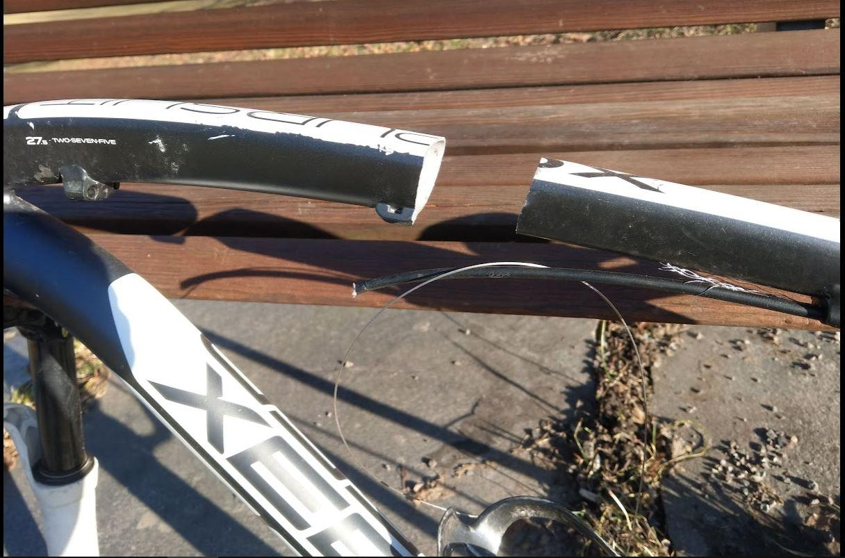

"motstår all skjæring og kutt", står det i beskrivelse på en av låsene.
Men er det faktisk slik? På kort tid har jeg sett store tykke låser liggende på bakken, kuttet med vinkelsliper.
Heldigvis blir noen av disse kjeltringene tatt, slik som nyhetene meldte om i forrige uke hvor en kjeltring ble tatt på fersken på Bislett, utstyrt med vinkelsliper.
Og ikke alle disse ser ut til å bry seg om hele sykler slik som dette bildet viser, i en park i Oslo tatt for en god stund tilbake.

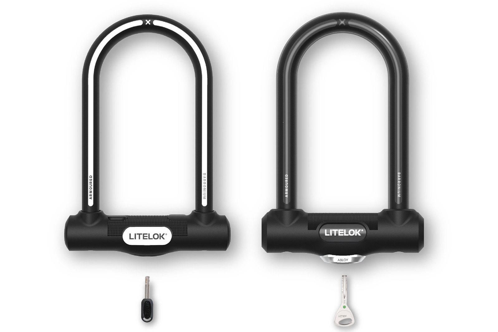

Litelok X tar opp kampen med Hiplok D1000 om letteste bøylelås som skal motstå vinkelsliper.
X har allede fått Diamond-status hos britiske Sold Secure for både sykkel og motorsykkel.
Gjenstår å se om X gjør det like godt i test hos Bennetts og andre som D1000.

Takk for tips i denne tråden. Jeg bestilte Litelock x1, Hiplok XL noose chain og et Hiplok anker. Jeg var litt spent på om dette var kompatibelt. Kjettingen ble hentet i dag, førsteinntrykket er lovende. Med riktig vinkel på låsebøylen passer Litelock x1 akkurat til noose chain. Ev. kan man gjøre som vedkommende hos Bennets og kappe av litt av beskyttelsen på bøylen.

Mer moro med låser.
Etter at britiske Bennetts gav Hiplok D1000 tommel opp for å motstå vinkelsliper, har de kastet seg over utfordrerne fra Litelok.
Bennetts: Litelok X1 & Litelok X3 review | Real world angle-grinder test (best å se i sin helhet)
Fulle testresultater og vurderinger her:
Bennetts: Litelok X1 review | Angle-grinder-resistant motorcycle lock tested
Bennetts: Litelok X3 review | The toughest motorcycle lock we’ve tested
Alle de tre nevnte låsene lar seg i Milbanks kyndige hender til slutt kutte, der andre testere har gitt opp. Men først etter å ha spist seg gjennom et varierende antall skiver. Helt annen motstand enn forrige generasjon låser.
Merk at med rett plassering over sykkelramme/hjul, vil det være nødvendig med to kutt for å få løs låsen. Pluss eventuell sekundærlås.
Et skår i gleden er at verktøy som plasmakutter skjærer gjennom som kniv i varmt smør frown Det inngår heldigvis ikke i standardutrustningen til den jevne sykkeltjuv.
