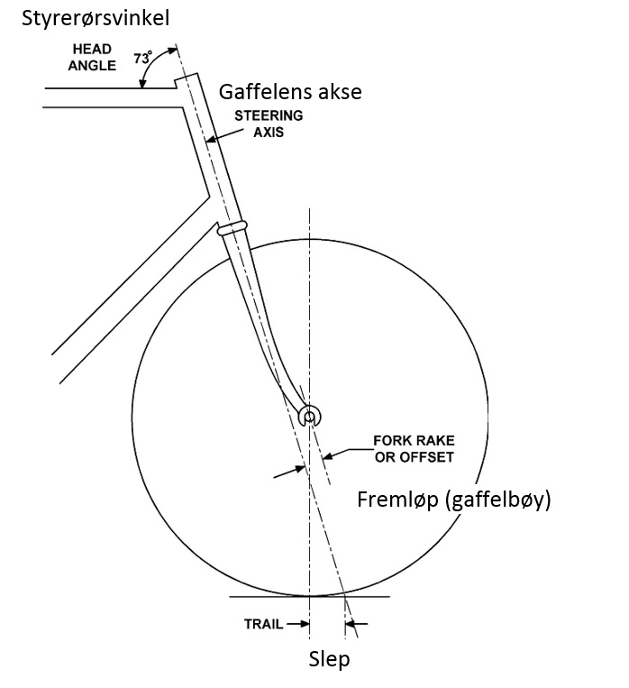

Re: Vinglete Aeroad i utforkjøringer [Re: Joaaso] #2544505 01/04/2019 08:36
På Aeroad med felgbremser kan man ifølge Canyon velge slep (trail) på 55, 57,5 eller 60 mm. Lengre slep gir større stabilitet, m.a.o. 60 mm oppleves mest stabilt og solid.
Canyon oppgir ikke slep for Aeroad med skiver på hjemmesiden no men utmerkede CyclingTips oppgir at slep for Aeroad Disc er lik Ultimate, d.v.s. 59 mm i størrelse 56. Det er nær den mest stabile innstillingen for Aeroad med felgbremser.
Jeg tror m.a.o. at problemet ikke ligger i gaffelens slep/trail.
Trådstarter kan med fordel være mer presis i beskrivelsen av ustabiliteten. Er den vanskelig å styre eller er det risting i retning av wobble/shimmy?
Har ingen erfaring med Aeroad og har ikke greie på årsaker til ustabilitet - de kan være mange - men har lagt merke til forskjellige erfaringer med Aeroad, også med Reynolds Strike, se f.eks. Canyon Aeroad Disc - Shimmy.
I tråden jeg linker til vil du finne en del mulige forklaringer på problemet. Dersom det er wobble, ville min første reaksjon vært å trille sykkelen til godt kvalifisert verksted/forhandler og bedt dem gå over hjul og rammesett/komponenter.
Samme utmerkede CyclingTips gir forresten noe forskjellig beskrivelse av Aeroad. I test av 2015 av versjonen med felgbremser, heter det at selve rammesettet er følsomt for vind og noe ustabilt, men i langtidstest av 2018 av versjonen med skiver pekes det på at nettopp Reynolds Strike er følsom for sidevind.

Re: Vinglete Aeroad i utforkjøringer [Re: Havre] #2544513 01/04/2019 09:07
Sitat: Havre
Som jeg alltid sier - skivebrems er noe ubrukelige greier ICON_LAUGH
ICON_SMILE
Rent bortsett fra at problemet ifølge CyclingTips var verre på versjonen med felgbremser, da.
Og som sagt er slep (trail) på Disc såvidt jeg vet tilnærmet lik den mest stabile innstillingen på versjonen med felgbremser, så det er neppe der problemet ligger.
Re: Vinglete Aeroad i utforkjøringer [Re: Sepeda] #2544514 01/04/2019 09:22
Innlegg: 6,078
skubisan Offline
Innlegg: 6,078
Sitat: Sepeda
Det er vel motsatt? Kortere slep gir mere stabilitet og tregere styring men kan også forverre shimmying.
Re: Vinglete Aeroad i utforkjøringer [Re: skubisan] #2544516 01/04/2019 09:25
Sitat: skubisan
Lengre slep/trail (og kortere fremløp/rake) gir større stabilitet, men forenklet sagt mindre responsiv styring. Men på norsk brukes begrepene litt om hverandre og det kan skape misforståelser.
Vet ikke hvordan det evt. påvirker wobble/shimmy, som så vidt jeg forstår er et separat problem.
Re: Vinglete Aeroad i utforkjøringer [Re: Hapatron] #2544518 01/04/2019 09:32
Registrert: Oct 2014
Innlegg: 2,000
Trond Helge Offline
Innlegg: 2,000
Så kortere slep/trail betyr at nav blir flyttet fremover, man får lengre akselavstand og mer stabiltiet?
(ref. https://www.pinkbike.com/news/To-The-Point-Rake-and-Trail.html )
Edit: Jeg gir opp.. ICON_SMILE Hør på Sep
