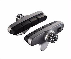

Trenger mer klaring mellom bremsekloss og felg. Finnes det smalere bremsekloss-holdere enn standard? Mener metall-greiene på bildet under. Vil helst unngå å slipe ned klossene jeg har/kjøpe lavprofil-klosser som må skiftes oftere.

Clarks hvite er nok et par mm smalere. (Får dem på wiggle).
Bremseklossene som følger med er fine, men de er ikke av de smaleste.
Merk at Clarks også har noen blanke som ligner på Shimano av utseende og konstruksjon, de vil ikke hjelpe deg.
