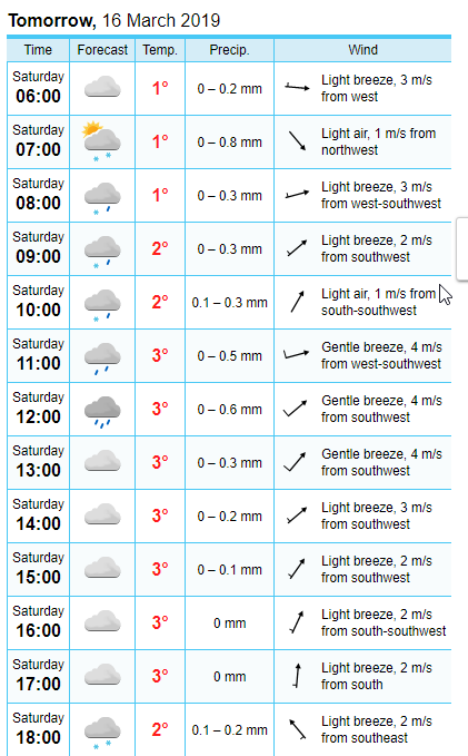

Har lurt meg selv til å tro at Sirdal Skimaraton, som går rundt Ådneram i Rogaland, var en lur idé å gjøre. Ser værmeldingen har snudd, og de melder 0, 1, 2, 3 og 4 varmegrader utover dagen, med muligheter for snø, sludd, opphold og/eller regn.
Noen tips om festesmørning til mine smøreski? Foreløpig hadde jeg tenkt å spraye på voksgrunning, et par strøk med blå, og så noe oppå der...? Start er ca 10:30.

Takk for det. Ser ut som det meste blir regn nå.
Ådneram skitrekk, Sirdal (Vest-Agder).png (44.19 KB, 1418 nedlastinger)
